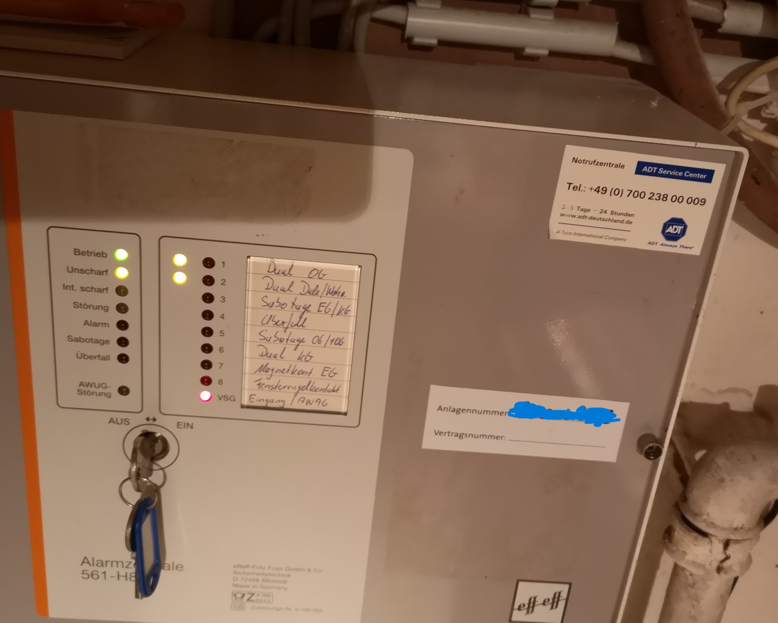

Hallo ihr lieben,
vielleicht könnt ihr mir ja weiterhelfen. Wir haben vor kurzem ein Haus mit einer fest verbauten Alarmanlage gekauft. Das Teil soll rausfliegen, da sich keiner damit auskennt und wir es auch nicht brauchen. Leider macht Es die Bude, deren Serviceaufkleber an der Anlage klebt Unglaublich schwierig dort einen Termin zur Demontage zu machen. Termin telefonisch geht nicht, nur per Mail und auf die melden die sich sicherheitshalber nicht. Der Vorbesitzer hat auch keine Ahnung von dem Teil und einen Schlüssel um den Kasten zu öffnen besitze ich auch nicht. Ich spiele mit dem Gedanken das Teil da selber runterzukloppen , (der Polizei würde ich vorher selbstverständlich Bescheid geben) nur hab ich davon halt überhaupt keine Ahnung. Ist das tendenziell möglich? Wenn ja, was muss ich machen? Falls nicht, kennt wer einen guten Betrieb im Bereich Warendorf der so etwas kann? Ein Bild der Anlage hab ich auch mal hochgeladen. Wäre klasse, wenn ihr mir da helfen könntet.

Das ist eine Honeywell 561-H8 (war mal ein richtig gutes Teil). Falls Du die tatsächlich demontieren möchtest, was ich mir noch mal überlegen würde, dann fang mit der Außensirene an, um die Nachbarn nur kurzweilig zu Nerven. Über die Zentrale gehen, ohne einen Alarm auszugeben, ist trotz Störungsanzeige nicht möglich. Nächste Frage: Wird denn noch ein Wachdienst bezahlt? Falls nein, dann kommt da auch nichts mehr an und somit kannst Du das Thema vernachlässigen.

@ssb-security: Es ist eine 561-MB8, keine H8. Die H8 hat kein Display.
@Msiev: kannst du mir mal per PN das Bild ohne Verschleierung zukommen lassen. Ich vermute, dass der eine Aufkleber Informationen beinhalten könnte, der mich doch zu einer Demontage der Anlage bewegen könnte.
PS: Strom aus müsste bei der Anlage schon reichen, im Display steht eine Akkustörung. Dann brauchst die nur wenige Minuten.

(06-04-2021 22:33)5624 schrieb:  @ssb-security: Es ist eine 561-MB8, keine H8. Die H8 hat kein Display.
Stimmt! Wird allerdings die Hammer-Variante gewählt, kommt das auf`s selbe hinaus Cool

Das Ding ist für die Hammer-Variante viel zu schön. Abstöpseln und als Deko an der Wand hängen lassen ist da angesagt...oder bin ich komisch wenn das mein Weg wäre..?
