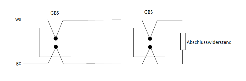

Abschließend habe ich noch eine Frage:
Wo bekomme ich denn die 6 adrigen GBM zu kaufen? Ich finde nur 4 adrige... |
24-02-2021, 19:12
RE: Verdrahtung
Die 4 adrigen genügen auch.
Den Wert des Abschlusswiderstandes musst du deiner Zentrale anpassen. Bei der Zentrale muss die Meldegruppe auf GBS programmiert sein, nur so wird bei verschiedenen Zentralen die Abschaltung der MG und somit ein Reset der GBS erzeugt. Näheres steht in der Anleitung deiner Zentrale. Viele Fehler sind RTFM Fehler - Read The Fucking Manual |
24-02-2021, 19:14
RE: Verdrahtung
Glasbruchmelder werden heute durch die Linienspannung der Meldergruppe versorgt.
An was für einer Zentrale hängen die Melder denn? Vielleicht kann deine jetzige Zentrale auch mit den heutigen GBS arbeiten. |

RE: Verdrahtung
Ok. Aber über rot/blau (Sabotage) bekommen die alten GBS mit LED doch ihren Strom, wenn ich meine alte Papp Anlage da richtig verstanden habe oder kommt der Strom da schon durch die Linie? Endwiderstände der Linie hängen in der letzten Dose zwischen rot/blau und gelb/gelb. Dann müsste ich für die 4 adrigen die Z-Verdrahtung an zwei gelben Adern einfach zum nächsten GBS in der Verteilerdose brücken und schauen, dass der Widerstand noch stimmt oder? Zurückgesetzt werden die durch Stromunterbrechung mit einem Schlüsselschalter. an der Zentrale...

RE: Verdrahtung
@dominik85:
Heutige Zentralen haben die 12V Spannungsversorgung auf der Meldergruppe und beim Zurücksetzen wird die Spannung auf der Meldergruppe kurz abgeschaltet. Das ist aktuell stand der Technik und was anderes ist schwierig zu bekommen. Ich weiß jetzt nicht, ob deine Zentrale die entsprechende Spannung liefert und wie die Meldergruppe konfiguriert ist, aber wenn auf der Meldergruppe zwischen MG-Eingang und GND 12V zu messen sind, sollten zumindest die neuen GBS daran funktionieren. Wenn die Meldergruppe die GBS im unscharfen Zustand nicht auswertet, könnte man ein Relais in die MG schalten, welches über die bisherige Versorgung versorgt wird und beim Rücksetzen die Linie ebenfalls kurz stromlos macht. Aber vielleicht wäre eine weitergehende Modernisierung der Anlage eine Überlegung, weil sich die Technik auch weiterentwickelt und insbesondere die Technik mit fortschreitendem Alter in einen Zustand gerät, bei dem ein Stromausfall oder ein Akkutausch den Tod bedeuten kann. Verkabelung ist ja da und die Melder werden ja bereits teilweise ausgetauscht. Ich korrigiere mich: Es gibt sie doch noch. Vanderbilt GB5100 sind genau die Melder, die du suchst. |

Danke für eure tatkräftige Unterstützung.
BOSCH ISC-GBD2-PS müssten auch passen, habe ich eben gesehen. Dann lese ich hier mal im Forum weiter, welche neue Zentrale mit neuen GBS und MK in Frage kommen könnte. Kennt jemand einen guten Errichter in Offenbach/Main und Umgebung oder darf das hier nicht genannt werden? Dem letzten „Profi“ habe ich nämlich 150€ überwiesen für eine Stunde schauen ohne Erfolg. Ein teurer Spaß... |
