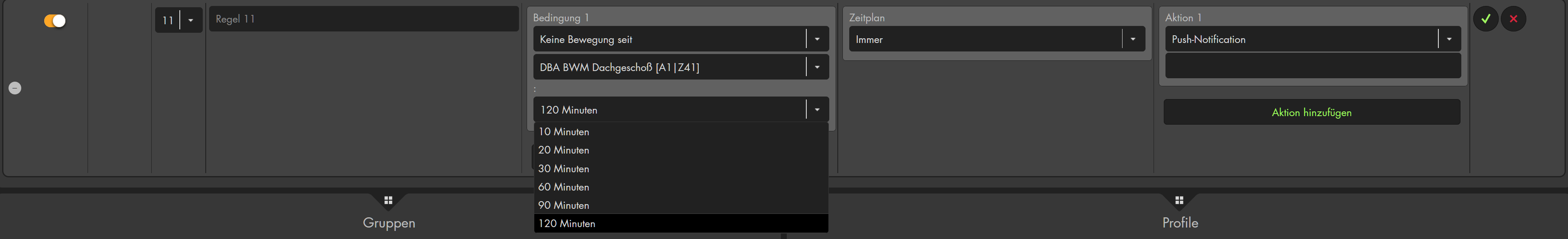

War für mich auch neu, habe deshalb gleich nachgeschaut > siehe Bild mit Automatisationsregel.
Allerdings sind die Zeiten fix vorgegeben mit Maximum = 120 Minuten.
Im Beispiel wird eine Push-Nachricht versendet.

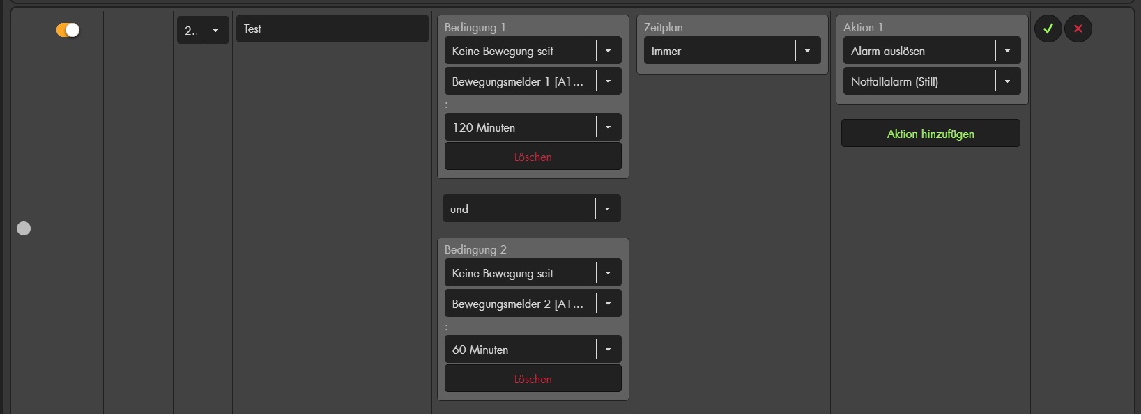

Das mit den Meldern sollte in der XT gehen, s. Screen:
Bei der Aktion kann man alles mögliche machen, hier mal nur exemplarisch ein stiller Notfall-Alarm. Was da genau passieren soll, kann man ja selbst einstellen. Kombination der Bedingungen, wie oben geschrieben per und/oder. Zeiträume einzeln pro Melder einstellbar und auch z.B. im Nachtzeit-Raum abschaltbar.
Zusätzlich gibts für den Personen-Anwendungsfall hier ja auch Zubehör wie dieses Notfallarmband usw.

Die Automatisierung funktioniert natürlich auch im unscharfen Zustand.
Es wird immer nur die Zeit des jeweiligen Melders zurückgesetzt.
Da diese allerdings alle mit einem UND verknüpft sind, darf kein Melder eine Bewegung seit 2 Stunden erkannt haben um einen Alarm rauszugeben.
Zusätzlich könntest du den Zeitraum auch noch eingrenzen und als Bedingung z.B. festlegen, dass Anlage Unscharf/ home -> also jemand zu Hause und nicht beim Arzt / Urlaub o.Ä.
