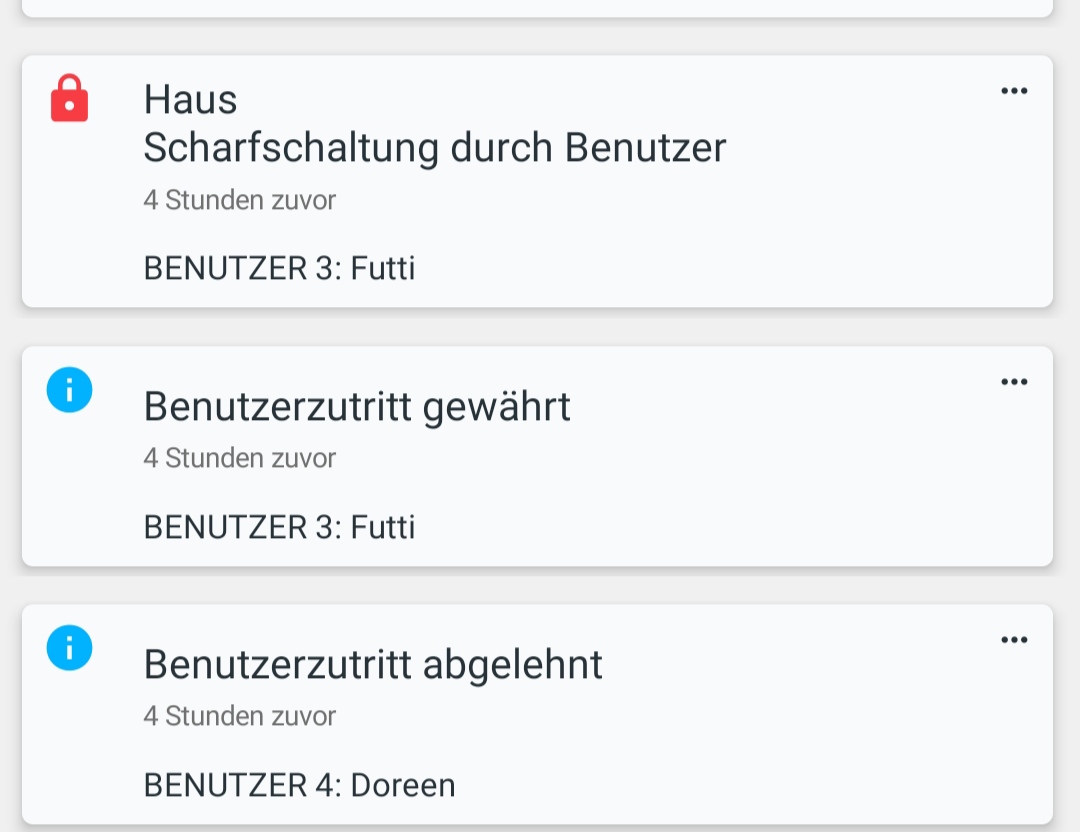

Habe mal den Ereignisspeicher der geschrieben wird dran gehangen. Beim ersten Eintrag unten habe ich den Chip des Benutzer 3 Futti das erste mal dran gehalten -> negativ Quittierung -> nochmal Chip davor wird erkannt und schaltet dann Bereich 1 scharf

Ich habe noch beim probieren, festgestellt das wenn ich die Chips ans Bedienteil halte das selbe Spiel wie beschrieben passiert da im Display "Tür Zutritt abgelehnt" steht.
Im Ereignisspeicher steht dann das selbe wie wenn ich am außen Leser bin.
