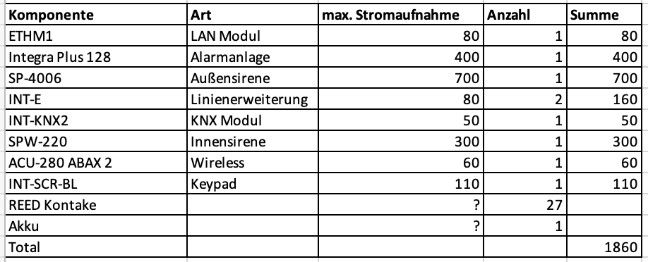

Für die Stromaufnahme, hier eine Rechnung (Anhang). Ich weiss nicht, was die Stromaufnahme für die Batterie ist. Auf dem Datenblatt steht 5.1A aber dieserWert scheint mir hoch für diese Berechnung? Auch ob ich einen Betrag für die bereits verbauten REED Magnetkontakte eintragen muss?

Trafo und Akku sind OK bei Hausalarm, und gegebenenfalls auch Grade-2.

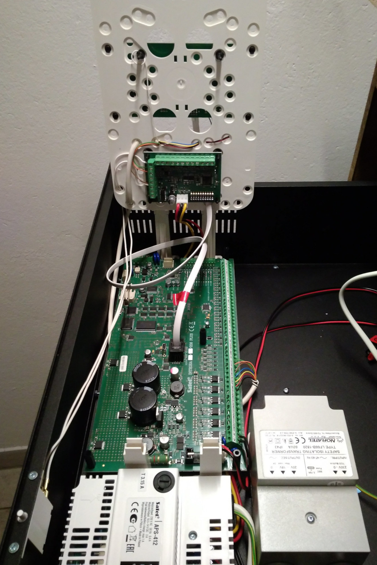

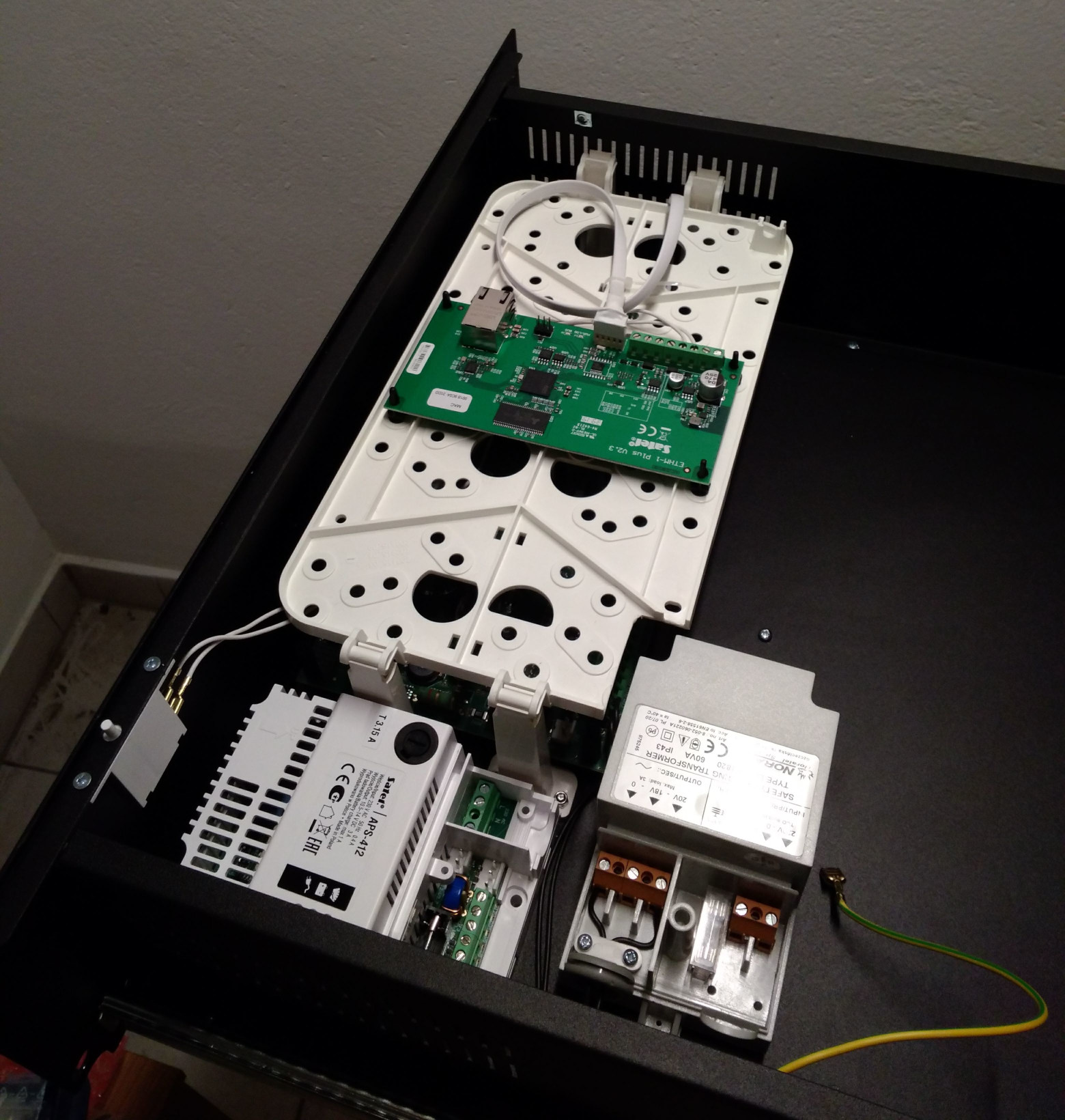

Ich hab mir auf Grund eines Beitrags in diesem Forum vor kurzem eine Satel Integra und ein ARAD3 Gehäuse gekauft und bin bis jetzt sehr zufrieden. Mit den OMI-5 PI Kunststoffeinsätzen habe ich mir eine Plattform gebaut auf der sich über einer Integra 256 Plus noch zwei Lagen von Modulen gut ausgehen. Zusätzlich sind auch noch ein Trafo (TR 60 VA) und ein extra Netzteil (APS-412) drinnen.
Laut Abmessungen sollten sich daneben noch zwei Stück 17Ah Akkus ausgehen.

(09-10-2020 16:51)TheTom schrieb:  Mit den OMI-5 PI Kunststoffeinsätzen habe ich mir eine Plattform gebaut auf der sich über einer Integra 256 Plus noch zwei Lagen von Modulen gut ausgehen.
Danke TheTom! OMI-5 PI scheint wirklich nützlich zu sein! Werde vermutlich den gleichen Weg einschlagen wie Du!
Für was ist das Puffernetzteil APS-412 gut, wenn man schon ein Trafo hat? Ist das dazu da, wenn das Trafo ausfallen würde? Wieso kann man an das APS-412 auch eine Batterie anschliessen? Oder würde man die eine Batterie dann an APS-412 anschliessen?
