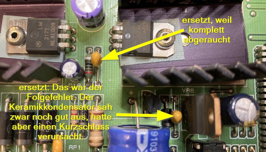

Hallo Forumsmitglieder,
nach gut 19 Jahren ununterbrochener Zuverlässigkeit meiner EMA hat sie sich heute morgen aus dem Kreis gemeldet. Angry
Um 06:38 Uhr piepten alle BTs und durch Druck auf eine Taste wurden sie jeweils still. Ich habe dann die EMA auseinander genommen und festgestellt, dass der Kondensator neben dem Widerstand R336 (910 Ohm) abgeraucht ist. Leider lässt sich die auf die Platine aufgedruckte Angabe nicht ganz entziffern. Es könnte der C30 sein. Wobei das "C" und die "0" noch zu lesen sind.
Da es sich vermutlich um einen Keramikkondensator handelte, der massenweise auf dem Board Verwendung findet, könnte es ein SYZ104 gewesen sein. Ich habe einen neuen Keramikkondensator mit 100µF eingelötet aber leider ohne Erfolg. Dodgy
Nach Anlegen der Spannung (230 Volt sowie 12 Volt) zeigt das BT "nd-no panel data". Laut Handbuch heißt es: "Das Bedienteil erhält keine Signale bzw. Daten mehr von der Alarmzentrale." Aber ich schätze einmal, das Board ist hin. Was meint ihr?
Gibt es einen Schaltplan für das Board? Was für Folgeschäden könnten erfolgt sein? Wo sollte ich suchen?
Ich spiele mit dem Gedanken - wenn nichts mehr gehen sollte - auf eine Telenot complex400 umzurüsten. Ist das ohne großen Aufwand machbar? Die Anlage ist komplett verdrahtet. Keine Funkmelder. Aber 4 Bedienteile von Aritech.
Danke schon mal fürs Lesen und ggf. die Antworten.

An alle die es interessiert:
Die CD3404 läuft wieder! Rolleyes Nach einigem Suchen habe ich schließlich den Folgefehler gefunden.
Es war ein weiterer Keramikkondensator, der seine Arbeit einstellte. Erkennen konnte man es an dem Bauteil nicht, aber nach dem Auslöten konnte ich einen Kurzschluss des Kondensators feststellen.
Nach Einbau eines neuen 100nF Keramikkondensators funktioniert die Anlage einwandfrei. Der Fehler war in der Nähe des Spannungsreglers LM7805 zu finden. Dieser hatte an seinem 5 Volt Ausgang nur ein paar Millivolt und konnte demzufolge keine Versorgungsspannung an die ganzen ICs liefern. Der 5 Volt Anschluss war mit dem defekten Kondensator nach Masse kurzgeschlossen.
Wenn es mit dem Bild hier unterhalb klappt, könnt ihr die defekten Bereiche darauf erkennen:
