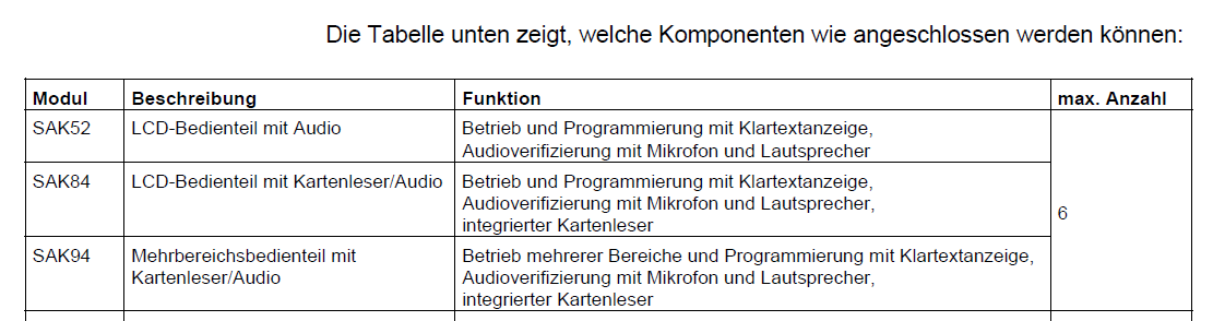

Bei der SI110D gab noch eine Begrenzung auf 3 BT. Die SI120D kann laut Anleitung 6 BT. Mag sein, das es erst mit einer späteren Firmware kam, weil ich jetzt nur eine sehr aktuelle Anleitung hier habe.

Dann erkläre das doch mal bitte der Anleitung der SI120D.

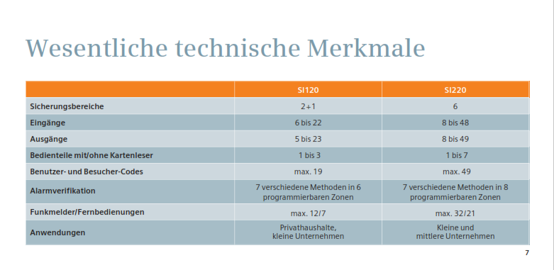

....also ich habe das hier eben in der Beschreibung der SI120 gefunden, danach sind nur 3 BT möglich......

Aus der Anleitung der SI120D, Stand 02/2008

Das muss dann einer verstehen, der von mir gepostete Ausschnitt stammt aus einer Siemens Beschreibung......

Ich würde davon ausgehen, das es 3 Bedienteile sind.
Dafür spricht der Post von alarmcon und mein Post mit dem angehängten Bild.
Die Quelle ist Siemens..... 1x die Software und einmal die Anlagenbeschreibung.
