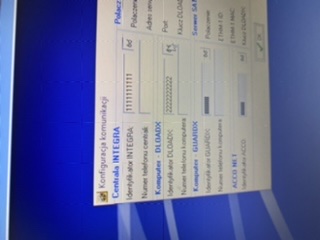

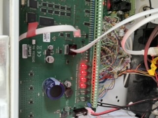

Na h neu aufsetzen der Integra 64 bekomme ich keine Verbindung mehr zum Dloadx. Muss dazu sagen hab einen Neuen PC mit Windows 10.
Meine Schritte zurück setzen der Integra 64
In Dloadx die Schlüssel eingegeben.
Downloading gestartet
Es leuchtet grün in Dloadx kann aber keine Verbindung herstellen.
Er will nicht runterladen genau so wie aufspielen.
Auch ein Reset über den jumper hat kein Erfolg gebracht.
Was mache ich falsch ?
Liegt es an Windows 10 ? Hab zwei unterschiedliche laptops mit Windows 10 ausprobiert. Ohne Erfolg
Oder ist das Orginal Kabel Satel usb/rs defekt ?

Danke für die Antwort.
Bei mir wurden die Treiber automatisch von Windows 7 gefunden.
Wo es dann nicht ging habe ich die Treiber von der Satel Seite geladen.
Aber such das ging nicht.
Was mich nur verwundert ist das ich zwei Integra habe und beide das selbe „der com leuchtet grün in Dloadx“ aber das wars dann auch keine kommunikation.
Einen zweiten laptop habe ich in Betracht gezogen mit Windows xp da ging es mal vor Jahren drauf, aber such da ist das selbe grün aber lädt nix.

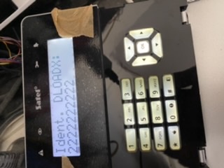

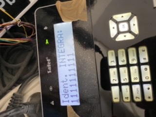

Dloadx und integra Schlüssel sind angepasst im Dloadx.
Hab alles 1 und das andere alles 2 damit es einfach ist erstmal überhaupt was zu verbinden.
Ich finde den Fehler einfach nicht.
Hab ein neues Kabel schon bestellt.
Und werd die Treiber runterschmeissen und das mal testen was du geschrieben hast.
Oder hast du noch eine andere Lösung ?
