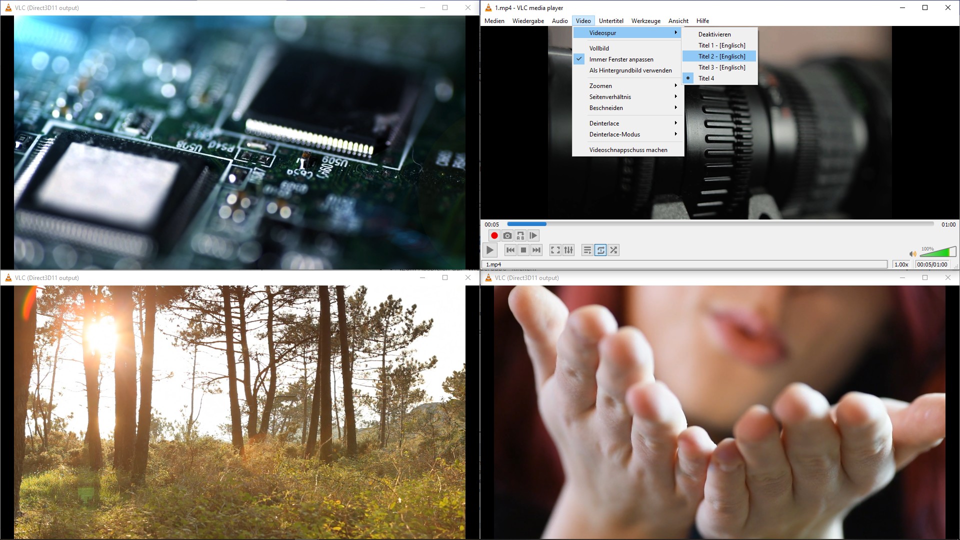

Mal wieder werden nur Weisheiten/Sprüche geklopft, auf die eigentliche Frage wird nicht eingegangen. Hier meine Vorschläge:

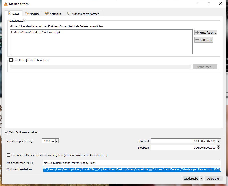

VLC-Player
"VLC-Player starten -> Medien -> Mehrere Dateien öffnen->Hinzufügen"
Jetzt das erste Video in die Liste einfügen (z.B. 1.mp4)
Unten im Fenster "Mehr Optionen anzeigen" aktivieren und folglich "Ein anderes Medium synchron wiedergeben" aktivieren. Jetzt kann man durch klicken auf "Durchsuchen" EIN weiteres Video hinzufügen (z.B. 2.mp4). Möchte man jedoch mehrere (>2) Videos abspielen hilft einem das Interface nicht weiter. Es ist aber jedoch möglich getrennt durch # mehrere Files in die Zeile "Extramedien" einzufügen.
So sieht das am Ende (bei mir)aus:
[file:///C:/Users/frank/Desktop/Video/2.mp4#file:///C:/Users/frank/Desktop/Video/3.mp4#file:///C:/Users/frank/Desktop/Video/4.mp4]
VLC-Player erzeugt dadurch folgendes "Optionen bearbeiten"-Feld:
[:input-slave=file:///C:/Users/frank/Desktop/Video/2.mp4#file:///C:/Users/frank/Desktop/Video/3.mp4#file:///C:/Users/frank/Desktop/Video/4.mp4 :file-caching=1000] (Das wäre jetzt MEINE Vorlage die ich mir in einer Text-Datei abspeichere)
Zum Abspielen auf "Wiedergabe" klicken.
BUG: Damit man alle 4 Fenster/Videos sieht, muss man beim Abspielen noch Unter Video->Videospur den Track auswählen und dann kurzVor/Zurück spulen.
Die Fenster zieht man sich in die "Ecken" des Bildschirmes (Windows 10) + Vollbild eines Fensters durch Doppelklick + Haupt Fenster hat Steuerelemente.
Damit du dir eine "Vorlage" zum kopieren erstellen kannst, würde für das Abspielen immer ein Ordner mit den 4 Videos anlegen und wie im Beispiel beschrieben in 1, 2, 3 und 4 umbenennen.
Was bleibt: Mehrere Dateien öffnen-> erstes Video einfügen -> Mehr Optionen anzeigen -> Vorlage im "Optionen bearbeiten"-Feld einfügen -> Wiedergabe.
Weiterer Schritt: Sich mit VLC-Kommandozeilen- und Startparameter auseinander setzen und sich eine Batch-File zusammenbauen. Einfacherer Doppelklick würde dann genügen.
