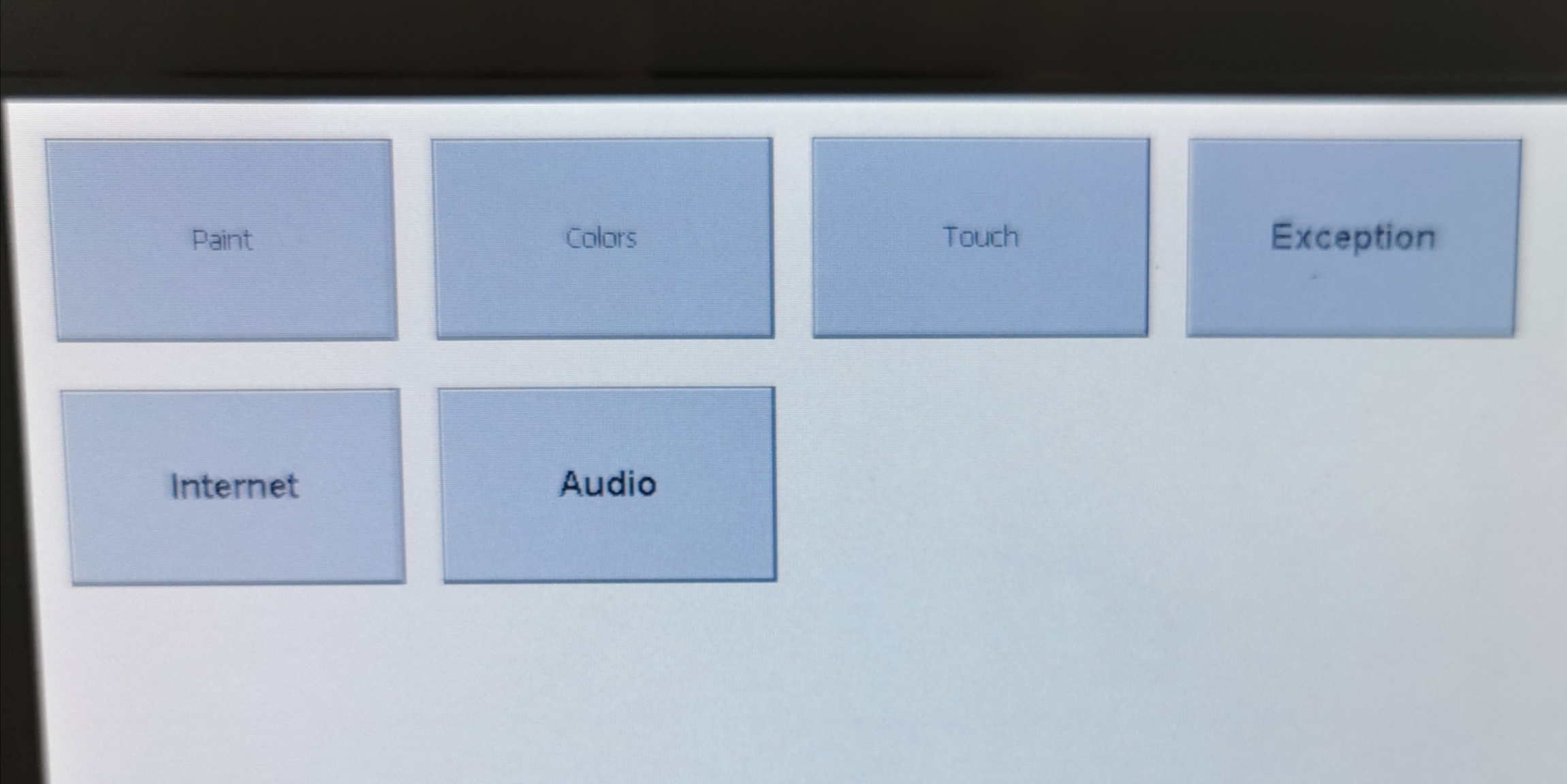

habe mein Bedienteil gerade zurück und wenn ich meine SD Karte einlege kommt folgendes Bild, damit kann man Sound und BIlder etc testen. Wie komme ich da raus? Ist grau und da steht was von Paint, Colour etc
Wenn ich keine SD Karte drin habe, bin ich im Recovery Mode und habe ne Anzeige.
SD Karte habe ich schon formatiert...

Da hier keine Fotos funtionierne, kann ich nichts einfügen. Steht was von application FactoryTest. Dann startet das ab und zu neu und lande immer da drin...

Ein Bild wäre gut. Die Beschreibung sagt mir gar nichts
29-06-2020, 11:34
RE: INT TSI nach Reperatur im Herstellermlodus
Habs angehängt. Laut satel soll ich die Karte formatieren und EIN Projekt reinladen. Bringt aber nicht viel...

Hm ich habe es bei Akzonet bestellt und die hatten das direkt zu Satel gesendet. Die sagen, ich soll ddie Karte formatieren und ein neues Projekt drauf laden. Probiere ich mal aus. OHne SD Karte geht meine ANlage...
Geht auch nicht. Selbst wenn ich eine leere SD Karte einlege kommt das dieser Modus. Wie gesagt ohne SD Karte startet es normal, sagt aber es ist im Recovery Mode...aber kann die Anlage dann normal nutzen...

Ich sollte laut Satel auf die SD Karte ein Projekt spielen. Hab die komplett gelöscht und im TSI Builder das Default Projekt einfach als Projekt erstellt und den Ordner auf die SD Karte gespielt. Ist das so richitg?
Habs hinbekommen, war zu Blöd die SD im Program zu syncronisieren. Nun klappt es wieder wie gewohnt. Danke-

Brauchst du eigentlich nicht. Legst du eine formatierte Karte ein dann startet das Bedienteil mit den Standardeinstellungen und schreibt das Projekt dann auf die Karte.

Habs hinbekommen, musste tatsächlich im TSI Builder ein Projekt Rauf spielen. Jetzt geht es. Nur eine leere SD Karte hatte nichts gebracht.
