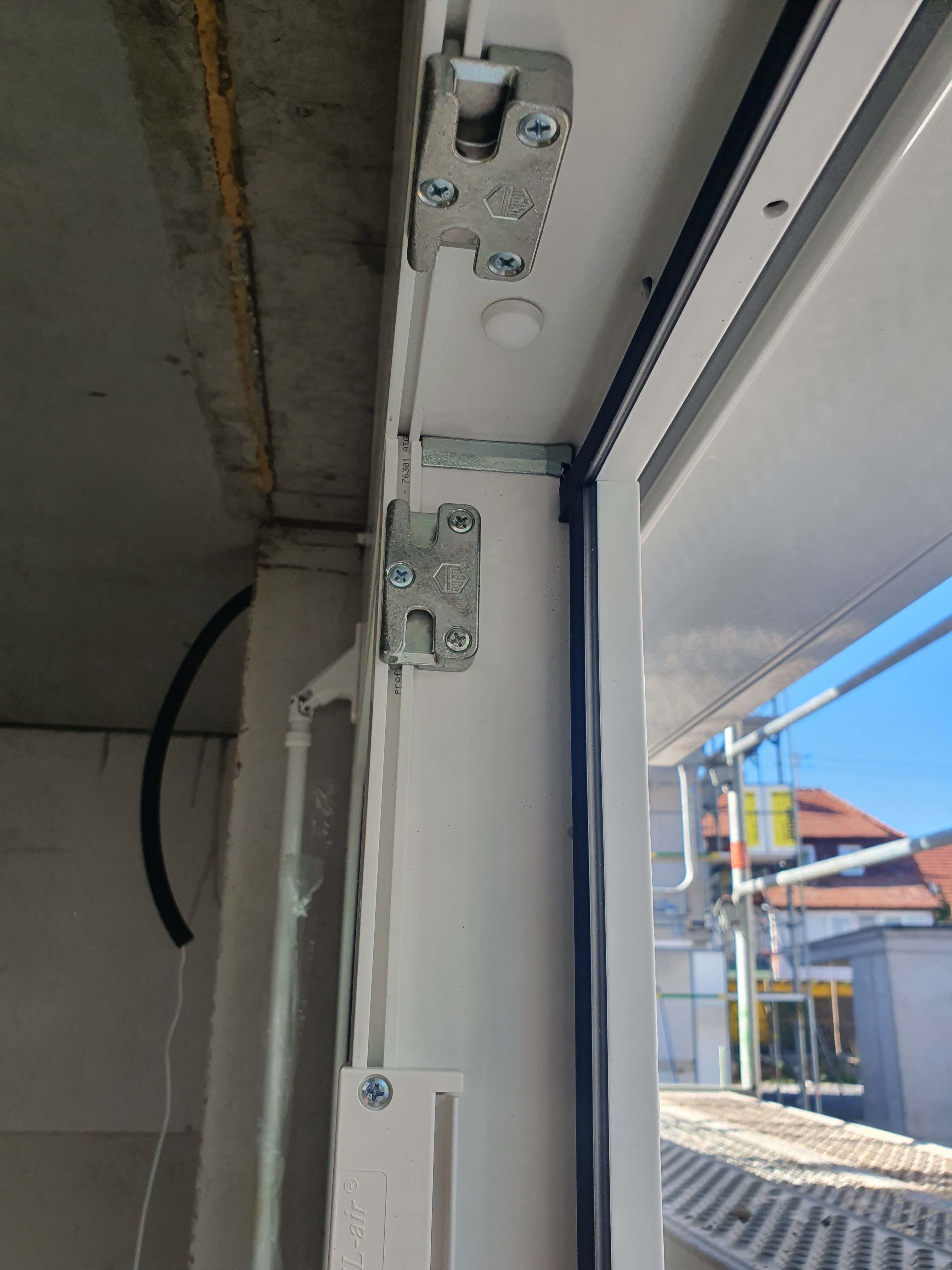

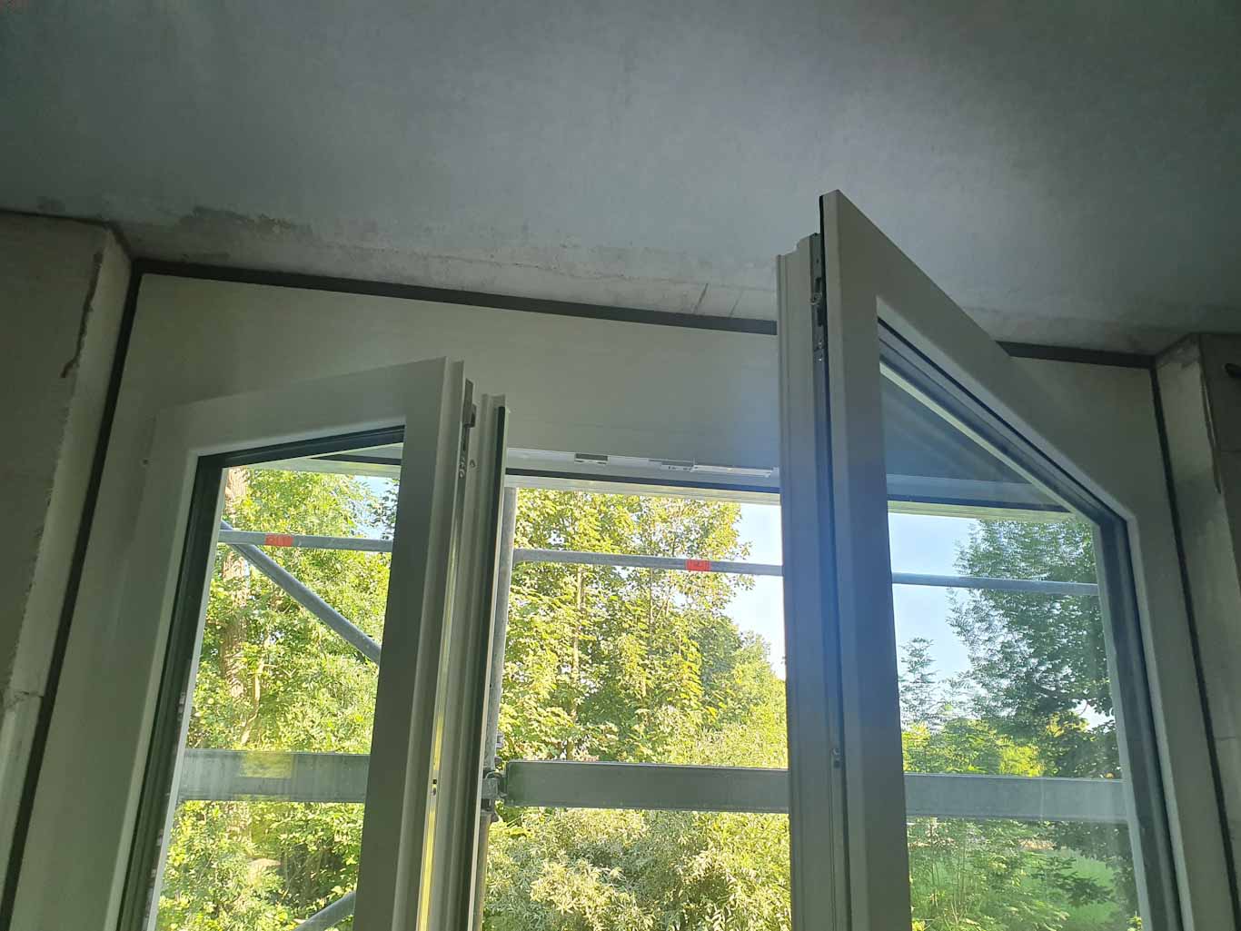

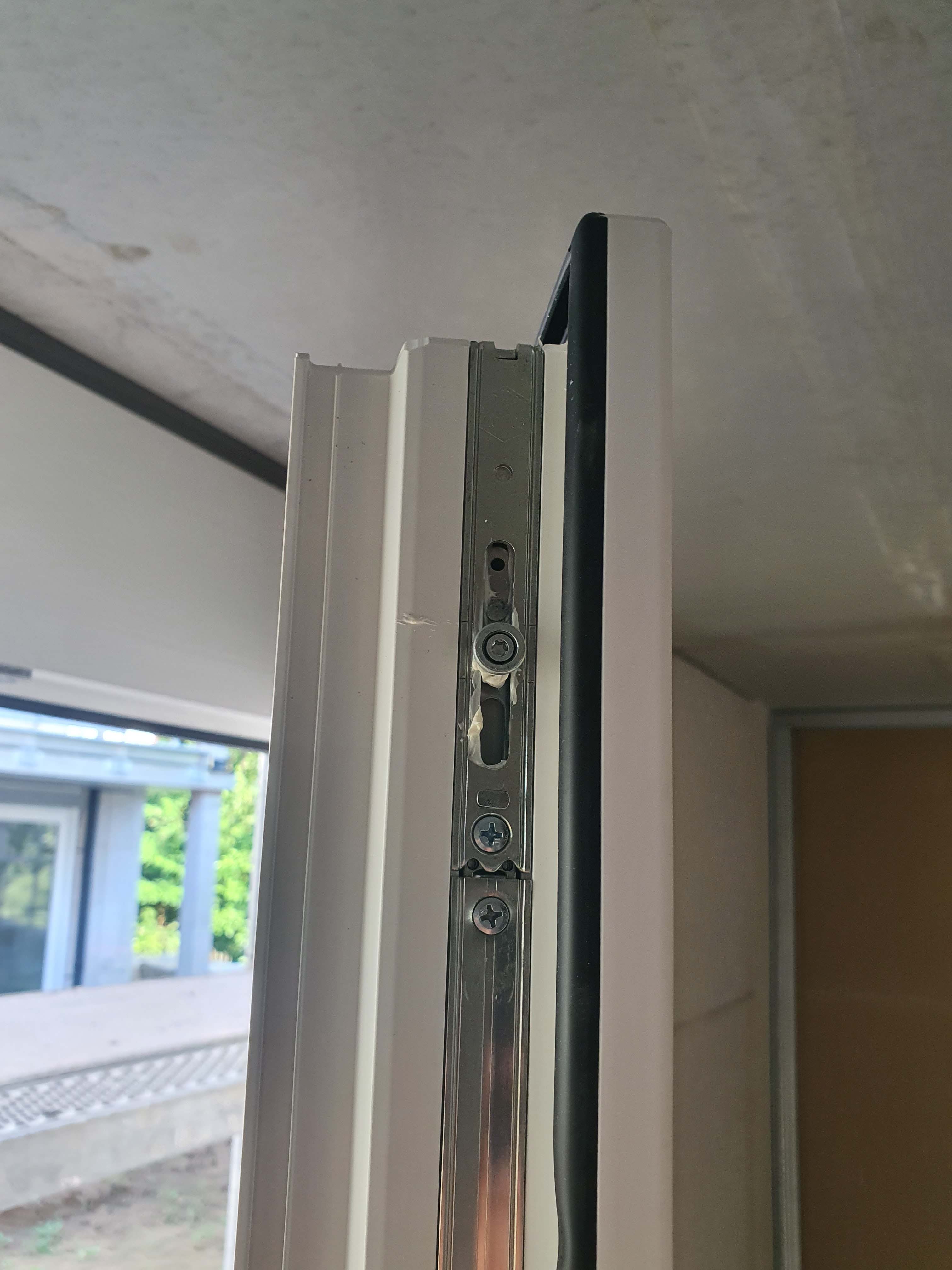

Ich war heute in der Wohnung und habe folgende Frage.
Wie kann ich die Reed-Kontakte so einbauen und die Kabel verlegen, das es auch fachmännisch später aussieht und auch störungsfrei funktioniert.
(Ich möchte gern die Kabel durch den Rahmen in die Wand bekommen, zur Verteilerdose)
Ich möchte gern gegenüber der Scharnierseite den Fremdfeldgeschützen Reedkontakt im Rahmen verbauen, so das man Ihn nicht sieht beim geschlossenen Fenster.
Die oberen Ecke würde ich gern anpeilen, da später auch die Verteilerdosen sitzen.
Anbei ein paar Info und Fotos zu den Fenstern.
Vielen Dank schon einmal im voraus für eure Tipps.
Und bitte, keine unnötigen Kommentare wie, lass es von einer Fachfirma machen und und und.
Oder wie kann ich die hier so verstecken und verlegen, das es keiner sieht?
Bei dem Doppelflügel.
Danke für eure Anregungen.

Besorg dir vom Fensterbauer jeweils ein Profil vom Rahmen und vom Flügel. Dann siehst erstens genau den inneren Aufbau und zweitens kannst eine Testmontage durchführen.
24-06-2020, 11:41
RE: Fremdfeldschutz mit 2 Reed Kontakten
jeder Fenstertyp hat freigegebene Installationspunkte für Kontakte. Lass dir die vom Fensterbauer schriftlich geben, damit du nicht die Garantie verlierst Wink
Da - und nirgends anders - gehören die Kontakte hin. Stichwort Schwitzwasser, Korrosion, und und und

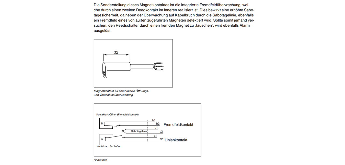

So, jetzt möchte ich zurückkehren zu einer Frage, die im Handbuch irgendwie zweideutig auf mich wirkt.
In der Integra-Errichter Anleitung auf Seite 19 steht.
3EOL/NO - Linientyp analog zu 3EOL/NC, aber für Melder mit einem NO-Alarmausgang.
Normalerweise würde ich sagen das diese Schaltung nur für Öffner ist.
Ich verstehe den beschriebenen Satz mit dem Schaltbild so, das 2 Schliesser und "nur einen Öffner" akzeptiert wird.
Somit hätte ich dann auch ja je nach Stellung unterschiedliche ohmsche Werte.
Jedoch sagt NO ja schon alles aus.
Im Anhang ist ein Schaltbild vom fremdfeldgesicherten Kontakt von Maco (gleichzeitig mit einem Schliesser und Öffner)
Diesen muss ich bestimmt über zwei 2EOL Schaltungen (einer NC und einer NO) an der Satel anschliesen, richtig?
Oder kann ich doch die 3EOL/NO Schaltung dafür nutzen?
Danke für eure Antwort.
