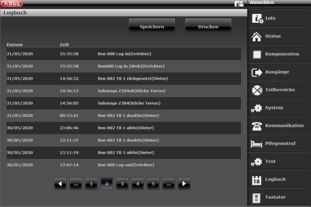

Hallo, bei meiner Secvest Touch hat ein Fenstertürgriff beim öffnen Alarm ausgelöst, obwohl die Anlage deaktiviert war und auch die Eingangstür ohne Probleme geöffnet wurde. Das Logbuch zeigt auch an, dass die Anlage vorher deaktiviert war. In den Tagen vorher gab es dieses Problem noch nicht.
Kennt jemand evtl. die Ursache?Huh

im Logbuch steht nur Sabotagealarm
01-06-2020, 11:40
RE: Sabotagealarm trotz deaktivierter Anlage

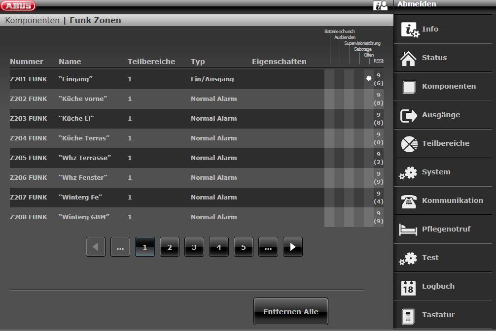

Ich habe mal die Anzeige im Log und die Komponentenanzeige beigefügt.
Was bedeutet die 0 in Klammern unter der RSSI Anzeige?
Kann evtl. der Sabotagekontakt des Türgriffs Erschütterungsempfindlich sein?
Wenn ja, kann ich ihn auch dauerhaft überbrücken?
01-06-2020, 13:28
RSSI ist die empfangene Signalstärke des Melders. Diese liegt bei 9 und sollte oberhalb 3 sein. Steht übrigens auch im Handbuch/Errichteranleitung.
Sabotage liegt an oder nicht. Die Stärke läßt sich nicht einstellen.
Es bleibt nur den Melder selbst zu kontrollieren, ob dieser fest verschraubt ist und der Sabo-Kontakt selbst intakt ist.
