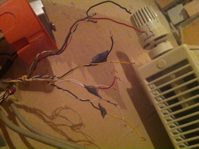

Hallo, frisch angemeldet, da ich die Hoffnung hege hier jemanden zu finden der mit vielleicht weiterhelfen kann. Ich selber krieg es nicht auf die Reihe.
Zum Problem: In meinem EFH ist eine Drahtgebundene Zettler ES 8 verbaut. Wie das Leben so spielt wollten wir ein Zimmer vergrößern und haben dazu eine Wand weggenommen. Dabei, wie soll es anders sein, habe ich ein Kabel der Alarmanlage an einem Verteiler getrennt. Kann hier jemand einem Laien erklären, wie ich jetz wieder die richtigen Leitungen zusammen frickel? Kann man das irgendwie messen? Ich hab jetzt erst mal einen Tag verschwendet und diverse Farben miteinander verbunden. Natütlich ohne jeden Erfolg. Insgesammt sind es 16 Drähte die irgenwie miteinander verbunden waren. Vielleicht kann sich hier ja jemand erbarmen und mir auf die Sprünge helfen. Danke! Einen fröhlichen Tag |

Hast du den Verteiler weggehauen oder das kabel das zum Verteiler geht getrennt?
Wenn ersteres, dann brauchst du einen sauber ausgefüllten Verteilerplan oder sehr sehr lange Zeit um die Verkabelung nachzuvollziehen. Wenn letzteres, dann beide Kabelenden aufnehmen, siehe http://www.tocker.de/installationskabel/...kabel.html , und eins zu eins verlöten. Mach mal bitte ein Foto, vielleicht ist es ja nachvollziehbar. Alle meine Beiträge schreibe ich nach bestem Wissen und Gewissen, aber ohne Gewähr. Kein Support über Email oder Private Nachricht! |
23-01-2013, 17:55
RE: Hilfe! Mißgeschick beim Umbau
Leider ersteres.
Von einem Hauptkabel gehen 16 verwendete Drähte ab. Der Rest der Drähte des Hauptkabels sind unbenutzt. Angeschlossen waren diese 16 Drähte an zwei Kabeln mit jeweils acht Adern. Eines der abgehenden Kabel geht vermutlich an die Auißensirene mit Blinklicht. Vielleicht hilft das ja irgendwie. Farbe zu Farbe hab ich schon versucht, bislang ohne Erfolg. Hilft vielleicht ein Foto? Die Adern sind zum Teil zusammen verdrillt. Vielleicht kann ja ein Fachmann daraus was ableiten. Die beiden anderen Kabel haben jeweils vier Adern. rot, gelb, weiß und schwarz. |

Wie gesagt, da bleibt Dir nichts anderes übrig als einen Plan zu erstellen und alle Adern zu messen und zu protokollieren wo was hingeht und dann dementsprechend wieder zu verbinden.
Ist in dem Fall natürlich ein RIESIGER AUFWAND, aber leider nicht zu ändern - aus der Ferne sowieso nicht. |

ja,ok. Aber wie mess ich die denn? ich mein 220 V, ja ok, das kann ich noch, aber wie mess ich diese Adern durch?

Na ja, ich weiß schon was ein Multimeter ist und auch wie eine Durchgangsmessung funktioniert. Zumindest wenn ich beide Leitungsenden direkt mit meinem Meßgerät erreichen kann :-).
Ich habe es mir wahrscheinlich zu einfach vorgestellt die einzelnen Adern mittels Messungen zuordnen zu können.So nach dem Motto, die hat Spannung drauf, die nicht. Hmm, vielleicht find ich ja doch noch eine Firma die bereit ist sich das mal anzusehen. Lohnt sich wohl für die meißten nicht wirklich. Aber Danke erst mal |

Yippiee, Ich hab es hinbekommen!! Mein blöder Fehler war das ich versucht hatte es bei eingeschalteter Alarmanlage hinzubekommen, da ich dachte anhand der Leucht-Dioden die Adern zuordnen zu können.
Als der Strom weg war hatte ich natürlich ganz andere Durchgänge, die sofort gepasst haben. Ich bin halt nicht vom Fach Vielen Dank für die Geduld und Nerven. Insbesondere der Hinweis auf die Durchgangsprüfung hat da wohl was bewirkt. Es läuft wieder, ich freu mich! Einen fröhlichen Tag! |
