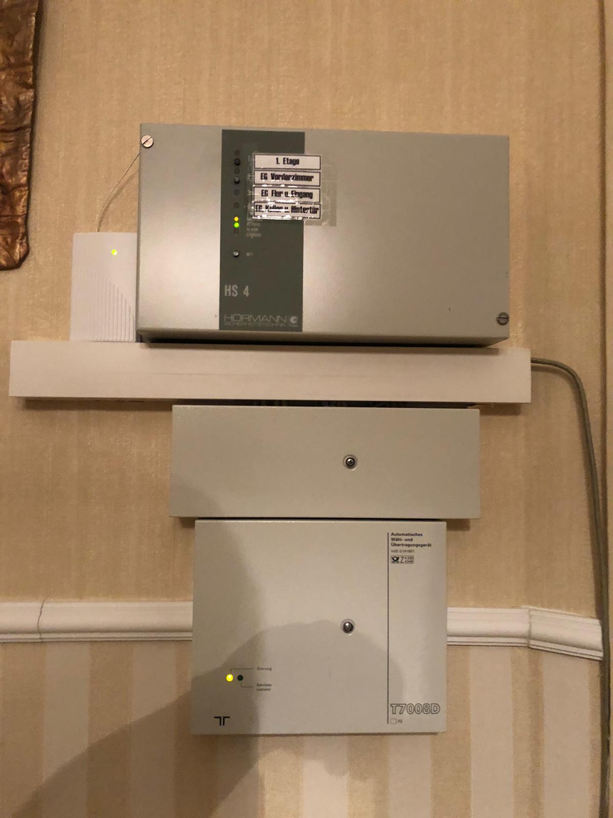

    Hallo und sorry für die verspätete Antwort. Hier mal ein Bild der Alarmzentrale. Vielleicht hilft es ja zur Eingrenzung des Typs.
Danke für Eure Hilfe.

Nun, da sich bis dato keiner geäußert hat, will ich hier mein Statement abgeben:
Da scheint wohl noch mehr nicht in Ordnung zu sein. Confused U. a. leuchtet beim Automatischen Wähl- und Ansagegerät (unterster Kasten auf dem Bild) auch die Störungslampe.
Das könnte vielleicht auch schon an der Telekomleitung liegen.
Je nach Anschluss wird diese Störung auch von der EMA erfasst und signalisiert gleichfalls eine Störung.
Jedenfalls - wenn man ein Batterietausch alle 3-4 Jahre vornehmen sollte - sind diese sicherlich auch fällig.
Arrow Ich schätze das Baujahr im Bereich 1985-1990 ein, so dass man sich vielleicht auch Gedanken machen sollte, ob nicht das Ende der Lebenszeit dieser Anlage erreicht sein darf.
Sorry, auch wenn das nicht die Hilfe ist, die man sich erhofft hätte. Rolleyes
18-04-2020, 23:20
RE: Hörmann HS 4 - Hilfe benötigt
Ist ein altes analoges Telenot Wahlgerät Cool
18-04-2020, 23:58
Ich würde auch klar zu einem Ersatz der Anlage raten. Man weiß nicht, wie es vor der Außerbetriebnahme um die Anlage bestellt war, Ersatzteile kann man ganz vergessen, Support ebenso, vielleicht hat irgendein Techniker die Anleitungen noch, aber der Aufwand, den man jetzt für die Prüfung und Wiederinbetriebnahme der Anlage reinstecken würde, kann man auch für den Austausch der Anlage nutzen. Viel ist ja nicht dran.
Wenn das Wählgerät verbaut ist, was auf dem Gehäuse steht, wäre hier in jedem Fall auch ein Neues notwendig. Echte analoge Anschlüsse sind selten geworden, emulierte Anschlüsse bieten keinerlei Übertragungssicherheit und Leitstellen nehmen solche Aufschaltungen nicht mehr an.
Ich würde jetzt spontan aber auch sagen, dass die Störung wohl durch einen defekten Akku und vom Wählgerät kommen wird.
Wenn du es versuchen willst, dann Anlage auf, Akkutyp herausfinden, Ersatz besorgen und vom Wählgerät die Störungsleitung überbrücken. Kann funktionieren, aber ein sicherer Betrieb kann nicht gewährleistet werden.
Bei uns fliegen Anlagen raus, die im Vergleich zu deiner Anlage, etwa 15 Jahre jünger sind. Eine Anlage, die immer mal wieder Ärger macht, egal wie gering dieser ist, verursacht Frust und sorgt dafür, dass man die Anlage nicht mehr nutzt.
19-04-2020, 11:15
den Akku würde ich mal tauschen. Das ÜG ist natürlich nicht mehr aktuell. Das kann man ja prima extern anschalten und jetzt erst einmal den Störungsausgang brücken wie vorgeschlagen. Heute wird das ja gerne alles in einem verkauft. Ich Errichte und betreue Anlagen seit 1990. Da laufen auch noch welche davon aus den ersten Tagen:-) Bei gute Pflege und rechtzeitiger Ersatzteilbevorratung auch kein Problem. An diese historischen Anlagen schalte ich dann eine IP/GPRS Übertragung an und somit läüft das weiter. Alles noch Metallgehäuse und ordentlich gelötet. Natürlich alles ohne VdS. Das spielt aber hier ja eh fats nie eine Rolle.

01-05-2020, 21:21
Kurzes Feedback. Anlage wurde gegen eine BOSCH NZ300 getauscht. Meldelinien wurden über Emil Koppler (jetzt jeder Melder einzeln auf einer Primärleitung)aufgenommen. Scharfschaltung erfolgt jetzt über Funktaster und die Weiterleitung per Sprachmeldung über ISDN (Telenot Wählgerät 3516).
