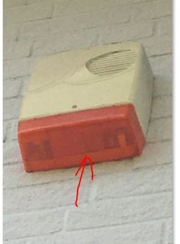

ist eine Sirene am Haus? Die hätte je nach Anlagenversion auch eine eigenen Anschluss mit Überwachung. Ohne Errichtercode kannst Du das aber abbrechen. Man kann das Gerät auf Werkseinstellungen bringen nund neu parametrieren. Geht per Software oder auch per Bedienteil. Welche Sintony genau ist da verbaut - oder hatte ich das überlesen?
Sonnige Grüße
11-04-2020, 12:33
RE: Siemen SAK41 Problem mit der Löschung der Sabotagemeldung
Wenn du die Zentrale aufmachen willst, musst du zuerst den Errichtercode eingeben, dann erscheint Sabotagealarm auslösen. Jetzt kannst du öffnen ohne dass die Innenuschi anspringt.
Dein anderes Problem wird die Aussensirene sein, hier gibt es meist 2 Kontakte, einmal den Abhebekontakt an der Wand und den Sabotagekontakt des Deckels. Hier musst du hin und beide nachbiegen oder was unterlegen.
Wenn die Sonne scheint, dehnt sich das Material aus und hebt sich ab. Also Sabo.
Abends und nachts wirds kalt und der Kram zieht sich wieder zusammen.
Das Spiel wird sich wiederholen:Big Grin

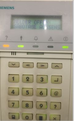

leider ist das Foto nicht unbedingt scharf, aber so wie ich das lese, steht da "Aussens" vielleicht auch "Aussensi" und könnte vielleicht auch Abreisskontakt bzw. ein Abhebelkontakt der Aussensirene sein. Huh
Vielleicht reicht das Display zur Anzeige der kompletten Störung nicht aus bzw. man kann weiter blättern.
Jedenfalls ist "Aussens" -zumindest mir - nicht geläufig.
Arrow Es gibt ja Sirenen (opt./akust. Signalgeber), die haben im Gehäuse einen Microschalter, dessen Hebel an der Hauswand anliegt. Wird versucht, die Sirene abzuhebeln, wird Sabotagealarm ausgelöst, ähnich einem Abreißkontakt. Und wenn der Sabo-Alarm (weil der Abstand der Sirene zur Wand zu groß ist) noch ansteht, kann man den auch nicht löschen bzw. tritt er immer wieder auf.
Nur eine Vermutung, weil - wie hier bereits geschildert - es rot und nicht orange angezeigt werden sollte.

Steht doch im Klartext im Bedienteil:
MELDER OFFEN SABOTAGE AUSSENSirene
Die Sintony ist keine DIY Anlage, da solltest du einen Errichter kommen lassen.
Ansonsten wird es schon so sein, wie funkistnichtalles beschrieben hat.

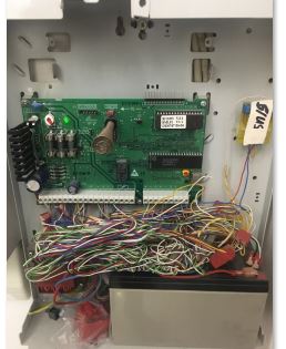

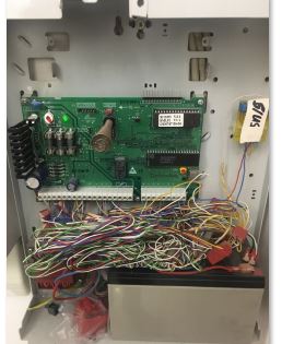

Deine Zentrale sieht aus, wie ein Blick in einen Teller Spaghetti
11-04-2020, 14:30
Die Verdrahtung ist eine Frechheit!
11-04-2020, 14:37
Tja viel Glück beim suchen.
Hier endet nun die Möglichkeiten des Forums.
Auch wird der Kabelsalat beim Vergrößern unscharf
Aussenuschi aufmachen und die Farben des Sabokontaktes raussuchen
Oder die Sabolinie mit nem Widerstand abschliessen.
Man wird kaum wissen, in welcher Einheit der Abschlusswiderstand der Sabolinie ist. Einmal gescheit machen und es ist wieder Ruhe

Hallo FINA!
anbei schicke ich Dir die Aussensirene zu.
Weil sie in hohe Stelle liegt und einen langen Leiter brauche, muss ich die Hilfe von meines Nachbarn holen. Aber er ist leider nicht zu Hause.
Brauche ich nur die orange Abdeckung unten der Sirene abbauen?
Wenn ja, wie kann die Farben des Sabokontakes erkennen?
