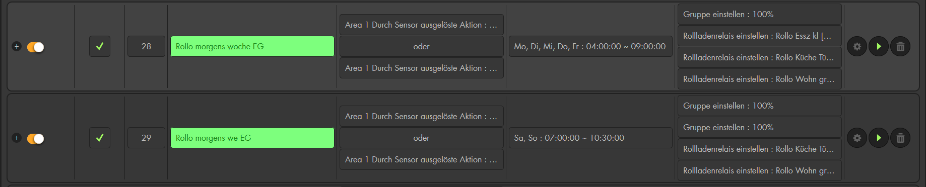

02-04-2020, 10:38
RE: Rolläden per Sonnenaufgang UND/ODER Uhrzeit steuern
Achsoo - stimmt.
Habe mir das gerade einmal angesehen und es ist ja tatsächlich so, dass dies an der selben Stelle gemacht werden muss. Ich hatte Lupus schon einmal kontaktiert und dort ebenfalls nach einer Verzweigung mit "und" und "oder" gefragt.
So wie du das umsetzen möchtest habe ich leider gerade auch keine Lösung.
Ich habe es anders gelöst, aber eventuell hilft dir das ja auch?
Habe natürlich auch BWM in den Fluren, d.h. in dem Zeitfenster in dem ich aufstehen würde erkennt ein BWM wenn ich in den Flur gehe und fährt die Rollos hoch.
Das passiert natürlich nur in Home und in Disarm und so fahren die Rollos nicht einfach hoch wenn die Sonne aufgegangen ist, sondern dann wenn ich auch wirklich aufstehe und man kann das Ganze zwischen Woche und Wochenende differenzieren.
Vielleicht eine Alternative?
