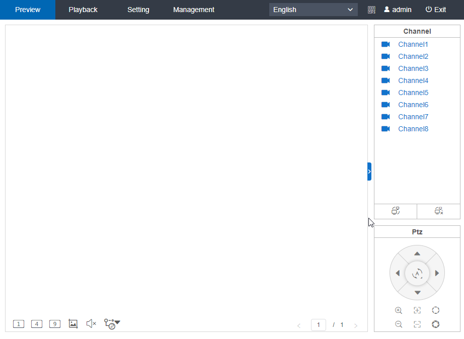

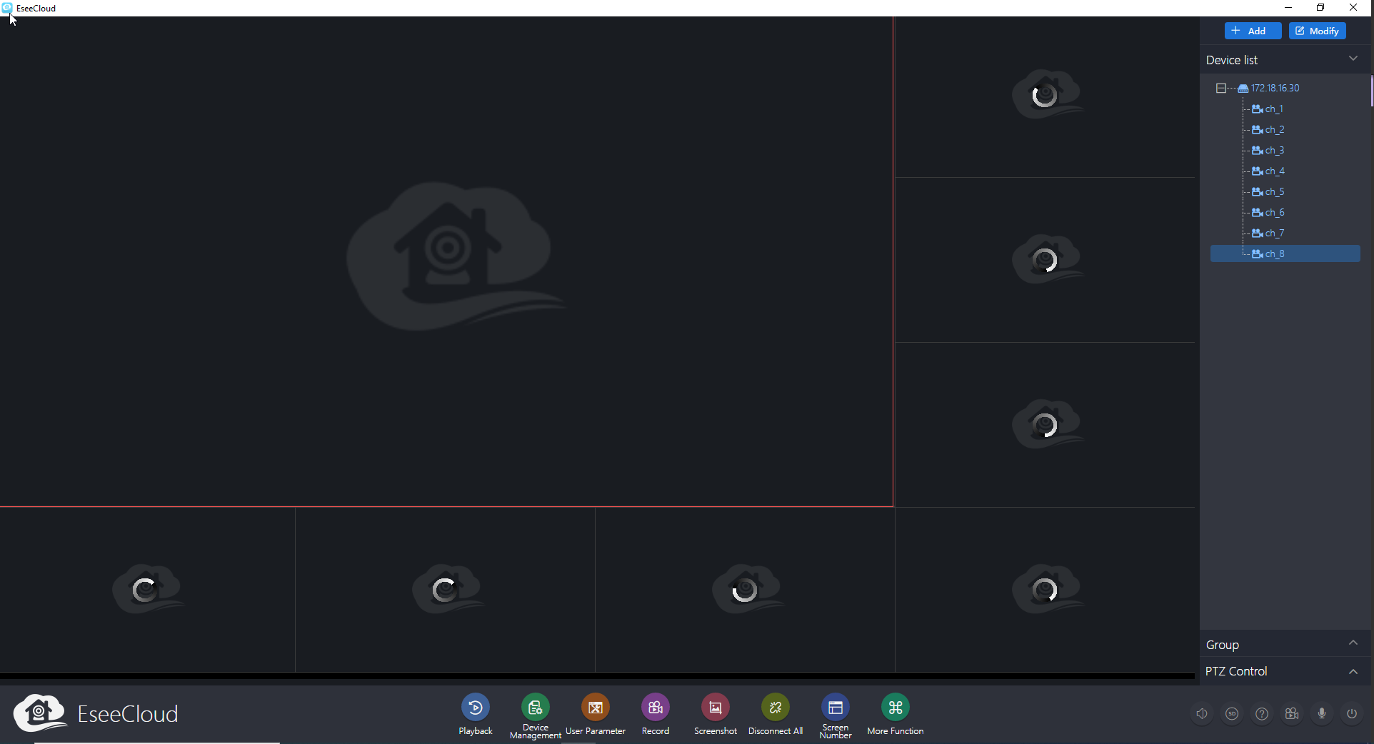

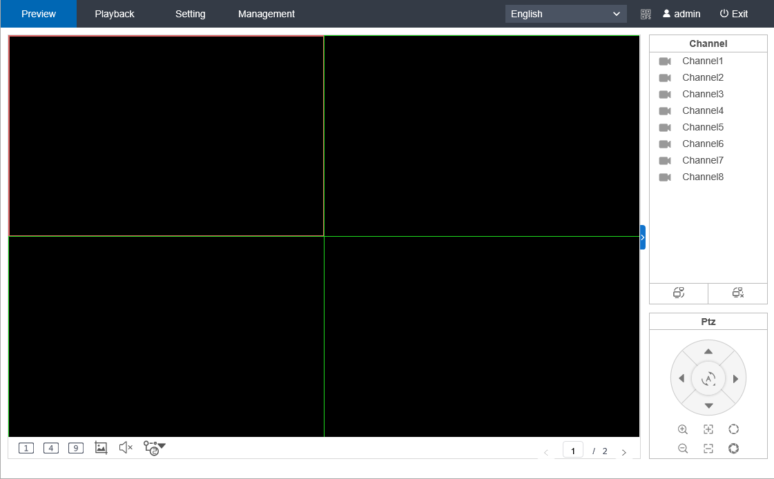

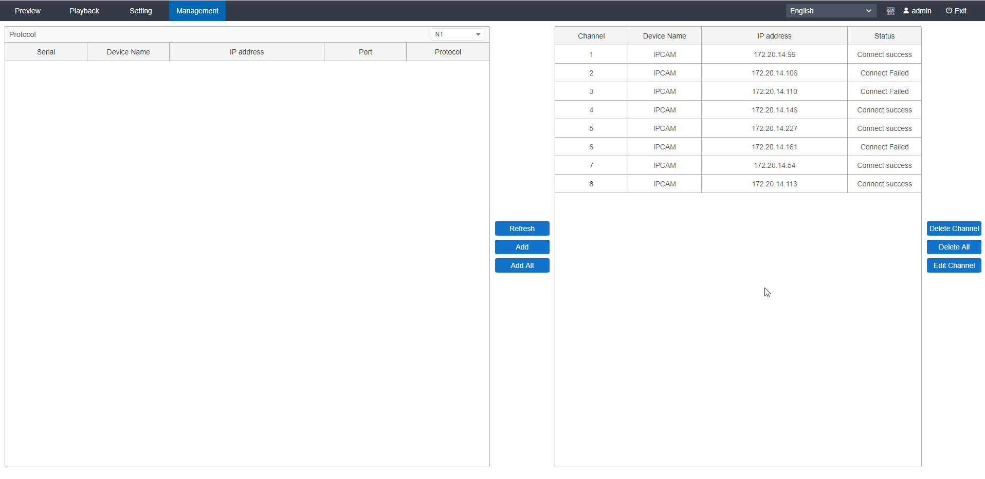

das ist mein erster Beitrag hier. Habe gesehen, dass es hier relative viele gute Leute aktiv sind. Sehr gut! Habe mir von der Firma ANRAN das W-LAN NVR System mit 8 Kameras gekauft und installiert. Hier der Link zum Produkt Amazon Die Installation war kinderleicht, doch die Übertragung der Bilder gestaltet sich ein wenig schwierig. Sodass mir zwei Probleme aufgefallen sind. 1.) Ich habe ständig eine gute W-Lan Verbindung zwischen dem NVR und den Kameras (Das wird mir auch so mit grünen W-Lan Balken angezeigt). Doch ich habe immer wieder Übertragungsaussetzer. Ich habe die Einstellungen auf immer übertragen und aufzeichnen stehen. Kennt sich jemand mit der W-Lan Situation von solchen Kamerasystemen aus? 2.) Wenn ich auf das Web Interface gehe, d.h. die IP-Adresse in den Browser eingebe, bekomme ich von keiner Kamera ein Bild geliefert. Dort vermute ich Plugin oder Flashplayer Probleme. Hat damit jemand Erfahrungen? Danke schon mal im Voraus! |

Zunächst sollte man sich im Klaren sein, mit welcher Auflösung man das System betreiben will. Full HD und Vollgas wird nicht funktionieren. Ich kenne kein WLAN System egal wie es heisst, welches im Consumerbereich einwandfrei längerfristig korrekt arbeitet. Das System ist einfach nur billig, von vorgestern (sieht man an der Flashplayerproblematik) und ich empfehle dir, es zurückzuschicken, solange es nocht geht. Ist diese Frist schon rum, gehts nur noch in diese Richtung: -dezidiertes WLAN für das Video einrichten. -eine Kamera nach der anderen einlesen und jeweils mind. einen Tag warten, ob die Übertragung stabil bleibt. dann diie nächste einrichten. Irgendwann wird der Punkt kommen, wo das WLAN dicht ist und sich gegenseitig beeinflusst. Dann ist die max. Anzahl Kameras erreicht. Dann musst du die Auflösung und Übertragungsraten reduzieren, bis es wieder läuft. Viel Spass beim rumprobieren. Zur Flashplayerproblematik: gehe auf den IE nicht auf Chrome, Edge, Opera oder aktuellen Firefox. IE, max 11. Ignoriere sämtliche Warnmeldungen, schraube die Interneteinstellungen runter und dann wird es funktionieren. Firefox ESR 54.3 funktioniert auch noch, jedoch muss du diesen ohne aktive Internetverbindung installieren und OHNE automatische Updatemöglichkeit in den Einstellungen starten. Machst du dies nicht, zieht er automatisch das neueste Firefoxupdate und du hast verloren. Viel Text, wenig positive Information. Ich weiss. Leider die Wahrheit. Wahre Männer lesen keine Bedienungsanleitung! Erfahrung ist eine nützliche Sache. Leider macht man sie immer erst kurz nachdem man sie brauchte. (Goethe) |

(13-02-2020 12:51)funkistnichtalles schrieb: Ich wollt erst nichts schreiben, ich machs aber doch. Schade das habe ich mir aber schon fast gedacht. Was ist denn ein "Industrie taugliches" System mit ~ gleichen Eigenschaften? (13-02-2020 12:51)funkistnichtalles schrieb: Ist diese Frist schon rum, gehts nur noch in diese Richtung: Der NVR eröffnet ein eigenes W-Lan. Die Kameras verbinden sich damit und der NVR ist via Ethernet (Kabel) verbunden. (13-02-2020 12:51)funkistnichtalles schrieb: -eine Kamera nach der anderen einlesen und jeweils mind. einen Tag warten, ob die Übertragung stabil bleibt. dann diie nächste einrichten. Irgendwann wird der Punkt kommen, wo das WLAN dicht ist und sich gegenseitig beeinflusst. Dann ist die max. Anzahl Kameras erreicht. Ok das kann ich noch mal probieren, sodass ich immer ein Tag dazwischen warte. (13-02-2020 12:51)funkistnichtalles schrieb: Zur Flashplayerproblematik: gehe auf den IE nicht auf Chrome, Edge, Opera oder aktuellen Firefox. IE, max 11. Ignoriere sämtliche Warnmeldungen, schraube die Interneteinstellungen runter und dann wird es funktionieren. Ich habe das schon mal mit dem IE 11 ausprobiert, aber als ich mich an dem System angemeldet hatte konnte ich den IE nur noch mit dem Task-Manager schließen. Die haben auch eine spezielle Software für den Remotezugriff auf dem Markt. Der Screenshot ist im Anhang... |
