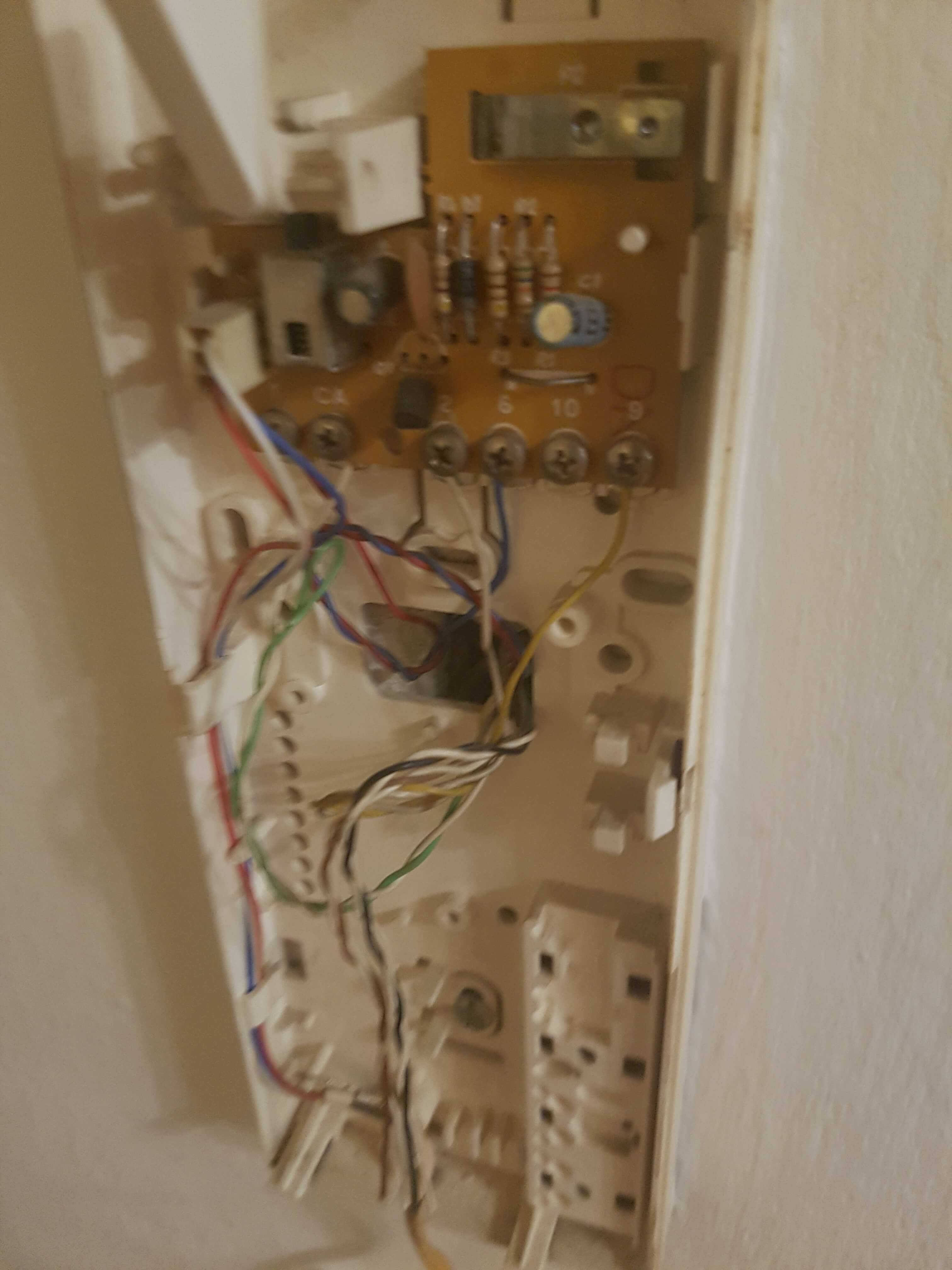

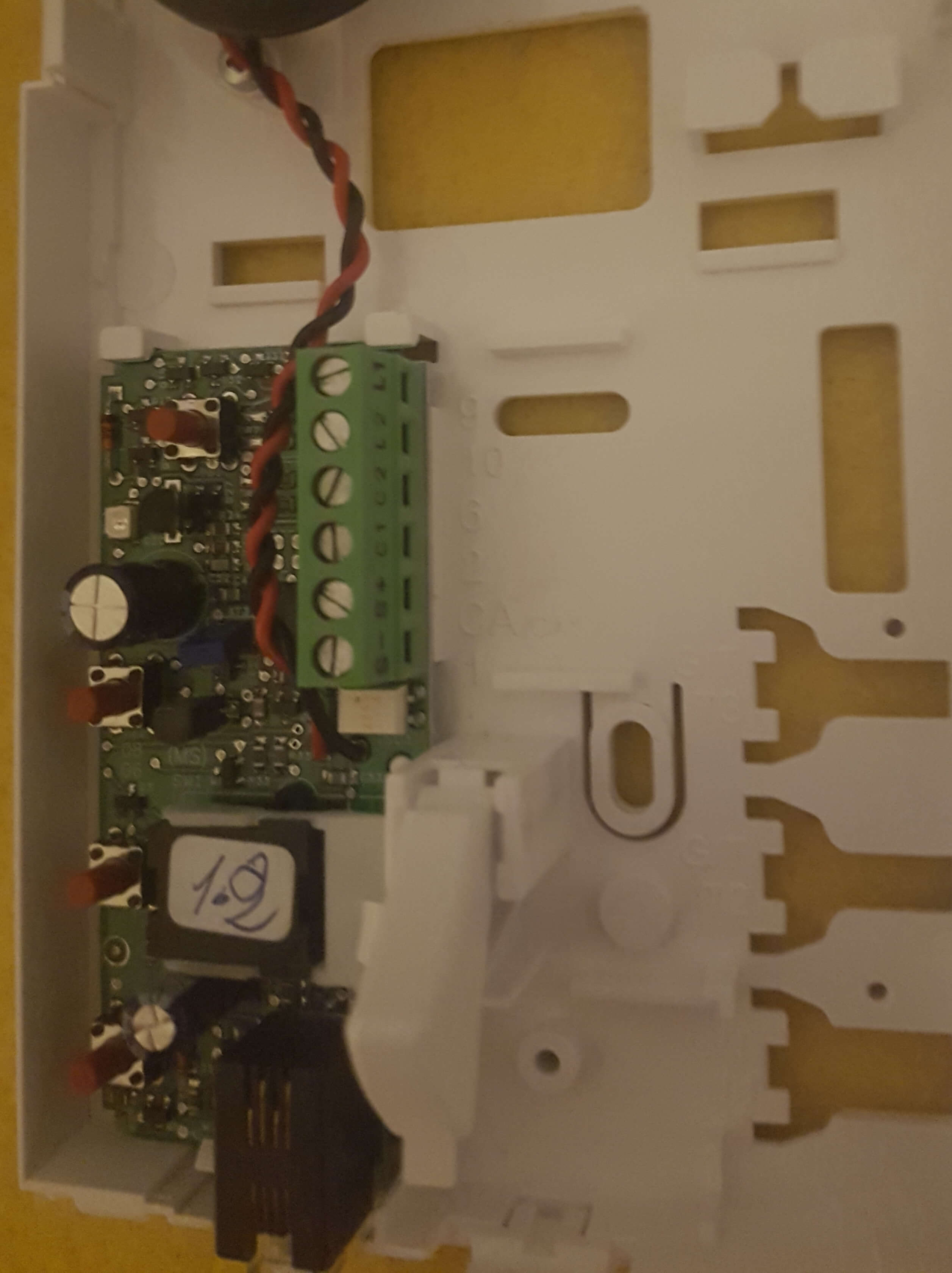

ich habe folgendes anliegen an euch und zwar möchte mich meine alte Sprechanlage von der Firma Urmet gegen eine neue ersetzen.

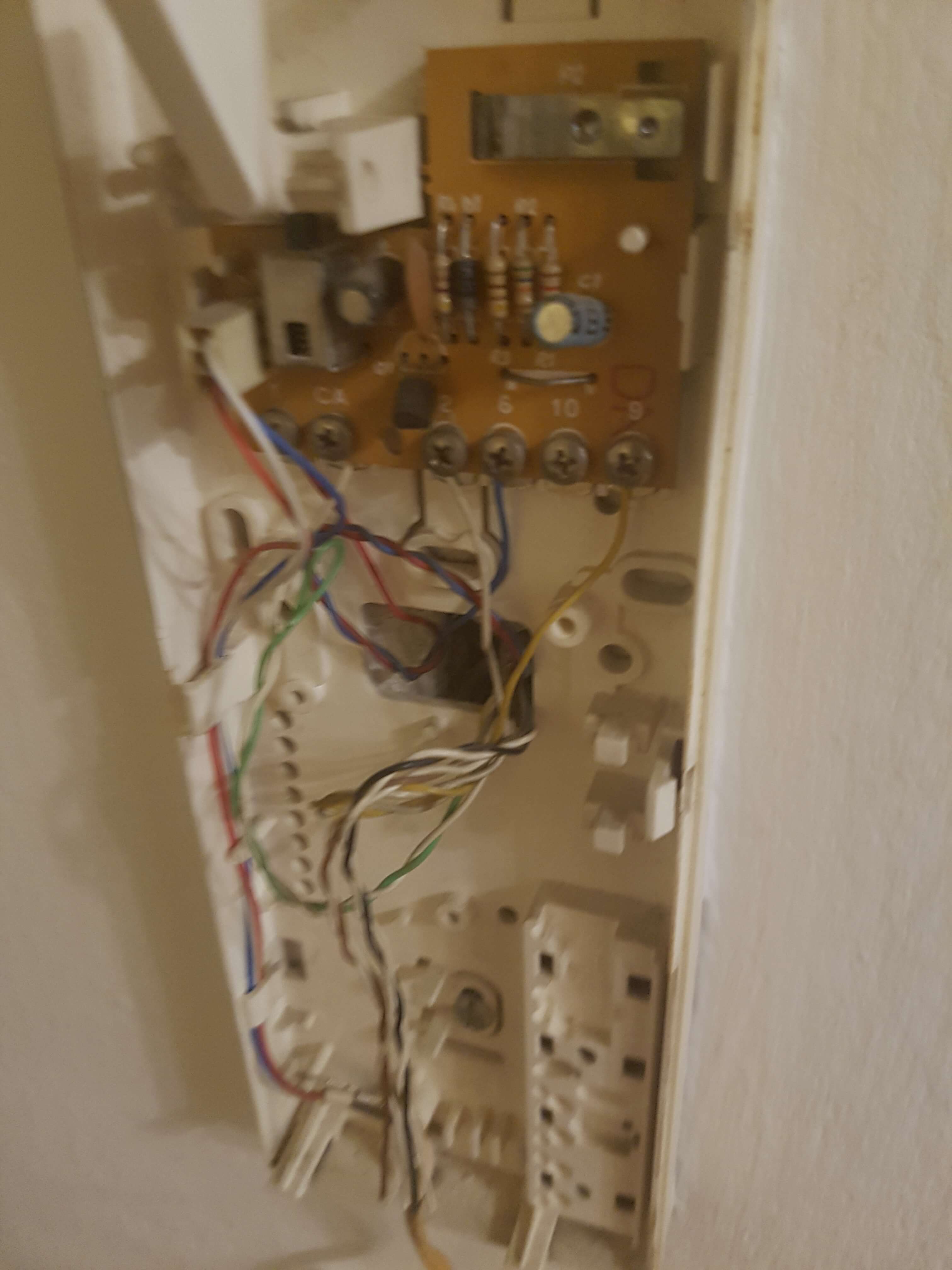

Ich habe genau 0 Ahnung von solchen dingen und wollte es selbst mal ausprobieren, dazu habe ich die alte Anlage abmontiert und Fotos von der Kabelbelegung gemacht.
Als nächstes habe ich genau die gleiche Kabelbelegung an die neue Sprechanlage übernommen, mit dem Ergebnis das es nicht funktioniert.
Hierbei bräuchte ich eure Hilfe bzw. Unterstützung weil ich nicht weiß was ich hierbei falsch mache
Ich weiß leider nicht welches Model die alte Anlage ist, die neue wäre Urmet 1172/45
Ich habe zusätzlich ein paar Fotos von der neuen und der alten Anlage erstellt, vielleicht hilft das ein wenig.
Das angeschlossene ist das alte, ich habe 1 zu 1 die Kabeln am neuen angeschlossen, aber es funktioniert einfach nichts.
Ich bin euch für jede Hilfe bzw. Rat sehr dankbar

Ich kenne Deine Sprechanlage nicht. Allerdings gibt es Sprechanlagen die mittels Bus-Technik arbeiten und da ist die neue Sprechstelle wieder neu anzulernen und nicht nur die Kabel neu aufzulegen.
Alleine das Lösen der Kabelverbindung (z. B. damit man Tapezieren kann) reicht u. U. aus, dass die Sprechstelle neu angelernt werden muss.
Eine - wie von Dir beschriebene - "Sprechanlage" besteht i. d. R. aus mehreren Teilen. Es gibt eine Türsprechstelle (Haustür), eine oder mehrere Abfragestellen (in der/den Wohnung[en]) und die eigentliche Anlage (die je nach Hersteller und Modell an unterschiedlichen Orten, auch an der Türsprechstelle) - teilweise noch ein externes Netzgerät - verbaut sein kann.
Ich vermute, dass Du lediglich die bisherige Abfragestelle (Wohnung) gegen ein neueres Modell tauschen willst, der Rest der Anlage aber bestehen bleibt, oder wie soll man das verstehen Huh
Und was es auch noch geben kann: Die Abfragestellen haben ein anderes, aber kompatibles Fabrikat, als die eigentliche Sprechanlage.
So einfach, wie das auswechseln einer Lightbulb ist es also nicht ...

Das sieht mir jetzt nicht nach BUS Anlage aus, eher nach alter, analoger Technik.
Irgendwo müsste ein Netzteil für die Sprechanlage sein, alle Sicherungen OK? Liegt Spannung, wie auf dem Netzteil angegeben an?
Ist die Torstation OK?
Das sind Fragen, welche zuerst mal geklärt sein müssen. Das System Urmet sagt mir jetzt auch nichts, aber das wäre der Weg, welchen ich zuerst mal prüfen würde. Evtl. im Netz nach einem Schaltplan für die alte Sprechanlage suchen, dann gegenüberstellen, ob das mit dem neuen Haustelefon zusammenpasst.
Sollte das alles keinen Erfolg bringen, es gibt inzwischen für relativ kleines Geld genügend Systeme welche in 2-Draht Technik auf alte Anlagen aufgebaut werden können. Sogar mit Kamera. Hier ist bestenfalls ein kompletter Austausch am Ende günstiger.

das wird nicht funktionieren.
Ich gehe mal davon aus das du nicht die gesamte Anlage im Haus austauschen willst, sondern nur den Sprechapparat in deiner Wohnung.
Der neue Sprechapparat ist ein BUS System.
Das passt nicht zu deiner Hausanlage.
du brauchst einen alaloges Gerät,
wie z.b. dieses hier: Haustelefon
Aber ob das 100% kompartikel ist, kann ich nicht garantieren.
Deine Bilder sind leider nicht sehr hochauflösend, das ich darauf die entsprechenden Details erkennen könnte.
Am besten schaust du, ob du den Hersteller irgendwo lesen kannst und versuchst dann genau dieses model zu bekommen.
