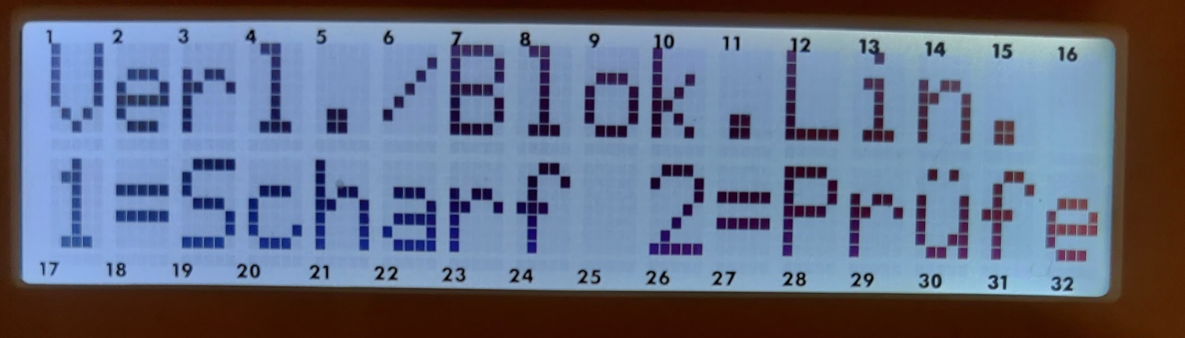

25-01-2020, 09:26
RE: Meldelinie für Scharfschaltung
(22-01-2020 12:58)Animal schrieb:  Wenn der RK als NO konfiguriert ist, ist er bei Scharfschaltung am Bedienteil in Ruhe. Schliesst du aber den Riegelkontakt wird automatisch scharf. Schärfer wird es dann auch am Bedienteil nicht. Also ist doch alles tutti, oder ich verstehe das Problem nicht.
Guten Morgen Animal,
entschuldige die verspätete Antwort.
Die Funktion der Scharfschaltung ist ohne Probleme gegeben.
Mit dem Riegelschaltkontakt oder aber auch bei der Verwendung eines Handsenders wird die Alarmanlage scharf geschalten.
Es geht wirklich nur um die Anzeige im Bedienfeld wenn ich über das Kennwort "scharf" schalte, siehe Anhang. Denn genau dann kommt die Information das die Linie des Riegelschaltkontaktes. Deklariert man den Riegelschaltkontakt als NO wird er beim Schließen zu NC(Scharfschalten der Anlage) und wird somit als nicht mehr OK "als Meldelinie" erkannt.
Das ist nicht weiter schlimm. Aber es wäre das I-Tüpfelchen diese Meldung nicht mehr anzeigen zu lassen.
Denn der Riegelschaltkontakt ist NUR für die Scharfschaltung gedacht.
Wieso es dann eine Überprüfung als Meldelinie gibt erschließt sich mir absolut nicht.
Vielleicht gibts ja dafür eine LösungSmile?
