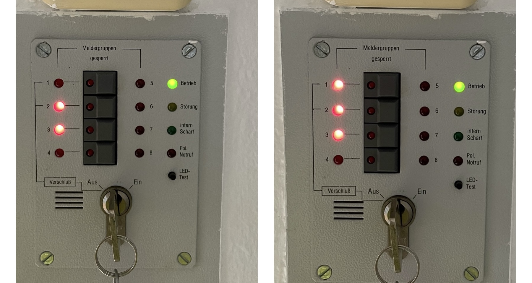

17-02-2024, 10:57
RE: EMA WINKHAUS micro-line-8 Dauerstörung
Servus,
Habe unten den Reset gedrückt und dann oben den Schlüssel 8 Sekunden auf aus gehalten. Nach 3 Sekunden klickt es im Keller und alle LEDs linke Reihe (1-3) gehen kurzzeitig aus. Leider gehen aber dieselben Linken 3 LEDs nach erneuten klicken im Keller ohne für uns erkennbaren Zusammenhang immer wieder an.
Was heißt das dass die linke Reihe 1-3 rot leuchtet ?
Hier noch das Bild - ich glaube LED 1 hängt mit einem Bewegungsmelder zusammen. Kann man den irgendwie „ausschalten“ ? Oder is das normal dass der immer angeht und die LED 1 obwohl eigtl alles mit Schlüssel „ausgeschaltet“ wurde ?
EDIT:
Unnötiges Vollzitat entfernt
Ollik
17-02-2024, 14:41
Rot heißt einfach, dass die entsprechende Meldegruppe ausgelöst ist. Also z.B. ist ein Fensterkontakt offen, ein Bewegungsmelder ausgelöst oder der Kontakt oder die Leitung defekt. Irgendwo sollte ja optimalerweise stehen, wofür welche Meldegruppe steht.
17-02-2024, 14:49
Was passiert denn, wenn man die offenen Linien (also die, wo die LED leuchtet) mit einem 10 KOhm Widerstand brückt Huh
Wenn das wirklich der 5008 Zwilling ist, sollte die Linie als geschlossen angesehen werden und die rote LED nicht mehr leuchten Exclamation
17-02-2024, 22:20
(17-02-2024 14:41)Feuermelder schrieb:  Rot heißt einfach, dass die entsprechende Meldegruppe ausgelöst ist. Also z.B. ist ein Fensterkontakt offen, ein Bewegungsmelder ausgelöst oder der Kontakt oder die Leitung defekt. Irgendwo sollte ja optimalerweise stehen, wofür welche Meldegruppe steht.
Vielen Dank für die rasche Antwort ☺️
Also ist die Anlage obwohl sie „Aus“ ist quasi trotzdem an und meldet alles aber ohne Ton und nur über die LEDs ?
Vielleicht gewöhnen wir uns an die LEDs…
