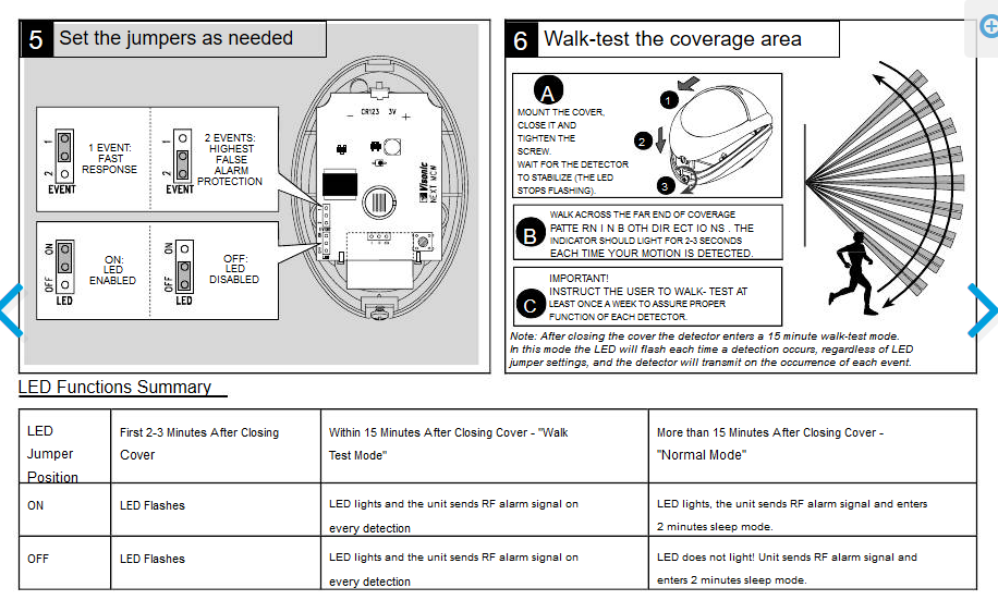

Wie in der Bedienungsanleitung beschrieben, blinkt die LED nach dem Batteriewechsel für 2-3 Minuten, schaltet dann für 15 Minuten in den "Walk-Test"-Modus und schließlich in den Normalbetrieb.
Im Falle einer Auslösung müssen Sie 2 Minuten warten, damit der Melder wieder erkennen kann.
Also wartete ich, bis ich im normalen Modus war, stellte mich vor die Detektoren, um eine Auslösung zu erzwingen und wartete dann 2-3 Minuten, um zu testen.
Die LEDs der Melder entsprechen genau dem, was die Zentrale anzeigt.
Aber die LEDs von 2 Meldern leuchten nicht auf, auch wenn ich meine Arme in der Luft 5m von den Meldern weg bewege (nur der 3. Melder löst aus).

In meiner Dokumentation steht, dass nach dem Öffnen des Melders:
1) die LED blinkt für 2 min.
2) geht der Melder für 15 Minuten in den Testmodus.
3) kehrt in den Normalmodus zurück
Im Normalbetrieb wird der Melder:
1) kann nach der Erkennung von 1 oder 2 Bewegungen (je nach Stellung des Jumpers) ausgelöst werden
2) Wiederbewaffnung nach 2mn ohne erkannte Aktivität
Als bugatti1712 habe ich bemerkt, dass die Erkennung im Testmodus und die Erkennung im Normalmodus nicht gleich ist.
Für meinen Teil funktioniert es weniger gut, wenn ich im Testmodus bin!
Im Normalmodus funktioniert er nun gut unter 3-4m.
Jenseits von 5m gibt es einen echten Unterschied zwischen meinen 3 Detektoren (ein guter, ein mittlerer und ein schlechter).

Die BWM gehen nach jeder Detektion und Übertragung in einen Sleep Mode.
Je nach Jumperstellung hast du ein Evenbt für eine Alarmauslösung oder zwei.
Auch die LED zeigt abhängig von der Jumperposition eine Detektion an oder nicht. Wenn beide Jumper in der oberen Posittion gestekt sind, sollte 1 Event auslösen, der untere Jumper in Pos. ON, jede Auslösung sollte die LED aktivieren.
