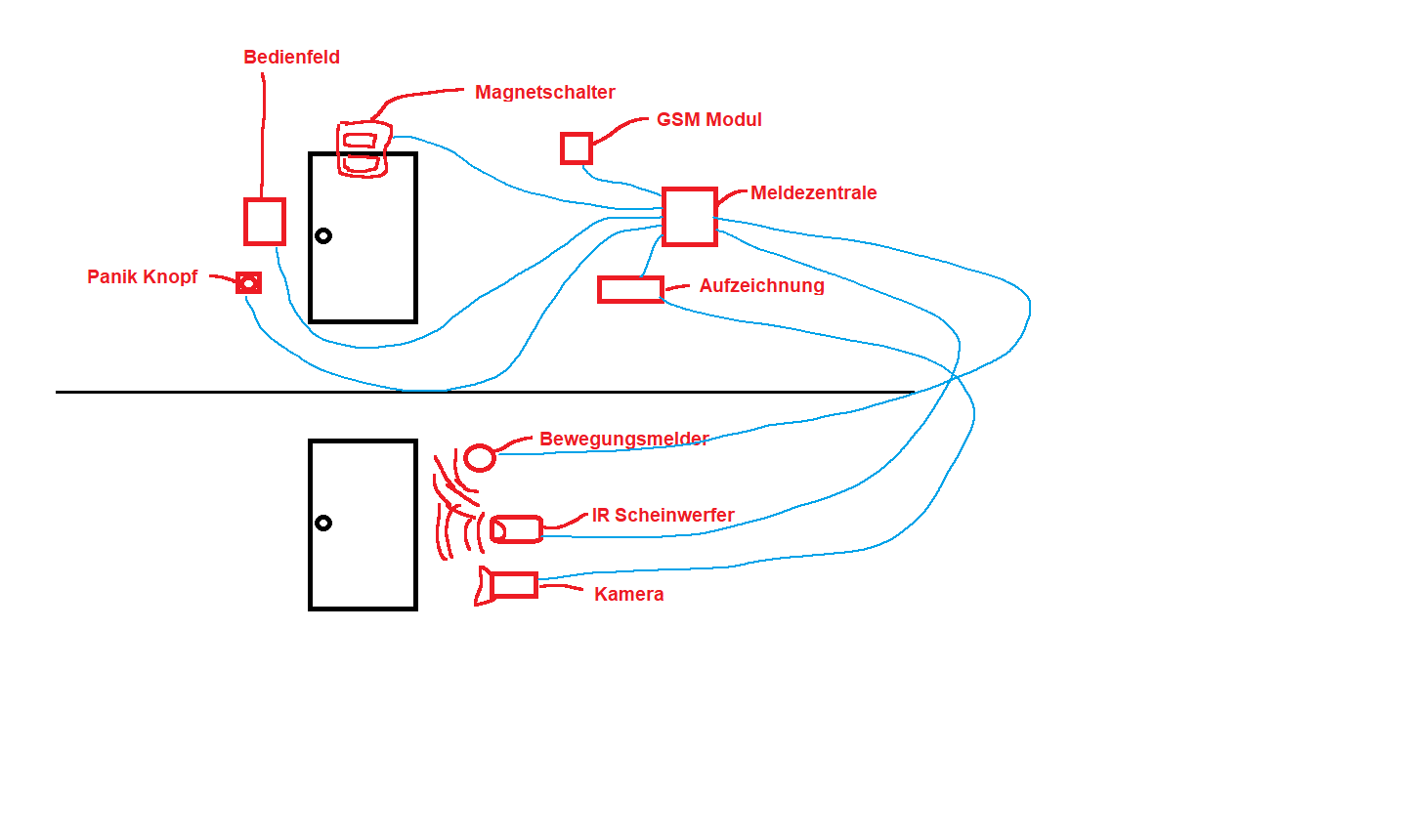

da ich unerfahren in diesem Thema bin und mir nur mit Recherchen über einzelne Produkte ein Bild machen konnte (dass mir leider nicht wirklichweitergeholfen hat),
möchte ich euch gerne zu Rate ziehen.
Wäre der Aufbau in der hochgeladenen Grafik machbar und wieviel würdet ihr schäten dass es kosten wird.?
P.S: Das ganze sollte ohne WLAN funktionieren, und auch ein permanenter Internetanschluss sollte vermieden werden.
Vielen lieben Dank
Sebastian

Also machbar wäre der Aufbau.

wie Privateruser schon sagte, machbar ist das.
Deine Fragestellung nach den Kosten und zu verwendender Anlage, da bräuchte man schon ein paar mehr Infos dazu.
Deine Fragestellung ist so etwa wie. Ich möchte ein Auto kaufen, was kostet das? - ohne Marke und Modell zu nennen.
Willst du selbst bauen? Oder einen Errichter beauftragen?
Die von dir beschriebenen Komponenten können zwischen 500 und 10.000€ kosten.

Ja, ist Machbar.
Aber da sind noch einige Fragen zu klären:
Das untere Bild, ist das Außen oder Innen?
Kann der Panik Knopf auch Bestandteil des Bedienfeldes sein?
Was soll die Kamera denn können? Entfernung zum Objekt? Identifizierbarkeit von Personen oder was?
Ist geplant die Anlage später noch zu erweitern, oder bleibt das so minimalistisch?

Es gibt zwei Lösungsansätze. Einmal mit klassischer kleiner EMA und einmal mit nem kleinen NVR mit Alarmen- und Ausgang.
Wozu der externe IR sein soll, muss er uns noch erklären.
Mein Ansatz: klassisches Codeschloss, kann die Alarmfunktion des MK an und Abschalten, Panikknopf, kleines Netzteil hierzu, welches auch den NVR kurz stützen kann, Fertig. Wenn noch Übertragung hinzu, Fritz LTE box.
Funzt.
