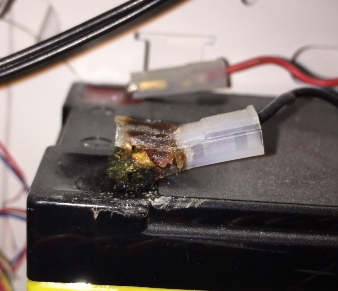

ich habe gestern festgestellt, dass der (-) Pol meiner Notstrombattere BT2070 aufgeqollen ist. Bezeichnet man das als korridiert/ oxidiert. (siehe Anlage) Die Batterie ist jetzt ca. 4 Jahre alt. Es könnte auch 1-2 Jahre länger sein. Ich habe mitlerweile gelesen, dass die alle 4 Jahre getauscht werden sollten. Ist das aus eurer Sicht altersbedingt oder kann das auch eine andere Ursache haben? |

Verstehe den Sinn deiner Frage nicht ganz
Die Lösung liegt doch auf der Hand, da ist ein neuer Akku fällig ebenso das Anschlusskabel oder zumindest der Kabelschuh. Bei dieser Gelegenheit auch mal die Ladespannung messen. Akkus leben nun mal nicht ewig Viele Fehler sind RTFM Fehler - Read The Fucking Manual Telenot, Daitem, UTC, Hikvision AxPro, Lupus, AVS www.peteralarm.de |
