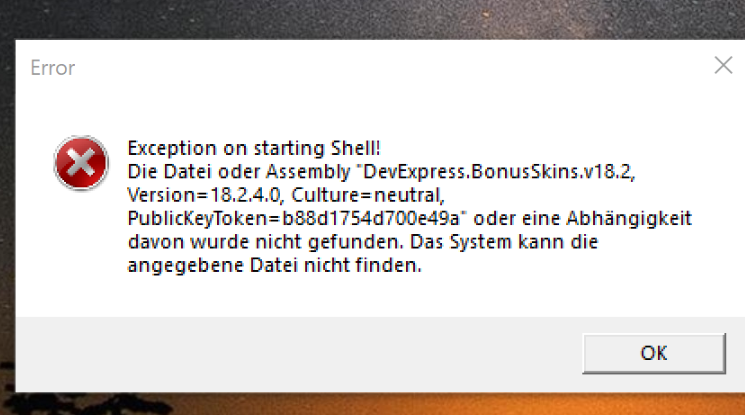

Hallo, kann mir jemand sagen wie ich IQPC auf mein Surface Pro 6 zum laufen bekomme? Ist der Fehler von Windows 10 verursacht ? Auf meinen Laptop läuft es aber auf dem Surface nicht. Auch die Vorgänger Version läuft nicht.

mit Windows 10 hat das nichts zu tun. Es fehlt eine externe Komponente. Entweder wurde die nicht mitinstalliert, oder im Nachhinein gelöscht / überschrieben. Lief IQPC schon mal auf dem Surface? Um welche IQPC geht es? |

Nein ich habe das Surface heute erst in Betrieb es ist Version 9.05. die Installation lief auch komplett durch

Ah, ok. Das schließt schon mal aus das eine andere Installation die DLL gelöscht oder überschrieben hat.
Bei mir läuft die 09.05 unter Windows 10 ohne Probleme, allerdings hatte ich zuvor schon die 07.06 drauf und habe die neue Version drüber installiert. Ich würde IQPC zunächst komplett deinstallieren und nochmal neu installieren. Wenn das klappt: perfekt Ansonsten würde ich einmal IQPC 07.06 installieren, testen ob es funktioniert und anschließend IQPC 09.05 drüber installieren. Es wäre durchaus möglich das die DLL einfach im Installer fehlt. |

Danke es hat geklappt. Ich musste wirklich erst die v7 installieren und dann ging die 9 ohne Probleme . Danke für den tip
