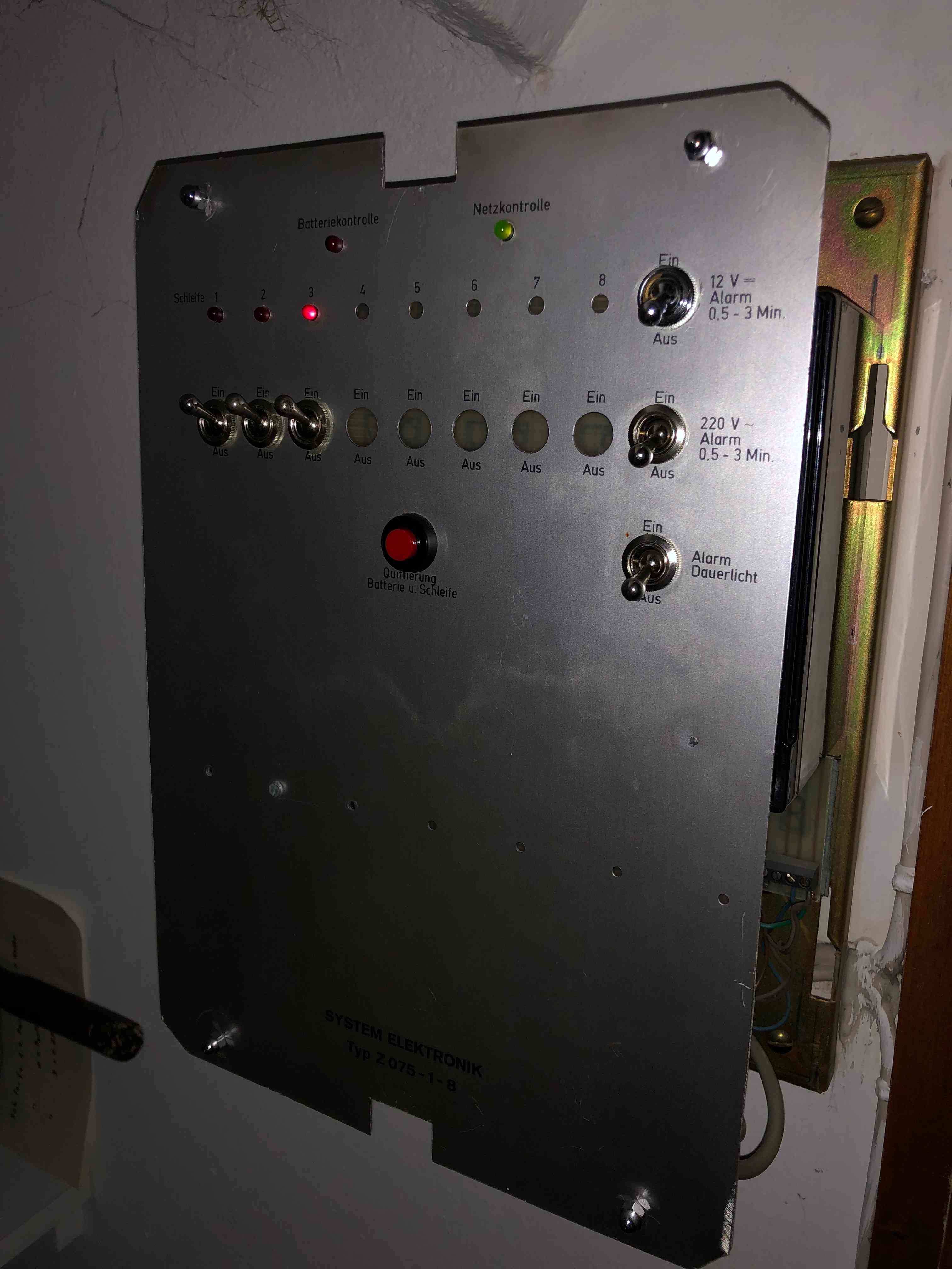

Hallo Gemeinde,
Ich habe mich hier angemeldet, da ich mir sonst keine große Aussicht mehr auf Erfolg verspreche.
Über Sinn und Zweck eine solche Anlage weiter zu betreiben möchte ich an dieser Stelle eigentlich gar nicht groß diskutieren, mit geht es eher darum dieses System aus nostalgischen Gründen zu erhalten - abgesehen davon hat sie Jahrzehnte lang wirklich sehr gut funktioniert!!
Die Anlage dürfte aus den frühen 80er Jahren stammen.
Sie verfügt über drei Schleifen, die per Drucktaste quittiert / gelöscht werden können sowie die separaten Zuschaltmöglichkeiten für Innen-, Außensirene und Außenbeleuchtung.
Das Problem ist nun, das sich mit so einer Anlage heutzutage keiner mehr wirklich auskennt und vor allem auch Lust drauf hat.
Die letzte Firma, die tätig war, hat noch die Notstromakkus gewechselt, aber von Denen hört man auf Nachfrage leider auch nichts mehr...
Das Problem mit der Anlage an sich ist nun, daß sich eine Kontaktschleife nicht mehr löschen läßt.
Auch löst eine der anderen beiden Schleifen gelegentlich nachts ohne ersichtlichen Grund aus.
Wenn man quittiert / löscht, bleibt die Warnleuchte auch wieder sofort aus.
Fall sich irgendjemand mit solchen Geräten noch auskennt oder einen Kontakt zu einem Reparaturservice herstellen kann, wäre ich sehr dankbar.
Bisher ging es sehr gut ohne Kameras, Aufschaltungen oder sonstige Gadgets und es würde mich nicht stören, wenn es einfach so bleiben würde...

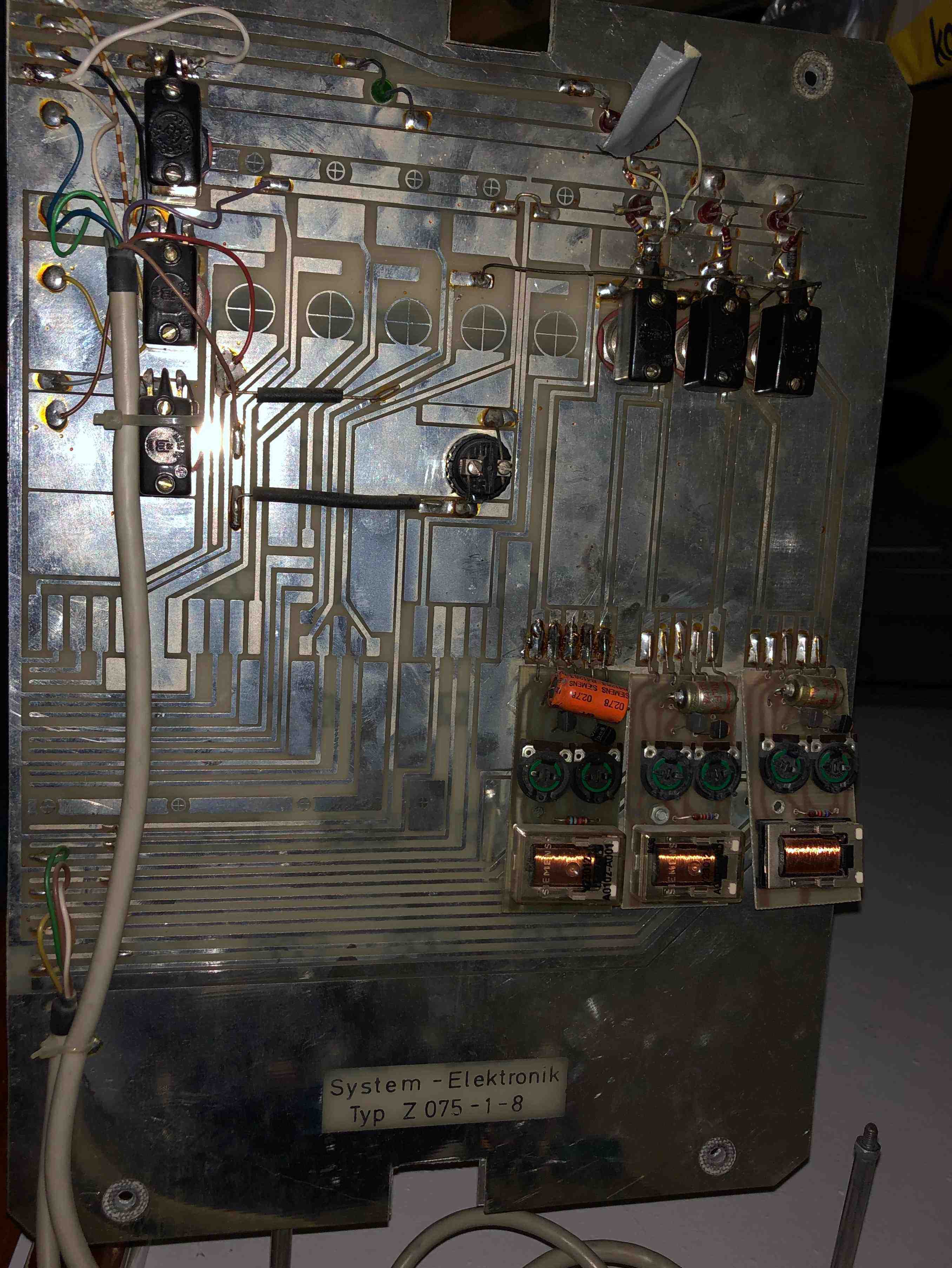

da wirst Du keinen Reparatur Service finden.
Jeder Versuch die Anlage als Firma zu reparieren, wird viel zu aufwendig und teuer.
Die einzige Chance die ich sehe, versuche einen Hobbyelektroniker zu finden und lass ihn ALLE Bauteile autauschen.
Die Kondensatoren werden ausgetrocknet sein und auf dem Foto ist ja schon ein Widerstand zu sehen der verbrannt aussieht.
Eine realistische andere Chance sehe ich nicht.
Ich würde die echt austauschen, für kleines Geld bekommst Du ja schon eine neue Anlage.

Wie man auch schon erwähnt hat sind die üblichen Verdächtigen meist die Kondensatoren.
Ob jetzt wirklich alle Platt sind sei dahingestellt. Die üblichen "gelben Bomben" wurde da ja so weit zu sehen nicht verbaut.
Da wo es kritisch sein könnte wäre allerdings präventiv ein Wechsel angebracht.
Die Dinger kosten ja nix. Und so viele scheinen es ja auch nicht zu sein.
Weiterhin scheinen auch die offenen Schleifenpotis ihre Zeit gesehen zu haben. Da wäre auch mal eine Reinigung nötig
unter vorheriger Erfassung des eingestellten Wertes.
Nachlöten der Kontaktpunkte wäre sicher auch angesagt.
Kalte Lötstellen grade bei den Drahtverbindungen sind da auch gerne Problemstellen.
So wie ich das auf dem Bild gesehen habe sollte auch die nötigen Daten wie max. Spannung und Kapazität ablesen können.
Da werden sicher auch die klassischen Werte zu finden sein also nix außergewöhnliches.
Wie ich gelesen habe war das wohl man Selbstbauprojekt da hat man auch nur mit den üblichen Bauteilen gearbeitet.
Der etwas verbratet aussehende Widerstand auf Bild 9683 den Tim erwähnt hat
, der so einen bräunliche Aura auf der Platine hat, würde ich mir mal genauer ansehen.
Wenn ich die Beschriftung der Schleifenanschlüsse richtig interpretiere liegt der Arbeitsbereich bei 800-1300 Ohm.
Da hier mit offenen Schleifenpotis verbaut sind kann ich mir gut vorstellen das hier einer in der Einstellung temperaturbedingt gedriftet ist.
Jetzt bitte nicht dran rumdrehen da man erst vorher ermiteln muss was da eingestellt ist.
Auch würde man das in dem jetzigen Zustand nie wieder so sauber hinbekommen da der Schleifkontakt sicher durch Staub so
vergriesgnadelt ist das man hier einen neuen geschlossenen verbauen muss. Am besten einen mit Trimmerspindel für die Feinjustierung.

Nach "Abklopfen" des Schaltgeräts ist der Fehler mit dem sporadischen Auslösen der zweiten Schleife nun seitdem (erstmal) verschwunden.
Das würde mich in erster Linie nun auch erstmal auf gealterte Lötstellen aufmerksam werden lassen...
Ich denke, ein simpler Versuch mit Nachlöten der einzelnen Komponenten würde ggf. erstmal zu weiterem Erfolg verhelfen.
