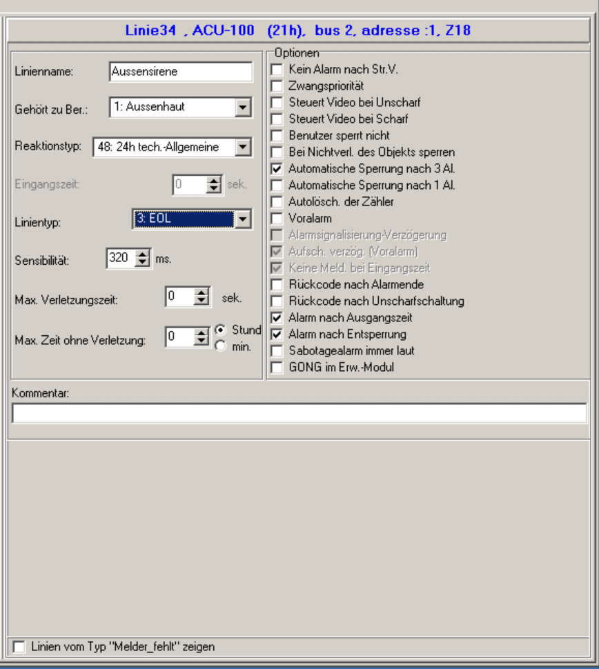

vielen Dank für deine Hilfe. Die Batterie habe ich jetzt wie beschrieben initialisiert und Sie zeigt aktuell wieder einen normalen Status an. Ich hoffe es bleibt so. Kannst du mir nochmals die Einstellung genauer nennen. Ist es der Reaktionstyp? Der ist aktuell 5 Sofortlinie -> Diesen dann auf technische Linie stellen? |
14-10-2019, 07:34
RE: Probleme mit Funk-Außensignalgeber
richtig. Sofortlinie ist eine unverzögerte Einbruchlinie.
Typ 60 (Akkustörung) und Typ 48 (technische Störung) wäre hier richtig. Satel Videotutorials: https://www.youtube.com/c/aslademcogmbh |
14-10-2019, 18:10
Ist es so richtig?
14-10-2019, 22:01
Ja..passt
