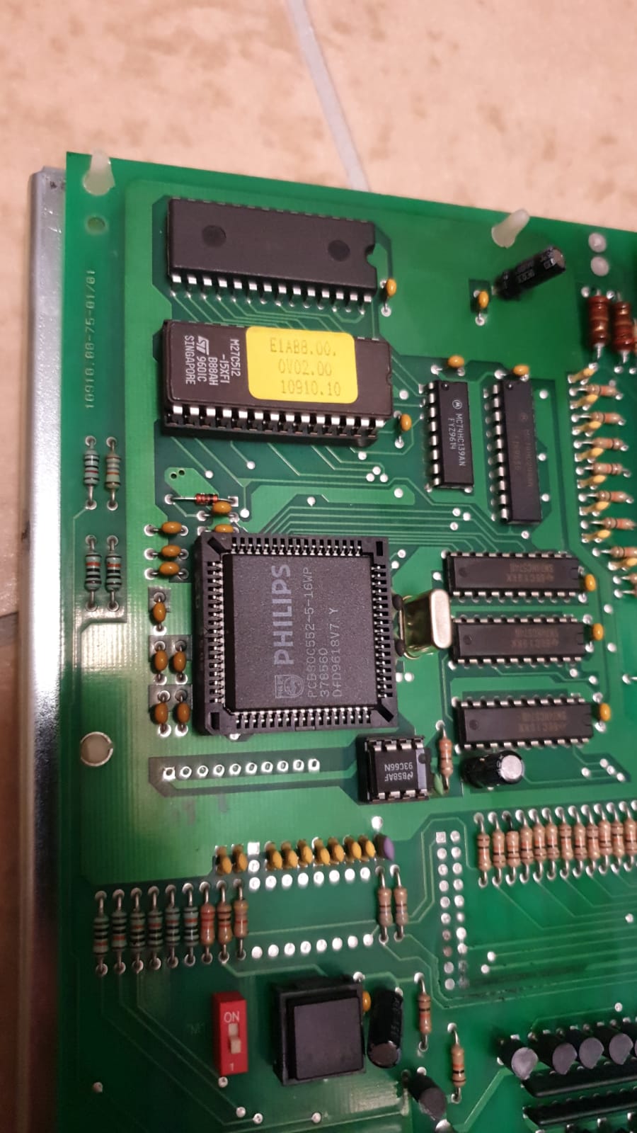

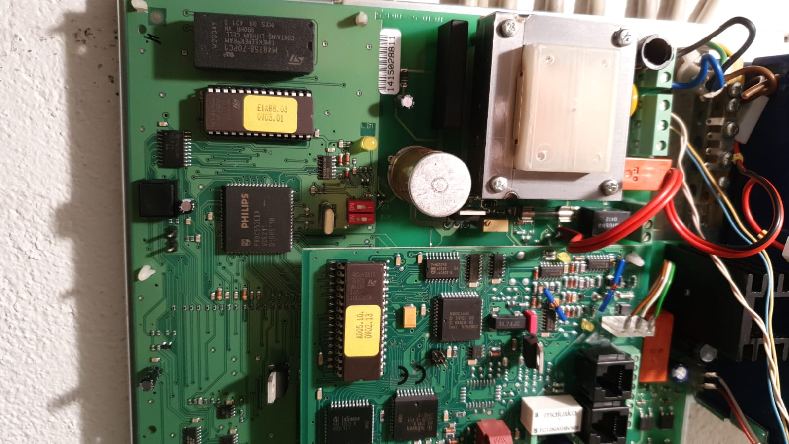

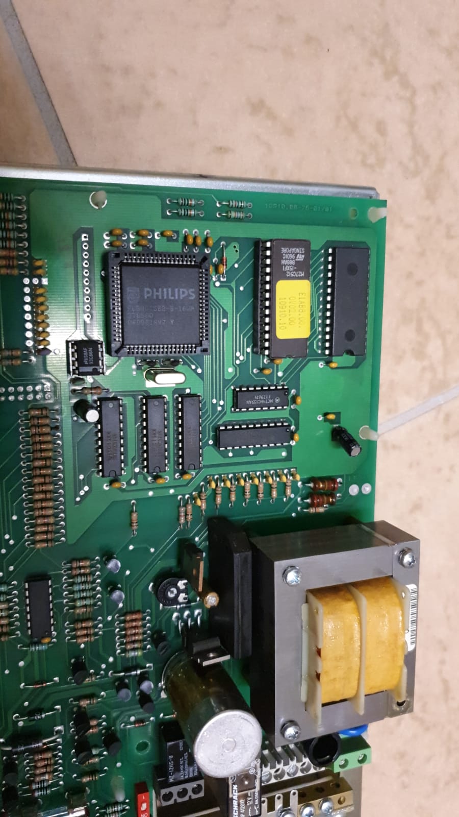

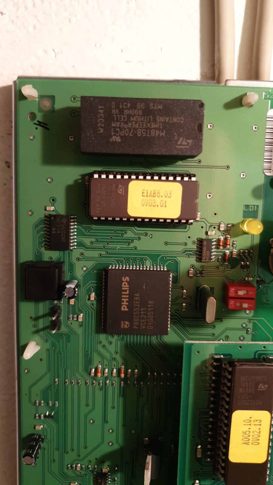

Hallo Christian,
Anbei die Bilder von den Chips. Ich hoffe du kannsr etwas damit anfangen.
Auf den Bildern sind beide Anlagen drauf.
Beste Grüße
07-09-2019, 16:36
RE: Störung bei Effeff 100AB 8Plus Anlage
So wie ich das sehe normal 27C512 bei beiden Anlagen.
Da hab ich 5 Stück hier und zwei eben noch mit der UV-Lampe gelöscht.
Ist schon komisch, da nutzt man moderne SMD Bauteile und dann ein Eprom aus der Urzeit.
Zumindest ein Flashbaustein hätte ich hier erwartet. Naja sei es drum.
Bei der erst Anlage ist das ja noch ok da hier klassische Bauteile verwendet wurden.
Die zweite scheint da schon jünger zu sein.
Wenn man jetzt noch die Firmware hätte könnte dann könnte ich ihn dir brennen.
Der Wert oben scheint mir eine Checksumme zu sein.
Soweit ich das bei Honeywell gelesen habe sind hier wohl auch die Erweiterungen drin.
Ob man da jetzt irgendeine FW nehmen kann und die dann funktioniert ist auch ungewiss.
Die Bilder sind von der ersten und zweiten Anlage wenn ich das richtig sehe.
Deine erste hat noch die klassische Bauweise, wogegen die Ersatzanlage schon auf SMD-Technik beruht.
Die erste sieht im Video vom Aufbau her etwas anders aus.
Müsste da nicht auch die LED LD1 irgendwie leuchten bei der zweiten Anlage?
Hab es so nicht erkennen können.
Wenn ich mir das Gesamtbild mal so anschaue, hab ich mehr die Vermutung (Bauchgefühl),
das hier irgendwie die Versorgungsspannung der Platine nicht mehr gegeben ist.
Man sieht u.a. zwei To-220 Bauteile die vielleicht Spannungsregler sein könnten (7812).
Das würde auch das gekrächzte vom Piezo erklären.
Ich weiß jetzt nicht wie fit du bist um hier vielleicht mal an geeigneten Messpunkten zu prüfen
ob du hier eine stabile Spannung messen kannst (5V/12V DC).
Im Vergleich zur zweiten Ersatzanlage hat man auch so keine Relais anziehen gehört.
Das war bei der erst zumindest deutlich zu hören.
Wie gesagt Eprom kann ich dir brennen wenn ich den Inhalt dazu bekomme.
Aber ich denke kaum das es das hier wirklich das Eprom ist.
Da stimmt eher was nicht in der Versorgungsspannung hinter dem Trafo,
Die üblichen Kandidaten wären Gleichrichter und Spannungsregler
wobei der Gleichrichter schon gut Dimensioniert erscheint.
Das ist der schwarze Klotz unter dem Trafo.
Darunter dann die beiden TO-220 Bauteile wo ich denke das das einmal
ein 7805 und ein 7812 ist für 5V und 12V.
Da würde ich mal ansetzen zum Messen.
Ok ist jetzt fraglich ob sich der Aufwand wirklich lohnt.
Für mich als Hobbyelektroniker natürlich eine Herausforderung aber
Für dich wäre es eher von Vorteil die Überlegung nach was neuem zu schauen.
Gruß Christian
