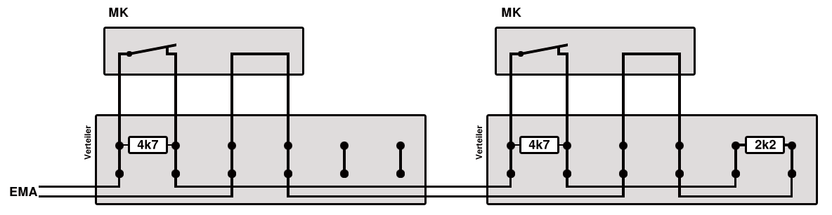

Beschäftige mich gerade mit der Z-Verdrahtung im Lötverteiler. Will einen vieradrigen MK in einer DEOL korrekt verdrahten. Ist das so wie auf der Abbildung richtig?
Dankeschön!

Wenn die EMA das Verfahren mit mehreren Parallel-Widerständen unterstützt, ja.

Ansonsten bekommst noch zusätzlich eine Sabomeldung wenn beide Melder auslösen dann ist die Ungewissheit perfekt was denn nun war.Big Grin
Vernünftigerweise macht man heute eine Einzelmelderidentifikation. Man besorgt sich daher eine Anlage die genug Zoneneingänge hat und dadurch ist die Bahn frei pro Zone auch nur einen Melder aufzuschalten. Hast ein Bussystem ist der Verdrahtungsaufwand noch weniger und zusätzlich auch noch sicherer wenns um die Sabotage am Kabel geht.
Mein Richtwert für ein Einfamilienhaus mit UG,EG,OG und Garage sind Anlagen mit mindestens 250 Zonen. Entweder als komplettes Bussystem oder mit Busmodulen in den jeweiligen Räumen. Hier kann dann alles einzeln vom Einbruchmeldekontakt über Feuer und Wassermelder bis zur Türsteuerung angeschlossen und verwaltet werden. Rest ist meiner Meinung nach nicht mehr Zeitgemäss und sollte daher nicht mehr installiert werden. Macht nur unnötigen Verdrahtungsaufwand mit jeder Menge an Fehlerquellen, und ab dem 3. Falschalarm nimmt dich mit deiner Anlage sowieso niemand mehr ernst.

Vielen Dank an alle.
@evertech: Keine Bus-Zentrale. Bin armer angehender Azubi :-)
Derzeit alles auch nur experimentell.
