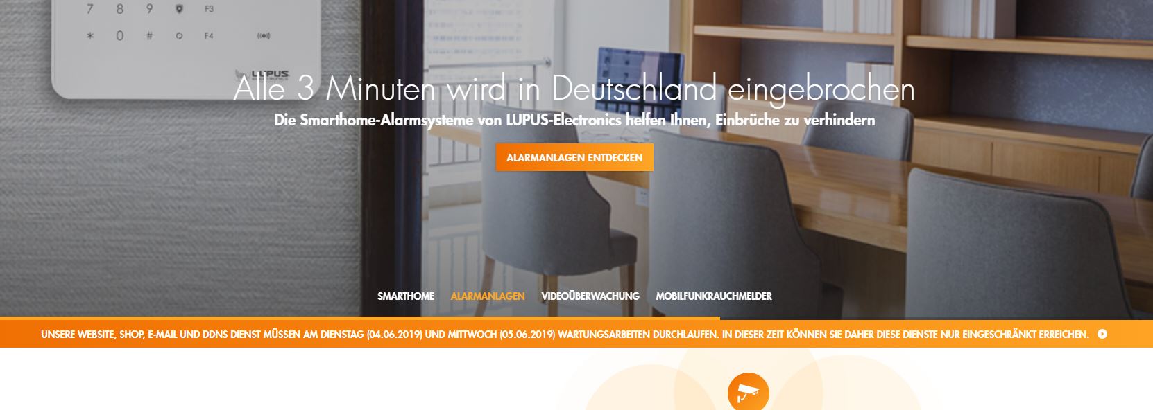

05-06-2019, 06:06
RE: Anlage hat sich aufgehängt nach Firmware Update !!!!
Hallo cb1111
habe seit gestern Abend das gleiche Problem...... auf der Seite von Lupus habe ich heute morgen folgendes gefunden siehe Anhang
mfg
Dennis
[attachment=3394]
