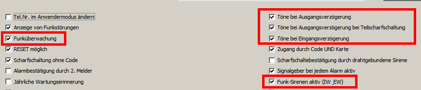

Auch prüfen ob ein Haken bei "Funk-Sirene aktiv(IW_EW) angehakt ist sonst geht die 80A gar nicht bei Alarm.
Bei der 80L wird wahrscheinlich ein defekt vorliegen. Die sollte im Normalbetrieb ruhig sein.
Einstellung der Funküberwachung wird in OLINK über "Einstellung Zentrale" gemacht.
Hier auf der linken Seite nach "Funküberwachung schauen". Da sollte ein Haken drin sein.
Genauso wie bei Töne für ein/Ausgangsverzögerung damit die 80L auch piept.

Die Funküberwachung war nicht aktiviert. Danke für den Hinweis. Allerdings finde ich die 80A nicht mehr, da ich diese vor ein paar Tagen bereits aus der Komponenten-Liste gelöscht habe. Muss diese nun einmal neu einfügen. Denke also ich kauf ne neue Batterie, nehm die alte raus, Errichtermodus, 1 Anmeldemodus, und dann die neue Batterie anschließen.
