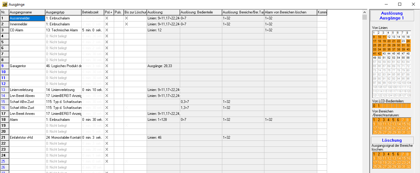

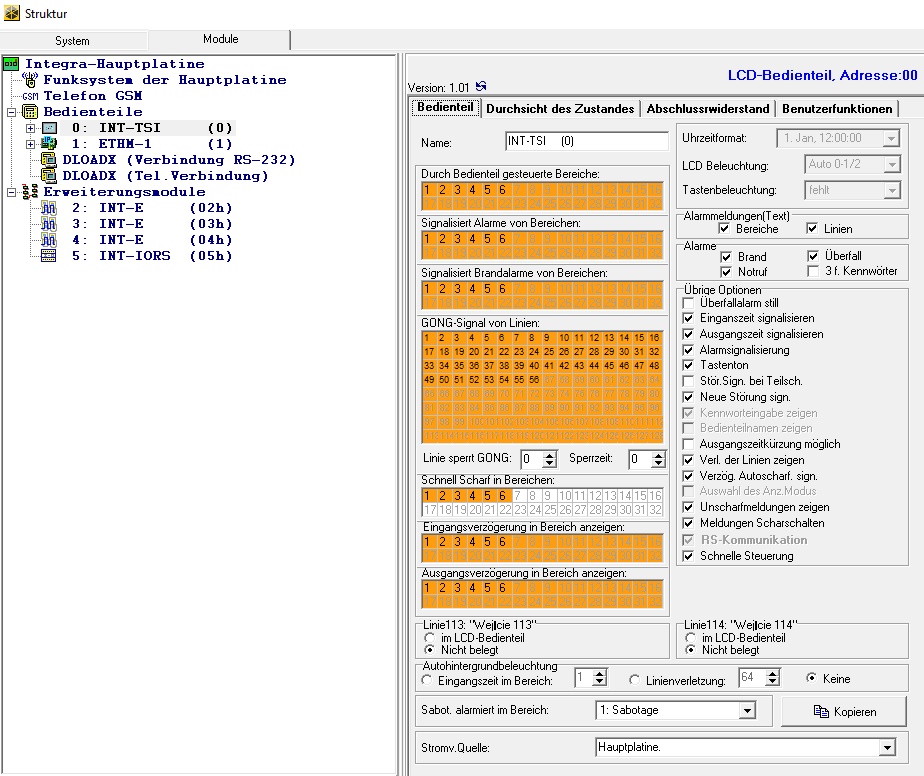

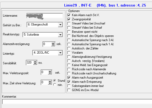

Anlage löst im scharfen Zustand bei Linienverletzung keinen Alarm mehr aus. Linienverletzung wird korrekt angezeigt. Früher gings Smile Was könnte ich verstellt haben? Huh Anbei screenshots der wichtigsten Einstellungen: Beispiele Linie, Int-TSI, Ausgänge

Ist Deine Linie 6 im Bild nur ein Beispiel oder soll die auch was auslösen?
Im 3. Bild lösen die Linien 1 bis 8 aber nichts aus, wenn ich das richtig sehe und verstehe.

Ja, das ist richtig, Linien 1-8 sind nicht belegt, deshalb habe ich sie aus der Auslösung rausgenommen.

Habe jetzt vielfach experimentiert, insbesondere durch Nutzung verschiedener Linienarten, aber stehe immer noch vor einem Rätsel Huh:
Für Sofortlinie (5):
- Bereich ist scharf
- Linienverletzung wird angezeigt
- Kein Alarm
- Ereignisspeicher zeigt nichts weiter an (nach Scharfschaltung)
Wenn ich den gleichen Kontakt als
- Überfall Laut (12) oder
- 24h Bankautomat (11)
einrichte, wird bei Linienverletzung Alarm ausgelöst, sowohl im scharfen als auch im unscharfen Zustand, so wie es sein soll. Und auch im Ereignisspeicher angezeigt.
Wenn ich den Kontakt aber als
- 24h Einbruch (88)
einrichte, wird bei Linienverletzung (die angezeigt wird) kein Alarm ausgelöst, weder im scharfen noch auch im unscharfen Zustand.
Das ist doch seltsam, oder?
Was mir noch aufgefallen ist: Timer 46 und 50 sind aktiviert, obwohl sie nicht programmiert/genutzt sind (kein Timer wird genutzt). Das dürfte aber mit dem Alarmproblem nichts zu tun haben, denke ich.

Vielleicht Voralarm eingerichtet und nicht lange genug gewartet? Sind andere Linien auch betroffen?
