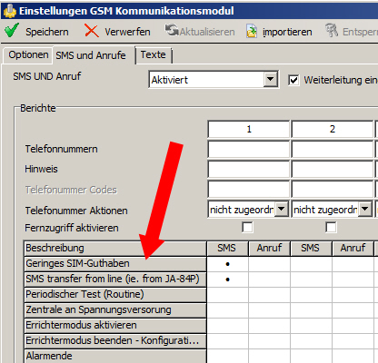

Du aktiverst die SMS für Sim-Guthaben unter Einstellung GSM Kommunikation-> SMS und Anrufe.
Hier unter dem aktiven Profil scrollen bis du "Geringes Sim-guthaben" findest da muss dann ein Punkt unter SMS stehen. (siehe Bild).
Unter Optionen stehen die einzelnen Punkte zur Einstellung und Abfrage.
Du musst aufpassen das wenn du den Haken bei Anzahl gesendeten SMS begrenzen aktiv hast hier u.U. nicht diese SMS gekappt wird.

Hallo Christian,
die Einstellungen hatte ich so bereits konfiguriert.
Aber jetzt wird's interessant Big Grin
Erst seit dem ich einmal SMS "GUTHABEN" gesendet habe, wird jetzt täglich
(immer um die gleiche Uhrzeit) eine Warnung per SMS automatisch gesendet.
Scheinbar braucht das System einmal einen "Trigger" per SMS um anschließend automatisch zu senden.
Jetzt passt also alles - DNAKE!
