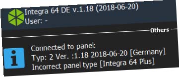

RE: Incorrect panel type ?
Hab mal nen screenshot gemacht.. ich vermute dass es nur um das "Plus" geht..
24-03-2019, 09:53
Ja, die INTEGRA-64 ist nicht kompatibel zur 64 Plus.
24-03-2019, 10:20
(24-03-2019 09:53)Animal schrieb:  Ja, die INTEGRA-64 ist nicht kompatibel zur 64 Plus.
Nur wie krieg ich diese Warnmeldung weg? Ein simpler Xml DloadX-Export & TSI-Builder-Import reicht da offenbar nicht.
Nachdem alles funktioniert und die Meldung auch nicht liegen bleibt, hab ich das mal als Bug deklariert..
