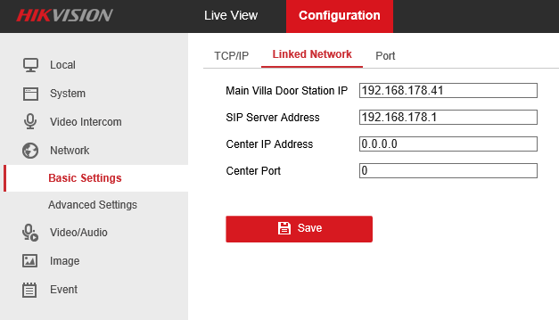

06-03-2019, 19:34
RE: HIKvision Türsprechanlage KB8112
ich möchte die SIP Sprechstelle einstellen, um mein Fritz Fon klingeln zu lassen und die Türsprechfunktion zu nutzen.
Doch an der Kamera kann ich nur den SIP server eingeben, also meine Fritzbox ( 192.168.178.1) doch keine weiteren daten, wie Benutzername und Passwort.
Somit klingeln auch meine Telefone nicht.
Nur die Handy s mit HIK Connect gehen.
Der Verkäufer spricht wie immer kein Deutsch und verkauft die Dinger nur... kein support...
06-03-2019, 20:36
Tja, so ist das Leben eben.
Mach einen Case bei AVM auf, die sagen dir, wie du die Nebenstellenkonfiguration in der FB einrichten musst, dass deine SIP Nebenstelle eben auch die anderen Nebenstellen anspricht.
