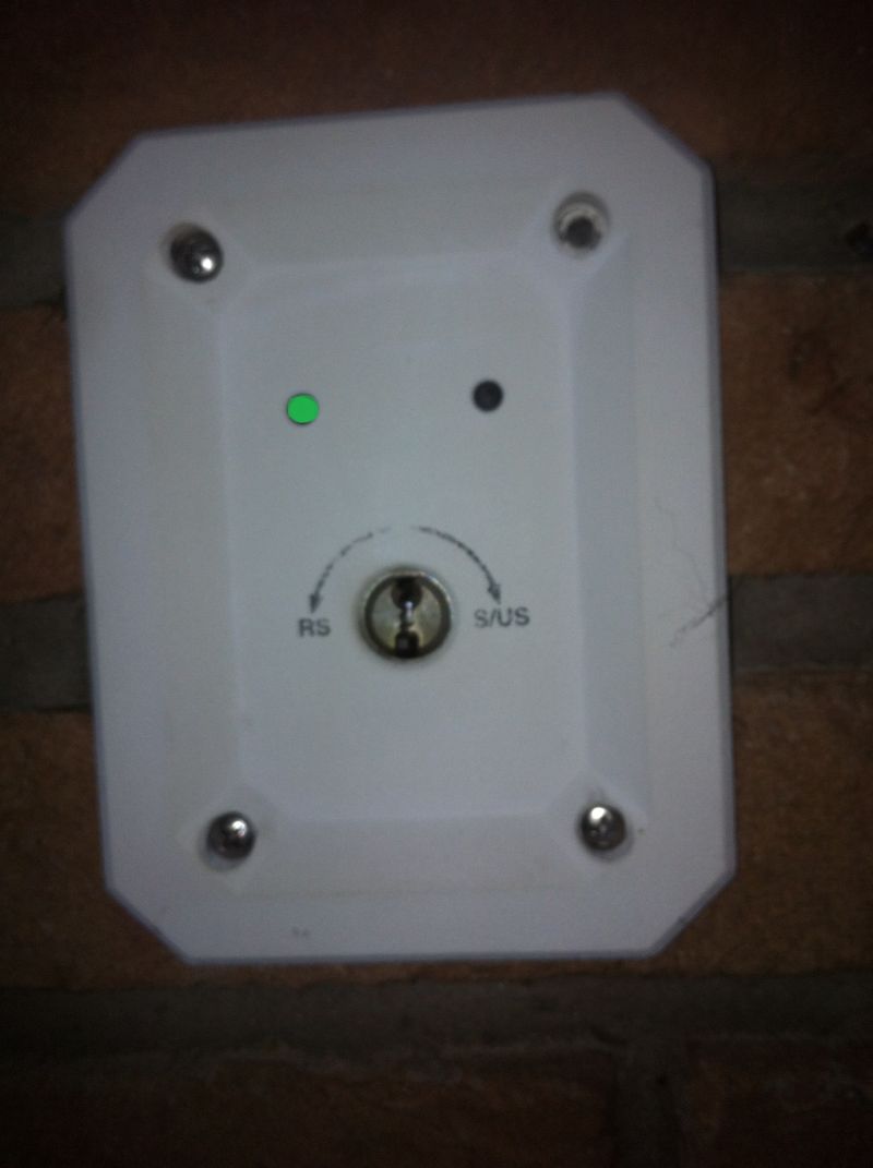

Es gibt ein Schlüsselschalter unter der Anlage und einen neben der Haustür. Beide leuchten grün, beim umschalten passiert allerdings nichts...
Nun zeigt die Alarmanlage ( 4 Meldelinien ) Sabotage an... , dies könnte ja ein Grund dafür sein, denn nun komme ich zum Hauptproblem:

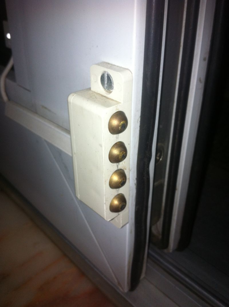

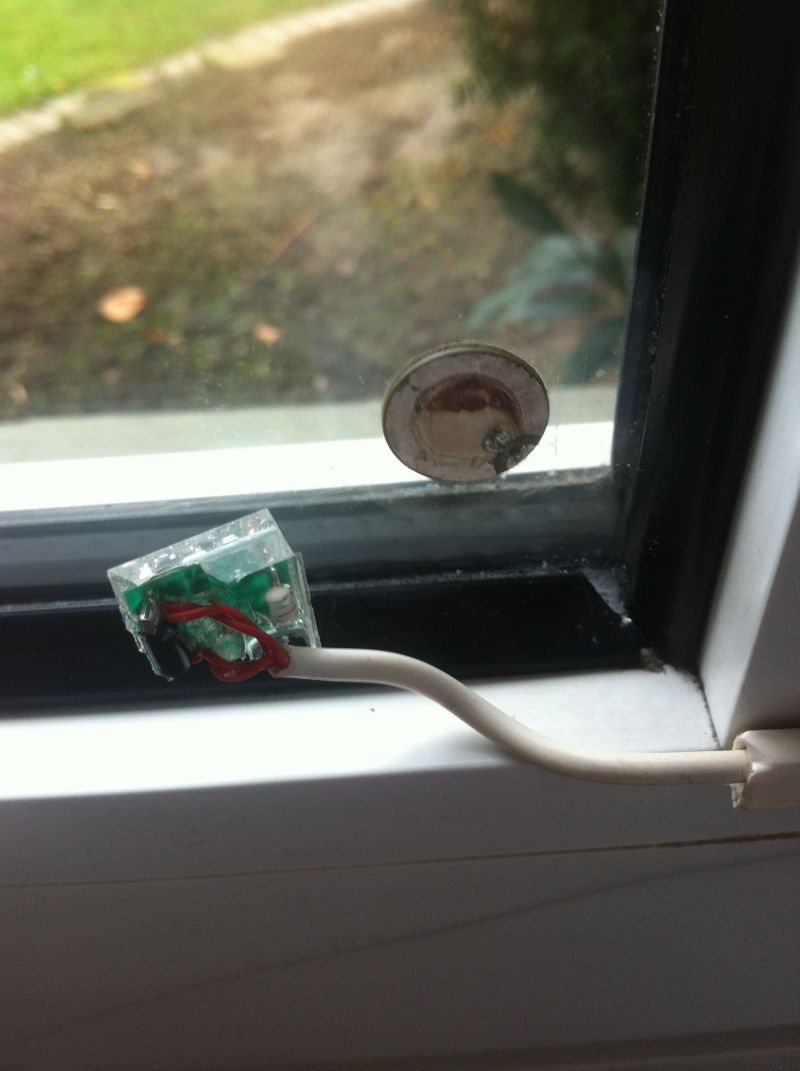

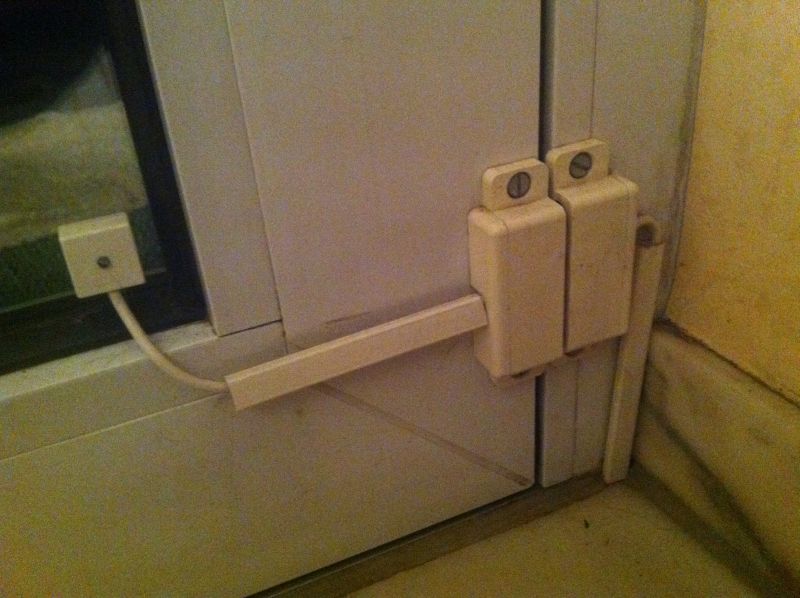

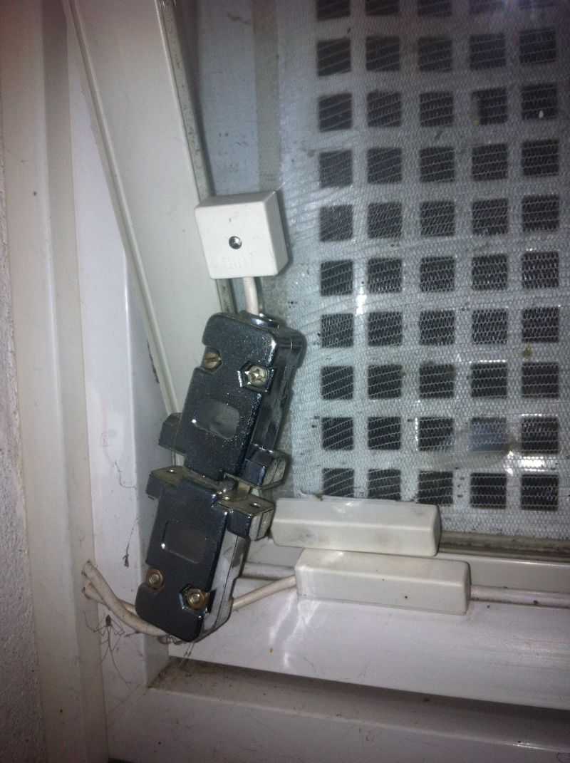

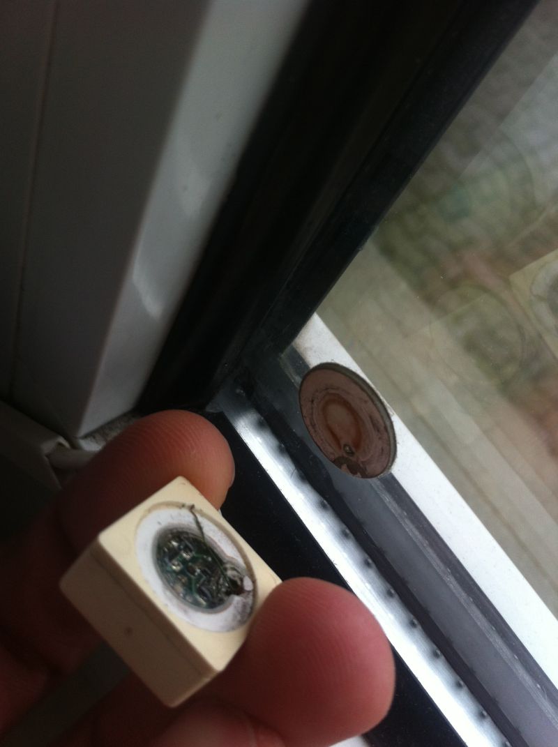

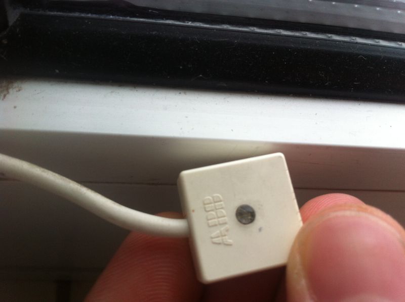

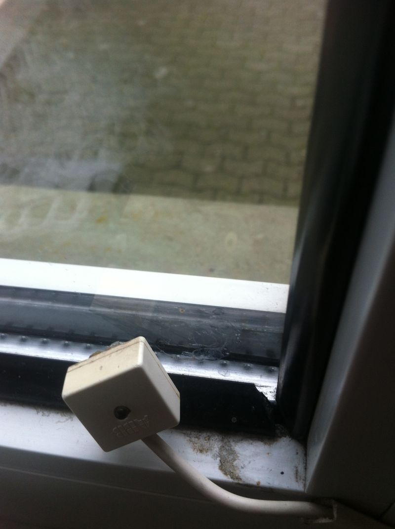

So allmählich lösen sich die passiven Glasbruchmelder von den Fenstern und Türen (bei der Größe des Hauses nicht wenig). Entweder der komplette Melder geht ab, oder die kleine Halteplatte klebt am Fenster, aber der Draht da drinn ist durch und das Gehäuse hängt daneben ( siehe Fotos ) .
Kann man da zum Erneuern wohl passive Glasbruchmelder von Conrads oder Co. kaufen oder müssen das die Originalen sein?
Schaut erstmal die Bilder an und vielleicht habt ihr dann ja eine Idee Smile

Die Glasbruchsensoren von conrad sollten passen, im Ruhezustand haben jeweils 2 Adern Durchgang, im alarmfall wird ein "Kurzschluss" erzeugt.
Die Übertrager machen sehr gern Ärger, da hier im mA- gearbeitet wird und diese Dinger sehr schmutzanfällig sind. Sabotage kann soziemlich alles sein, hier hilft nur systematisches suchen auf der Linie.
Oft kommt die Sabotage von der Sirene oder der Blitzleuchte. Hier mal zuerst messen.
Bei Fragen fragen. Tongue
gruss der Elektrickser

Und wie messe ich dann die Glasbruchsensoren, bzw. die Öffnung(Reed-)kontakte?
