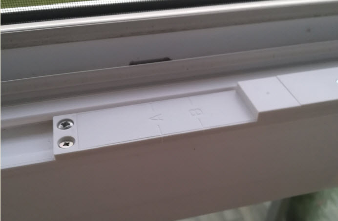

ich nutze die Funk-Kontaktsender JA-82M auf der unteren Seite der Fenster, um diese trotz Scharfstellung der Alarmanlage auch auf Kipp stellen zu können. Der Abstand zum Magneten ist bei Kipp scheinbar im Grenzbereich, denn ich hatte schon zweimal einen Fehlalarm. Jetzt wurde mir der Einsatz von zwei Magneten empfohlen. Frage: wo sollte man den zweiten Magneten genau befestigen? Über dem ersten könnte evtl. zu eng werden. Bliebe nur noch daneben. Der erste Magnet sitzt genau über "A". Kann man den zweiten auch daneben setzen, also Richtung "B"? Oder müssen die genau über "A" sein? |

... wie stellt man denn hier ein Foto ein?
Das Problem ist, dass ab und zu "Melder geöffnet" angezeigt wird, wenn das Fenster auf Kipp steht. Aber halt nicht immer. Es ist gerade so, als ob der Magnetkontakt nur sporadiach mal abreißt. Höhenmäßig ist er aktuell ca. 1 mm über dem Sensor und am hinteren Rand des Sensors bei geschlossenem Fenster. Also nicht mittig über "A". Geht bauart bedingt nicht anders. Beim Kippen des Fensters bleibt er ja eigentlich in der Position, nur etwas gekippt eben. Was könnte das sein? - Magnet zu schwach? - schlechter Funkkontakt zur Basis? Batterien sind 5 Monate drin. Meine Idee ist jetzt, einen zweiten Magneten von 2 mm Stärke drunter zu setzen. Der passt rein, wenn ich meine Kunststoff-Unterlegscheibe wieder entferne. Könnte ich auch Position "B" verwenden? Muss da etwas umgestellt werden? |

Hallo, ich würde dir einen stärkeren neodym Magneten empfehlen. Die Ausrichtung (A) scheint in Ordnung zu sein. Gut wäre es, wenn der magnet möglichst mittig über dem Melder sich befindet.
