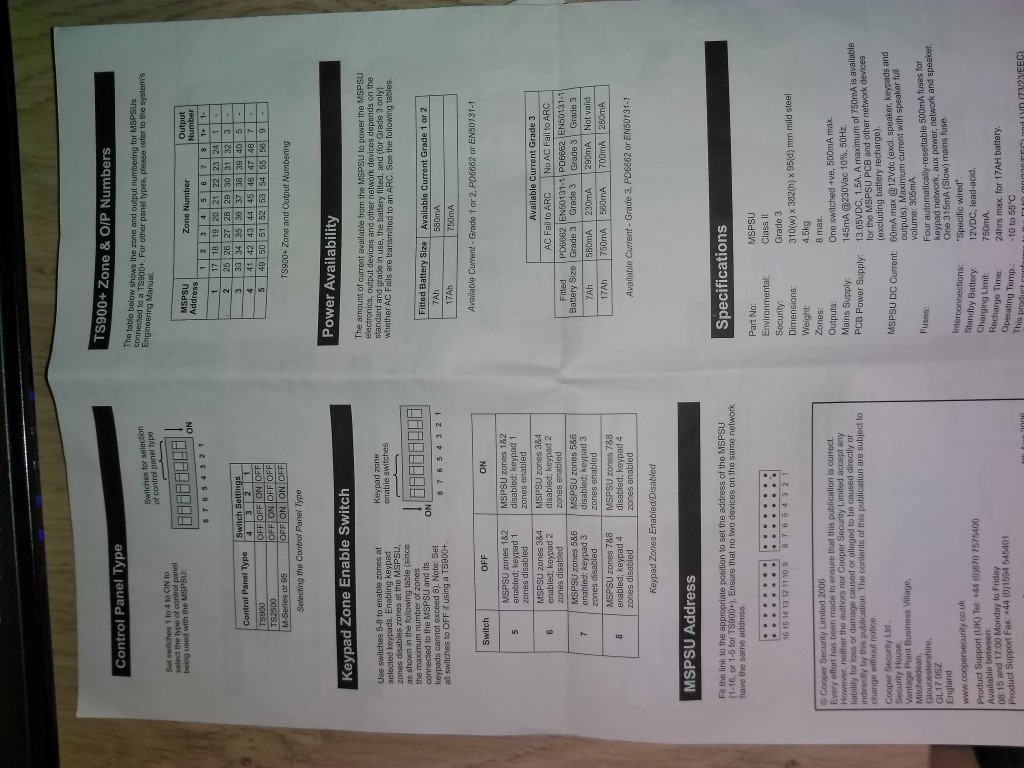

Für alle, welche sich schon über die Jumper Gedanken gemacht haben, hier ein kleiner Einblick.
Achtet bitte auch auf den Punk "Keypad Zone Enable Switch"
