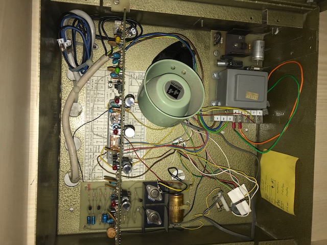

[quote]Hallo liebe Forum-Mitglieder,
ich benötige bitte Hilfe bei unserer alten Alarmanlage aus den 70er Jahren. Diese ist leider ohne Funktion.
Wir haben das Haus im Jahre 2014 gekauft und haben leider vom Vorbesitzer keine Unterlagen, Datenblätter etc. erhalten.
Bei dem System handelt es sich um eine Anlage mit Sirene im Schaltschrank sowie auf dem Dach. Weiterhin haben wir an jeder Außentür einen kabelgebundenen Kontaktaktschalter bzw. Magnetschalter. An den Fenstern befinden sich ebenfalls Magnetschalter mit Glasbruchsensoren.
Im schaltschrank sind Platinen. Am Trafo liegen 230 Volt an, jedoch bekomme ich die Anlage nicht in Betrieb. Alle Feinsicherumgen wurden von kontrolliert.

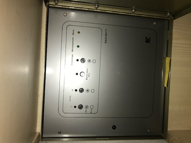

Der Hersteller der Anlage ist unbekannt; im Internet ist leider nichts aufzufinden.
Meine Frage ist: kennt jemand diesen Hersteller (siehe Bilder) und wenn ja, bekommt man für diese Anlage evtl. noch ein trafo?
Könnte man evtl. eine neue Station mit den alten Schaltern und Glasbruchsensoren verwenden und wenn ja, welche würdet Ihr empfehlen?

bei Vergrößerung sieht man, dass die grüne und orange Ader, die vom Trafo als Abgriff abgehen mit Steckern blank neben dem Trafo liegen. Das sollte schon mal nicht sein.
Du könntest zum Test mit einem 12V 1,5 A spannungsfestem Steckernetzteil prüfen ob der Rest noch funktioniert, indem Du die vom Trafo abgehenden dünnen Adern abklemmst und direkt versorgst. + und - beachten. Vorher unbedingt die 230V Versorgung abschalten.
Wenn dann nichts geht, kannst Du alles beerdigen.
Dies alles nur, wenn Du mit der E-Technik auskennst. Ansonsten such Dir eine Elektrofachkraft.

Vielen Dank für den top!
Gut gesehen! Da war ein Akku dran. Leider defekt!

der Akku hat 12 Volt und 4,5 Ah.
Habe gerade ein Netzteil angeschlossen (12V 1,5 Ah). Beim einstecken des Netzteils in die Steckdose gingen alle LEDs an, jedoch dann direkt wieder aus. Jetzt blinkt nur noch die Netz-LED schwach auf!
