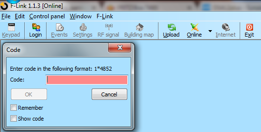

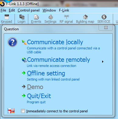

Wenn ich F-Link Starte und sage, dass er sich local verbinden soll, bekomme ich immer folgendes Fenster (     ).

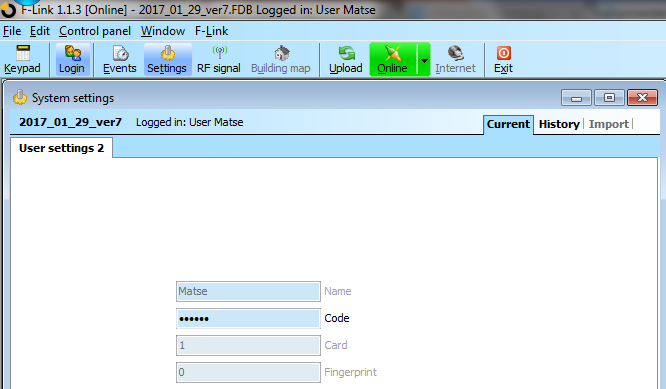

Wenn ich mich dann mit dem Benutzer verbinde, mit dem ich glaube mich sonst immer verbunden zu haben, sehe ich nur das User Interface (     ).
Dies ist aber nicht der Master oder Service User - auch wenn ich der Meinung bin, dem User Admin Rechte vergeben zu haben.

in beiden Fällen steht oben OFFLINE. Das bedeutet Du hast keine USB Verbindung zum Gerät.

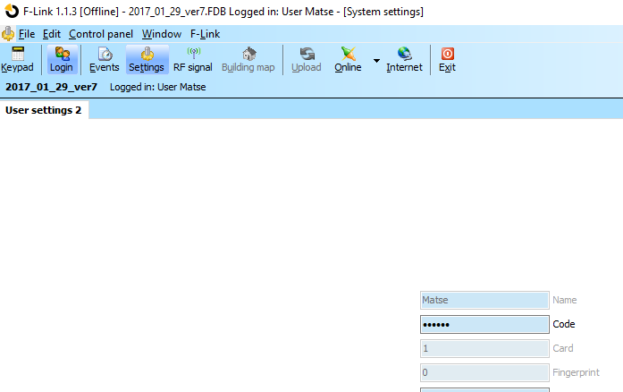

Dies sind jetzt alles Screenschots, bei dem ich versucht habe, offline auf eine Sicherungsdatei zuzugreifen. Da müßten die Passwörter ja identisch ein. Ich kann das gleiche aber auch auf der Anlage selber machen, mit dem selben Ergebnis - nur, dass dann nach zu vielen Fehlversuchen der Alarm losgeht. Anmelden kann ich mich derzeit an der Anlage nur mit meinem neu eingerichteten menutzer. Das ist nicht der Service oder Master-Benutzer - da scheint die PIN nicht zu gehen. Ich meine mich früher aber immer mit diesem Benutzer auch angemeldet zu haben.
Hier die Bilder bei der Verbindung eines Rechners direkt per USB

ok verstanden.
Dann kannst Du nur alle 9999 Kombinationen Offline durch probieren.
oder Du machst einen Reset, wenn möglich, und programmierst neu.
Hast Du evtl noch einen älteren Datensatz aus den Zeiten der Programmierung?
Damit könntest Du das auch nochmal probieren.
Die Anlage sagt Dir dann halt, das der Datensatz nicht mit deiner Programmeirung übereinstimmt.
