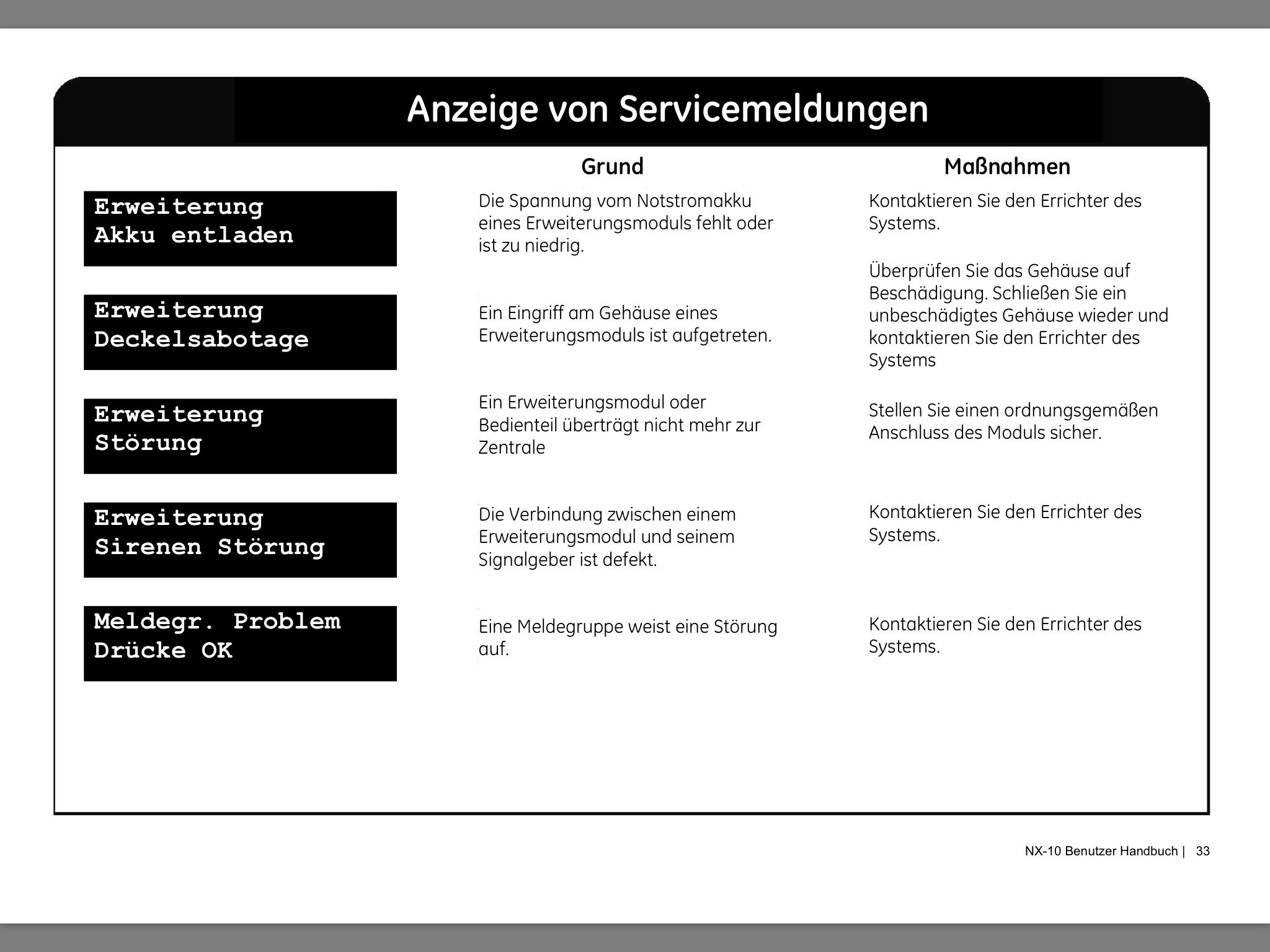

Unsere Funkanlage macht uns Probleme. Es sind inzwischen alle Batterieren gewechselt, auch seit heute die von der Aussensirene, dennoch zeigt das Bedienteil an "Störung Erweiterung". Beim Versuch ein Alarm zutesten, piept zwar Bedienteil und auch unsere Telefone. Aber die Sirene bleibt stumm. Was können wir noch probieren. Hat wer die gleiche Anlage?? Die Firma welche uns die Anlage damals einbaute, kommt gern vorbei gegen eine Riesen Rechnung. Wir würden nie eingewiesen. Kann jemand helfen? |

Gleich vorab. Ich hab mal für dich die Bedienungsanleitung so durgestöbert und mach das jetzt nur mit Hausverstand.
Ich hoffe es ist die Richtige. Aber ich denke in deiner Notlage sagt man sich; Da frisst der Teufel auch die Fliegen. Somit hat ein Bedienteil oder ein Erweiterungsmodul Probleme die Verbindung zur Zentrale herzustellen. Was unter einem Erweiterungsmodul zu verstehen ist erfährst du auf Seite 34 von der Bedienungsanleitung. Ist da noch was an der Zentrale angeschlossen und wieviel Bedienteile hast den in Verwendung? 11.Gebot: Du sollst die Alarmanlage nicht kombiniert mit einer Türverschlusseinrichtung deaktivieren. —- Fragen bitte immer ins Forum und nicht meinen Postkasten anfüllen. DANKE! |
