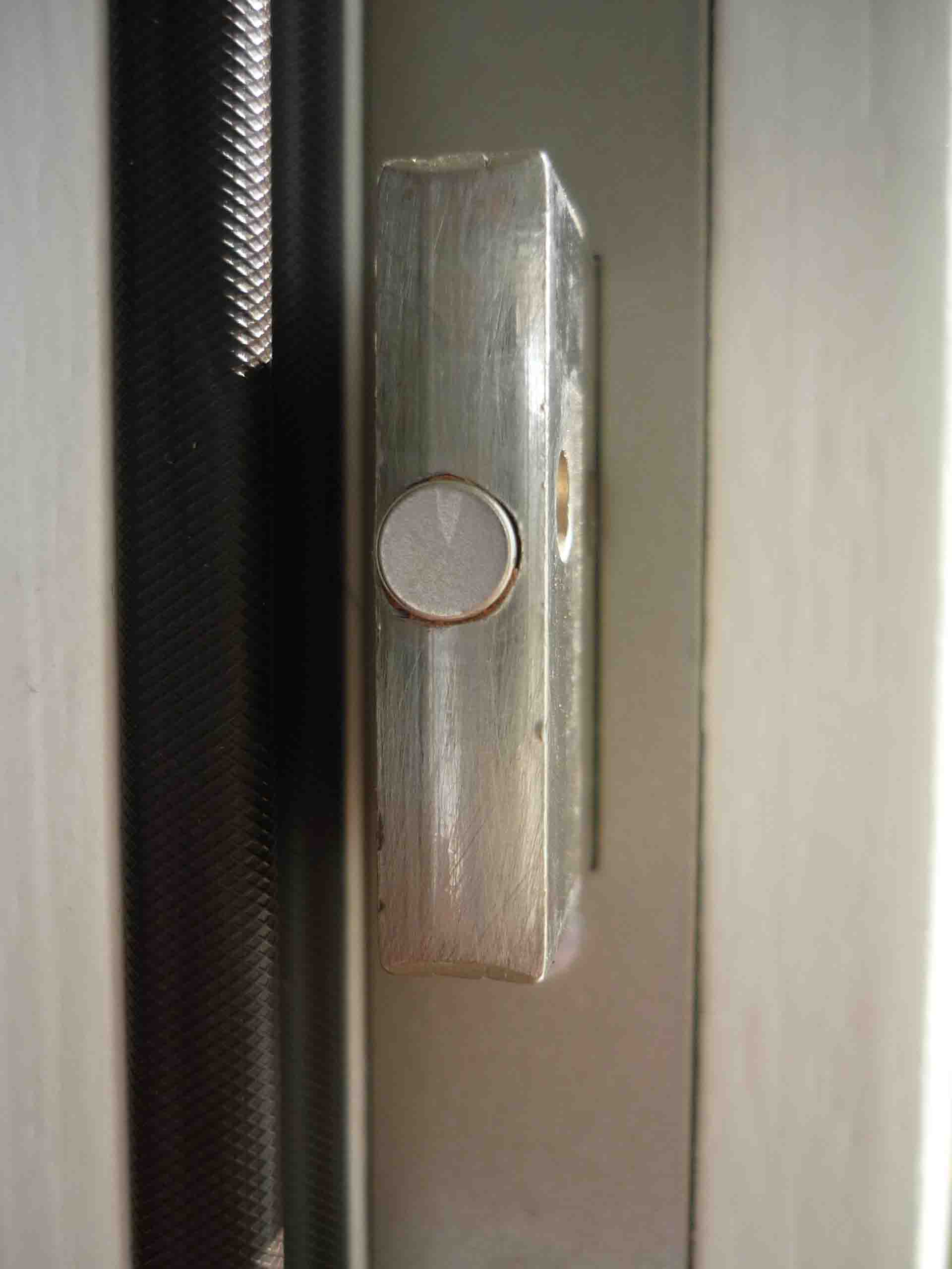

Zu Magnetkontake, hier meine Lösung. Für eine Anzeige mit Blink-LEDs ob unserer Türen richtig (2 Umdrehungen) verschlossen sind, habe ich im Riegel ein 5,1mm Loch gebohrt und einen 5mm runden und 2mm dicken Neodym Magnet versenkt. In der Mulde hinter dem Schließblech sitzen Reedkontakte in unterschiedlichsten Formen. Entweder als fertiges 3mm Gehäuse mit Anschlußdrähten, gut bei Holztüren einzusetzen, oder ‘nackte’ Reedkontakte mit Heißkleber in der Mulde fixiert.
Tip - beim Kauf von zwei Neodym Magneten in getrennten Hosentaschen transportieren - sonst bekommt man die Biester kaum wieder auseinander ...

(25-11-2012 20:33)Manfredo schrieb:  Zu Magnetkontake, hier meine Lösung. Für eine Anzeige mit Blink-LEDs ob unserer Türen richtig (2 Umdrehungen) verschlossen sind, habe ich im Riegel ein 5,1mm Loch gebohrt und einen 5mm runden und 2mm dicken Neodym Magnet versenkt. In der Mulde hinter dem Schließblech sitzen Reedkontakte in unterschiedlichsten Formen. Entweder als fertiges 3mm Gehäuse mit Anschlußdrähten, gut bei Holztüren einzusetzen, oder ‘nackte’ Reedkontakte mit Heißkleber in der Mulde fixiert.
Manfred
Ein vernünftig eingesteller Schließblechkontakt schaltet erst bei zweifacher Verriegelung. Man kann sich (und seine Anlage) auch verbasteln.
