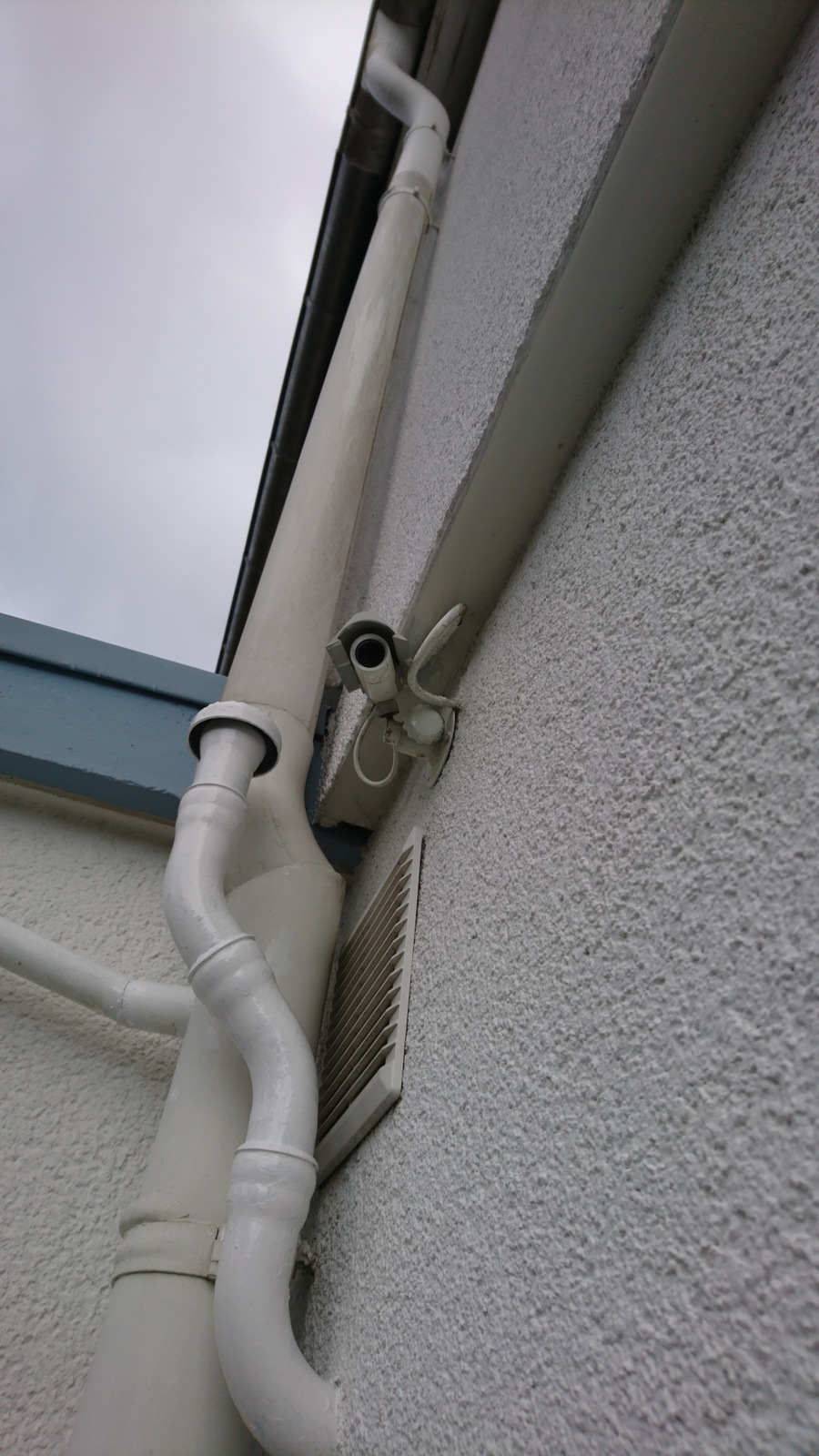

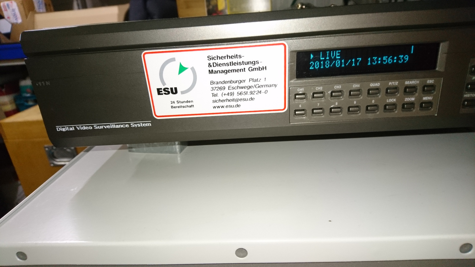

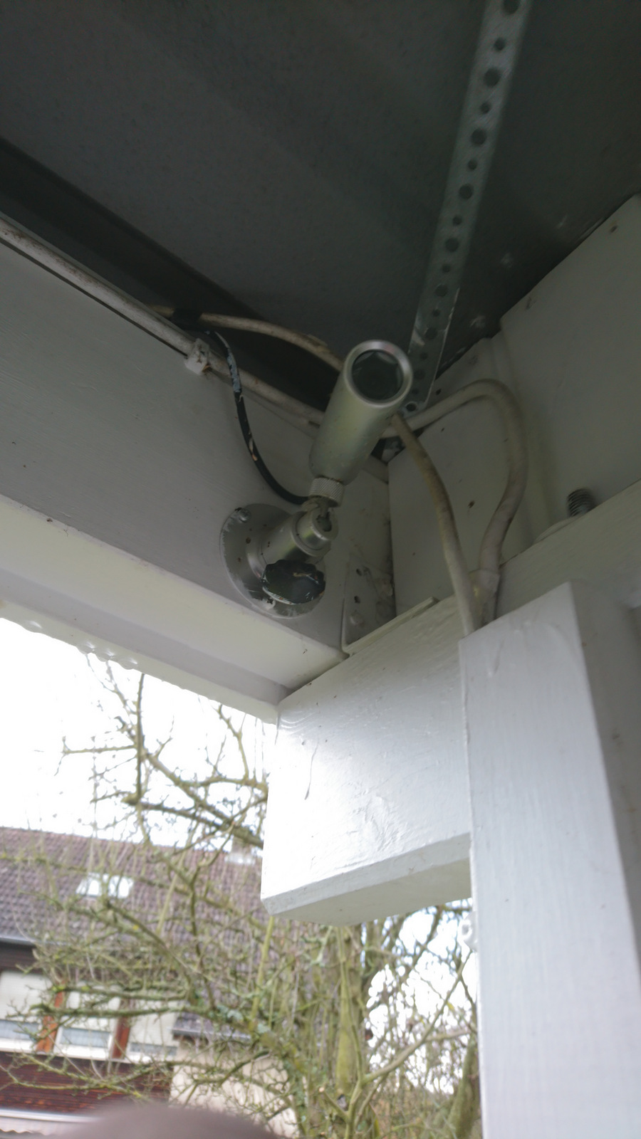

Hallo Kollegen,
ein Kunde möchte, dass wir sein bestehendes sehr altes analoges System der Videoüberwachung auf HD umrüsten. Leider steht an den Anbauorten der 3 Kameras nur das Koaxkabel zur Verfügung. Eine separate Stromversorgung ist nachträglich dort nicht hinzubekommen. Bisher werden die Kameras über Koax auch mit Spannung versorgt. Ich kenne diese "Coaxiale Power Supplies" leider nicht. Aber vielleicht kann von euch jemand helfen.
1. Gibt es HD Kameras die noch über Koax mit Spannung versorgt werden können?
2. Kann man eventuell diese Supplies weiter verwenden
Jemand eine andere Idee wie ich das aufrüsten könnte?
Danke Roy
