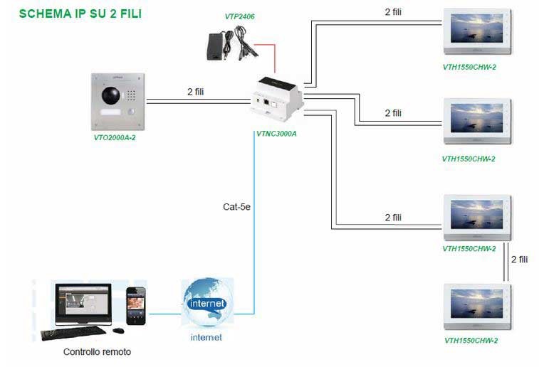

Beziehe mich hiermit auf folgendes Paket:
- Monitor (VTH1550CHW)
- Controler (VTNC3000A) - für die Anbindung ins IP-Netzwerk
- Kamera / Torstation (VTO2000A)
Ich hatte eine IP-Basierte Türsprechanlage gesucht, mit der ich per Smartphone, wenn ich nicht zu Hause bin, bsp. mit dem Paketboten sprechen kann und ihm auch das Tor öffnen kann. Die Anlage sollte nicht über irgendwelche chinesische Clouds (wie z.B. Konkurrenten wie Doorb***) laufen, sondern es soll alles in meinem heimischen Netzwerk verbleiben.
Und: Es sollte die bisherige 2-Draht-Verdrahtung vom Haus zum Tor (wo die Tor-Station eingebaut ist) genutzt werden, keine weiteren Kabel ziehen. Entfernung Haus - Tor c.a. 20 Meter. Völlig störungsfreie Übertragung via 2-Draht.
Ich finde, das Paket hat ein sensationelles Preis-Leistungsverhältnis. Kommt sehr wertig daher (gebürsteter Edelstahl, massive Metall-Unterputzdose, gibt auch die Ausführung Aufputz). Torstation und Monitor wird per zwei-Draht an den IP-Controler angeschlossen, er liefert auch den Strom für die Geräte, der IP-Controler dann per LAN-Kabel in den Router.
Die Einrichtung ist zunächst etwas tricky, die Gebrauchsanleitung auch spartanisch. Auch nicht ohne Fehler. So lautete der Code bei mir, um an die IP-Einstellungen zu kommen: 888888 (in der Beschreibung war ein anderer Code verzeichnet, der nicht funktionierte). Muss man sich schon etwas Zeit nehmen und evtl. auch im Internet ausführlichere Bedienungsanleitungen recherchieren. Ist nicht immer ganz klar, was wo eingetragen muss (was ist jetzt VTH, was VTO, bei wem werden welche IP-Adressen hinterlegt), aber irgendwann hat man die Verbindung hergestellt. Und dann klappt auch die Steuerung via Smartphone-App (sofern man im Router ddns-hinterlegt hat oder per VPN auf das Heim-Netzwerk zugreift).
Was ich an der Anlage auch noch super finde: Bin ich nicht zu Hause / kann ich nicht aufs Smartphone zugreifen, fungiert die Anlage auch als eine Art Anrufbeantworter. Der Klingelnde kann eine Video/Sprachnachricht hinterlassen, die ich mir später zu Hause auf dem Monitor anschauen kann. Der Hauptmonitor hat einen SD-Kartenslot, der die Video-Aufzeichnungen speichert.
Weiterhin ist es natürlich möglich, da IP-basiert, die Video-Aufnahmen irgendwo anders zu speichern, bsp. auf einem Festplatten-Rekorder. Bei mir funktioniert es bsp. mit dem Lupusec-Festplattenrekorder.
Schließlich, und davon bin ich ganz begeistert: Wenn jemand klingelt, kann ich auch meine Überwachungskameras triggern, aufzuzeichnen. So habe ich nicht nur die Perspektive der DAHUA-Tor-Kamera, sondern auch die Totale meine Überwachungskamera in der Einfahrt. Denn der Haus-Monitor hat Alarm-Ausgänge. Beim Klingeln kann man es so einstellen, dass sich ein Alarm-Ausgang schließt - damit lassen sich wiederum andere Überwachungskameras triggern. Bei mir hängt dieser Alarm-Ausgang bsp. am Funkrelais der Lupusec. So kann ich bei Klingeln diverse Regeln in der Lupusec auslösen lassen.
Noch zur Info: Die DAHUA-Anlage ist baugleich mit der wesentlich teureren Goliath-Anlage. Und: Es gibt auch noch ein weiteres Dahua-Paket. Dort erfolgt die Anbindung der Tor-Sprechstelle zum IP-Controller bzw. Monitor aber per LAN-Kabel, also nicht zwei-Draht.
Schließlich: Es lassen sich an insgesamt 4 Torsprechstellen an einen Monitor verkoppeln. Bzw. mehrere Torsprechstellen mit mehreren Monitoren kombinieren. Also bsp. Monitore auf verschiedenen Stockwerken einsetzen. Dann wird das ganze gleichzeitig auch zu einer Video-Gegensprechanlage über das ganze Haus hinweg. Also für c.a 550 Euro für das Paket ist das für mich eine Kaufempfehlung.

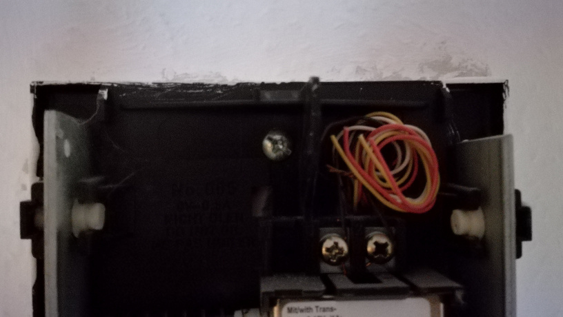

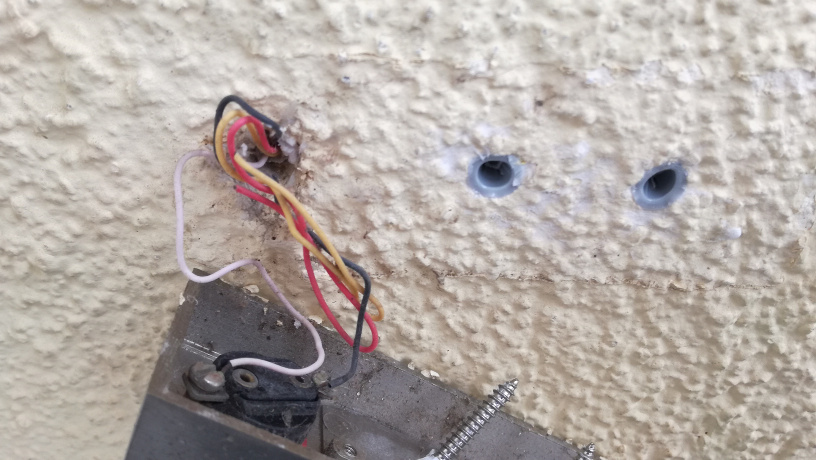

ich finde deine Ausführungen sehr interessant, ist ggf. das, was ich suche.
Kannst du mir einige Hinweise zu den Anschlüssen geben?
Das Außenteil (VTO2000A) würde ich an die Stelle meiner bisherigen Klingelgarnitur setzen. Dort habe ich vier Drähte (siehe Bild).
Kann ich das so anschließen, dass mein bisheriger Hausgong weiter läutet? Der hängt im Innenbereich direkt über der Tür.
Mir ist nicht klar, wo der Controller (VTNC3000A) hingehört und wie ich den anzuschließen habe. So wie ich das verstehe, sorgt der dafür, dass die Signale die aus dem Außenteil kommen, in WLAN Signale umgesetzt werden. Der Controller wird quasi mit einer IP versehen, meldet sich im Router an und damit ist dann das Außenteil in mein WLAN eingebunden. Verstehe ich das richtig? An welcher Stelle wird der eingebunden? Ich nehme an, ich muss den dann nahe des Hausgongs anbringen, da dort die Kabel ankommen (siehe Bild 2), richtig?
Den Monitor (VTH1550CHW) (bzw. ich bräuchte zwei davon) würde ich dann an eine Wand schrauben, wo ich ihn gebrauchen kann. Anschließen kann ich den nur über die normale Haussteckdose und der Monitor wird ebenfalls via WLAN in die FritzBox per IP Adresse eingebunden.
Somit hätte ich die Verbindungen von Außeneinheit in das heimische WLAN und über das weiter zu den Monitoren. Sehe ich das soweit richtig oder hab ich bis jetzt etwas falsch verstanden?
Wie wird das eingerichtet, dass, wenn jemand klingelt, die Bilder auf den Bildschirmen landen? Ist die entsprechende Software dabei?
Einige extra Fragen noch zusätzlich:
- Schalten sich die Bildschirme automatisch ein, sobald jemand klingelt?
- Wie schnell reagieren die Monitore auf Klingeln bzw. Bewegung?
- Kann ich es so einstellen, dass bei Bewegung aufgezeichnet wird, aber nur beim Klingeln die Monitore angehen?
- Lässt sich meine NAS als Speicherablage mit einbinden?
Ne Menge Fragen, ich weiß. Ich hoffe du (oder wer auch immer Plan davon hat) findest Zeit sie zu beantworten.

Aufpassen was du bei Dahua bestellst sonst hast du statt 2Draht die IP (Cat-Kabel Version gekauft.
Richtige Bezeichnung sind
Innenstation = VTH1550CHW-2
Aussenstation = VTO2000A-2
Controller = VTNC3000A
ausserdem wird ein Netzteil 24V benötigt.
Analoge Klingelanlagen werden von dem System nicht unterstützt..da hättest du ein Dauerklingeln vonmindestens 15 Sek. )höchstens digitale)
Der Kontroller gehört zwischen Innen und Aussenstation (am besten im Keller/Stromkasten oder da wo deine alte Klingelanlage ihren Strom bezieht. Alles wird über zwei Drähte verbunden.
Das System beherrscht kein WLAN sondern wird mittels LAN im Kontroller ins Internet eingebunden.
Du benötigst keine Software...höchstens für Firmware Updates.
Sobald es klingelt schalten sich die Bildschirme an bzw du aktivierst die Aussencamera per Knopfdruck (Touchbildschirm). Diese reagieren sofort.

Danke erstmal für die Hinweise. Ich würde bei meiner Variante auf die Bildschirme verzichten und stattdessen das Bild auf meinem FritzFon C5 anzeigen lassen wollen. Müsste ja eigentlich der gleiche Weg sein, nur das ich mir die Innenstation VTH1550CHW-2 spare, richtig?
Könntest du noch etwas zur Verkabelung sagen? Welche Kabel muss ich wie anschließen, dass der normale Hausgong noch mitgenutzt wird? Oder geht das nicht?
Benötige ich nur weiterhin die Kabel weiß und schwarz, die sind bisher als einzige angeschlossen (ich schätze, die Trennen und schließen den Stromkreis) oder muss ich die Kabel gelb und rot auch noch irgendwie einbinden?
Was meinst mit Netzteil 24V? Welche Komponente benötigt das? Ich nehme an der Controler... Kann ich den auch auf die Schiene im Sicherungskasten montieren?
Gruß und Dank!

schau dir erst einmal diese YouTube Videos an und konzentrier das ganze vor allem auf die 2-Draht Lösung....dann wird dir einiges klarer
https://www.youtube.com/channel/UCU6f8HX...plQ/videos
ja, das ganze lässt sich im Sicherungskasten auf Schiene schrauben voraussetzung 24V DC Traffo
du benötigst im gesammten System nur 2 Kabel...immer zwei Kabel von Gerät zu Gerät ...die Farben darfst du dir aussuchen...am besten natürlich welche die von Klingel zum Sicherungskasten führen.
mit deiner FritzBox Fon Lösung bin ich raus...da kann ich nichts zu sagen...vielleicht gibt es im Netz Lösungen dazu
p.s. zwei dünne Drähte lassen sich immer nachinstallieren...ich hab zwei dünne Volldraht-Drähte im System.diese lassen sich doch fast unsichtbar nachverlegen.
