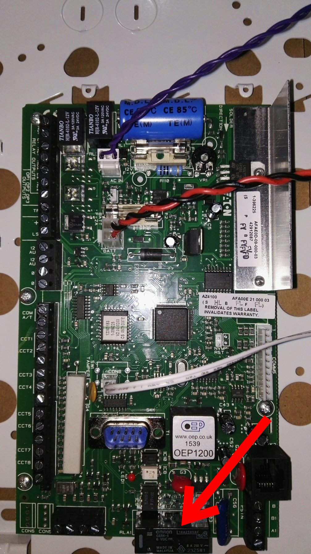

29-12-2017, 00:20
RE: Terxon MX und BW8010 / Relai klackt im deaktivierten Zustand
vielen Dank für den Hinweis "Sektionschef". Ich werde den Parameter am Samstag mal überprüfen wenn ich wieder Zuhause bin.
@Manfred:
Ich habe Dir mal ein Foto angehängt, wo das klackende Relai mit einem roten Feil markiert ist.
Ist ein 6V DC Relai mit einer Schaltlast von 250V / 8A (Hersteller Omron)
Björn
29-12-2017, 13:25
Danke Björn,
jetzt brauche ich nicht dumm sterben.
Mein Board hat das Omron Relais nicht. Dieses Board scheint neueren Datums zu sein und so ist auch die PDF gerade bei Abus gezogen.
Verblüffend - wofür ist das Relais ? Auch die 6 Volt sind mir ein Rätsel. Vermutlich mit einer Firmware xx.0204 am Ende.
Alles Gute für alle bis 2018
Manfred

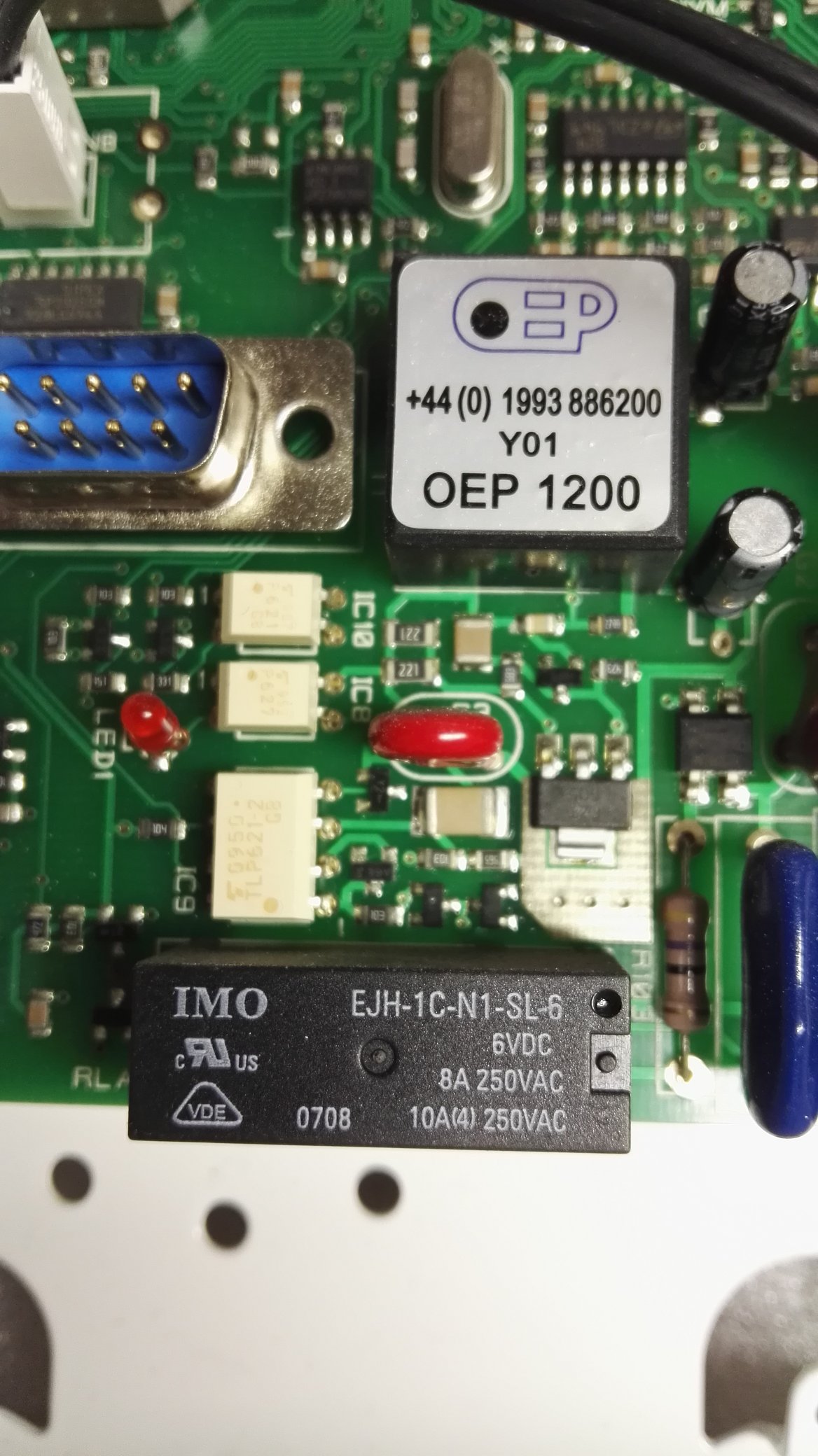

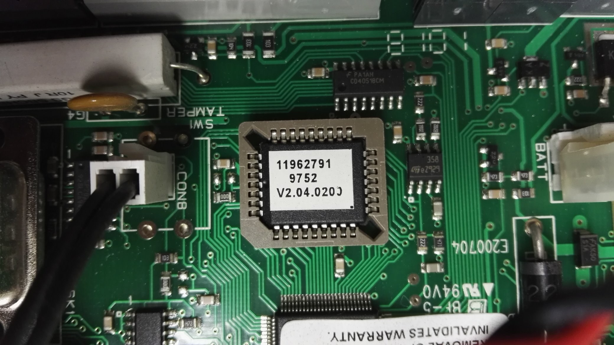

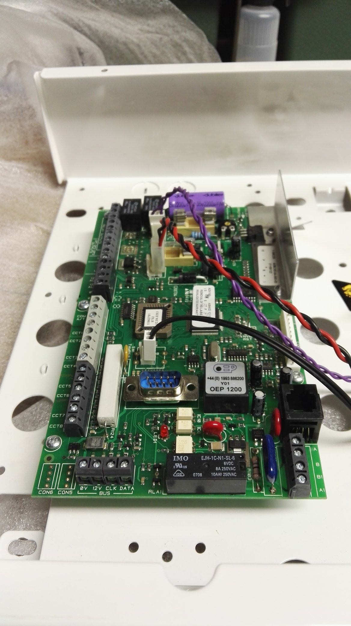

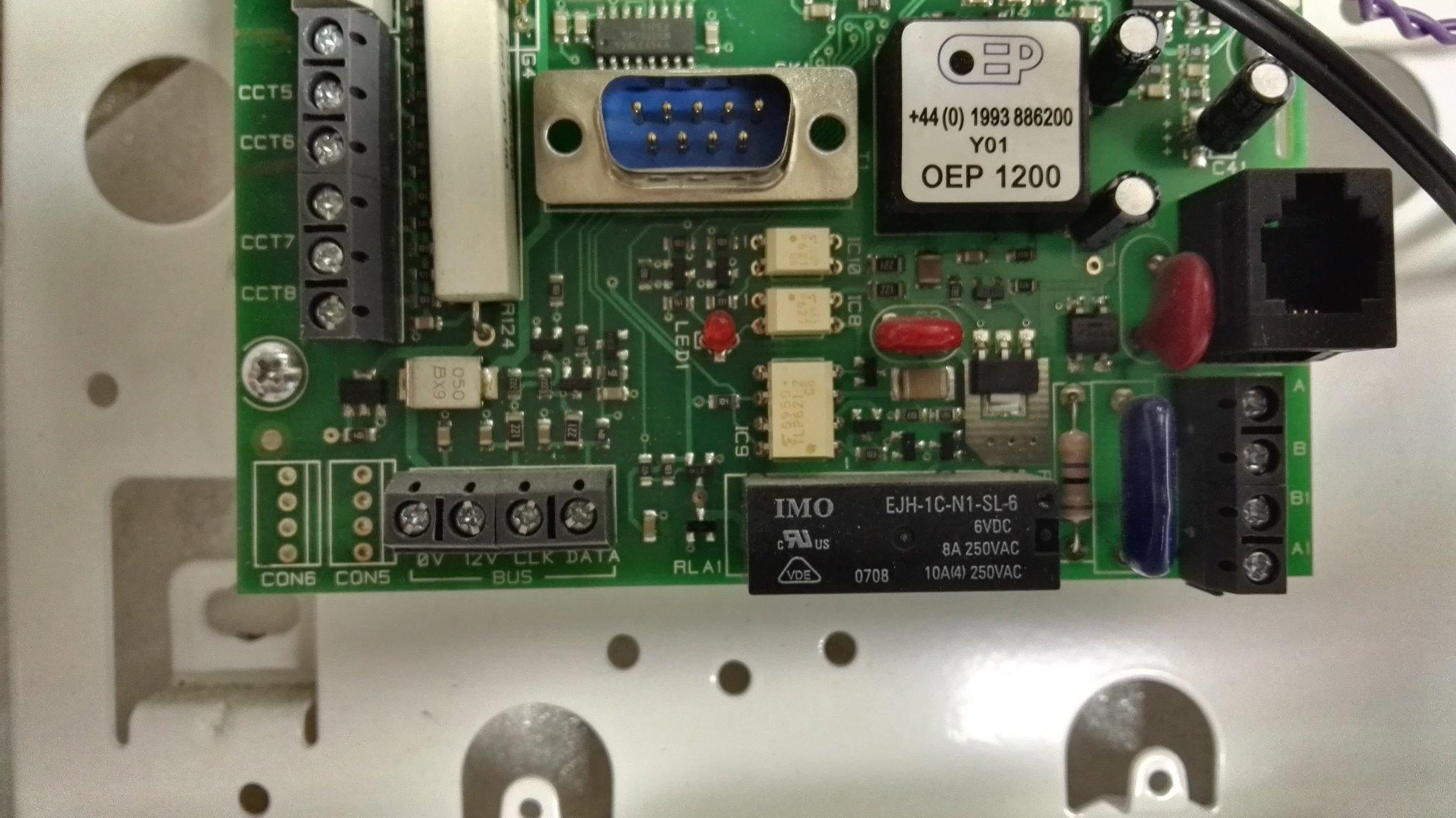

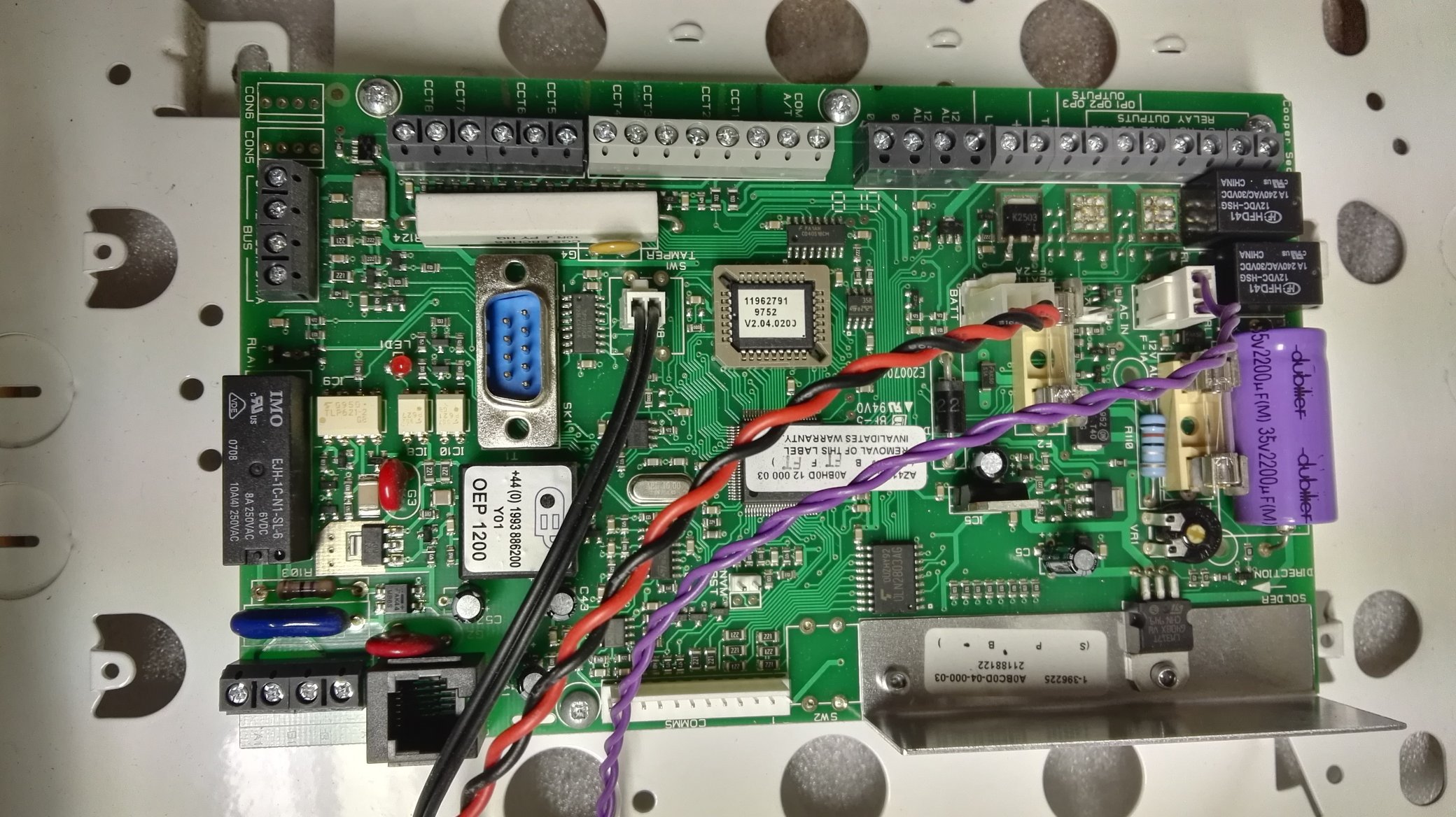

29-12-2017, 23:14
Hallo Manfred,
ich habe gerade mal nachgesehen. Ich habe noch eine Terxon MX älteres Baujahr im Keller als Reserve. Die hat die Version ...200 drauf.
Auch diese hat das 6V Relai schon, nur von einem anderen Hersteller.
Anbei dazu auch nochmal von dieser "alten MX" Bilder.
Ich werde morgen mal den Parameter 101 überprüfen (Danke Sektionschef) und wenn es daran lag, euch berichten.
Grüße an alle und einen guten Rutsch ins 2018
Björn
