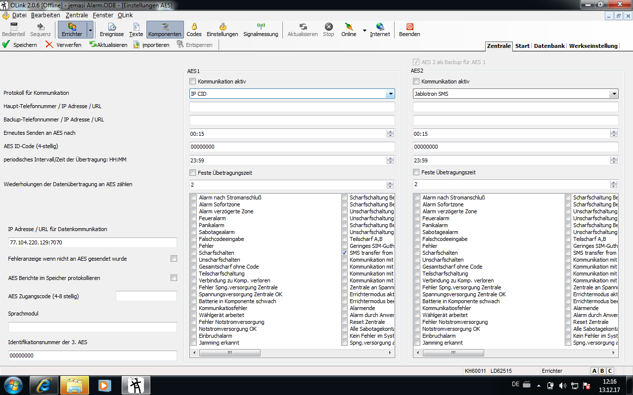

Sag mir aber auch mal was in Olink bei Zentrale unter dem Punkt "Teilscharf oder geteiltes System Steht".
