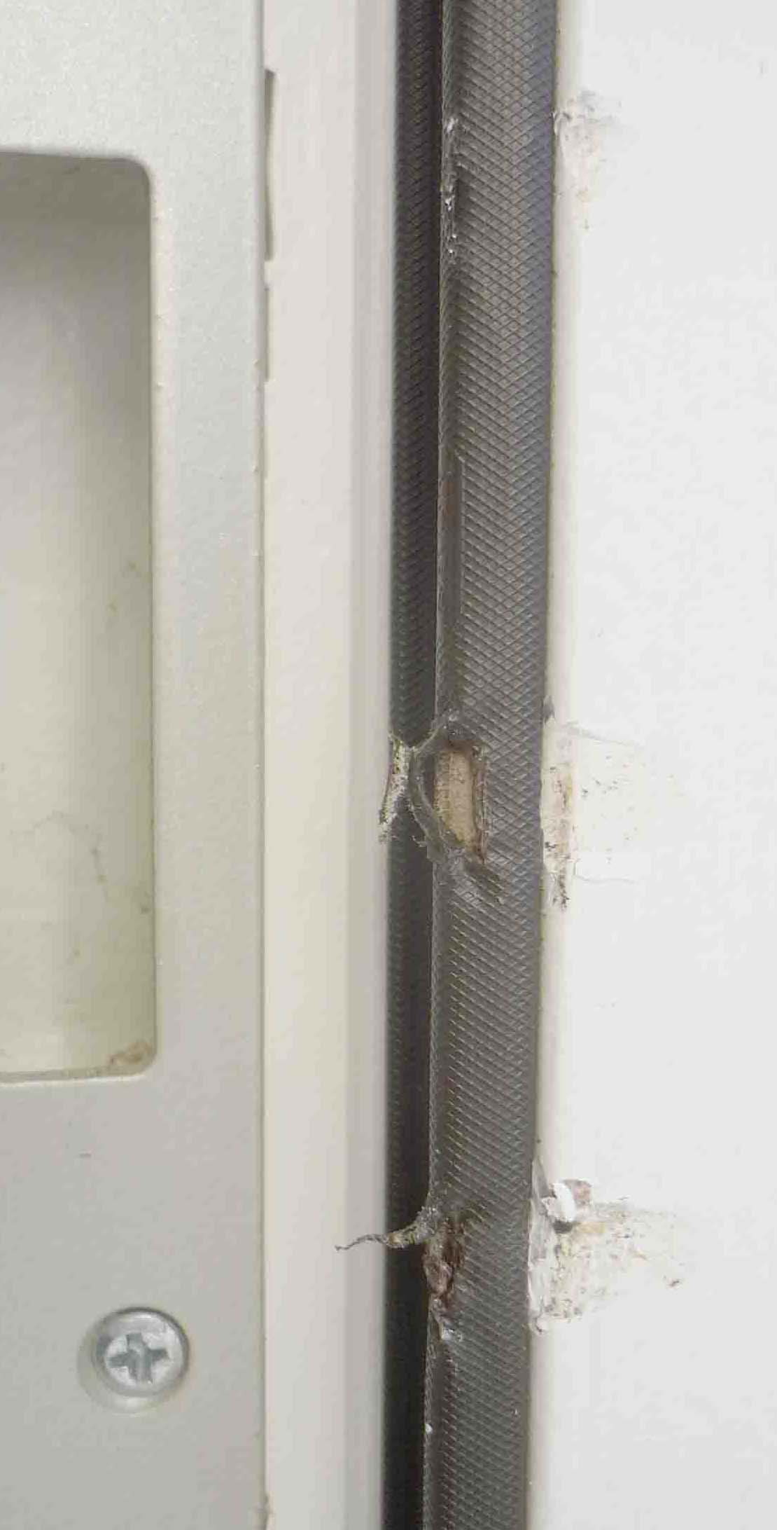

Glückwunsch Evertech ! Fühle Deine Hand auf diesen Wege elektronisch gedrückt. Ich wundere mich immer wieder, warum Gesundheit und Leben oft NICHT der primäre Aspekt bei der Installation von alarmierenden Komponenten ist. Wir haben die Goldbarre zum Spitzenpreis verkauft, den Rembrandt einem Museum gestiftet und der Seidenteppich lernte das fliegen und ist davon ... Das konnte der Verbrecher, der unsere Terrassentür zu 'knacken' versuchte, ja nicht wissen. Wir hatten Glück, die Tür war fast neu und wehrte sich. Nicht so ein paar Häuser weiter - die Oma wurde in ihrem Haus gefesselt und verstarb ! Der 'hoch intelligenten' Einladung sind viele Millionen gefolgt und verderben dramatisch die Einbruch- und Kriminalstatistiken der Polizei. Man nimmt sich nun mal einfach das was man nicht hat. Veraltete Fenster und Türen, auch noch ungesichert, erleichtern die Raubzüge. Melden Glasbruchmelder und Bewegungsmelder ungebetenen Besuch, ist das rücksichtslose Verbrechergesindel bereits im Haus und Gesundheit und Leben in höchster Gefahr. Der Alarm kommt einige Sekunden zu spät ! Ich würde mich über Vorschläge und Diskussionen freuen wie man den Außenbereich erfaßt, sichert und welche Elektronik dafür einen guten Job macht. Es ist sehr ruhig im Forum. Man scheint sich wohl sehr sicher zu fühlen ... Bleibt gesund Manfred |
