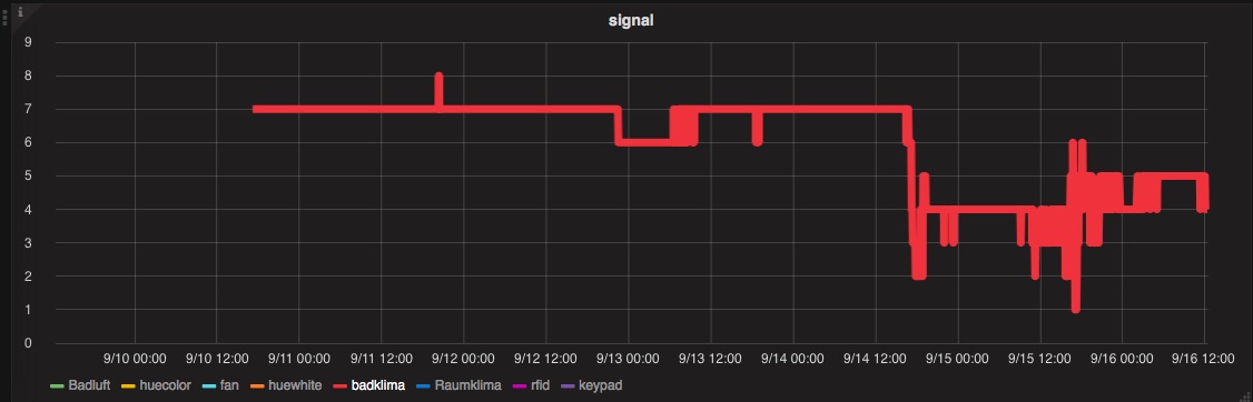

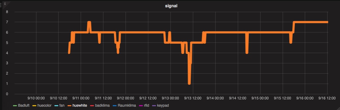

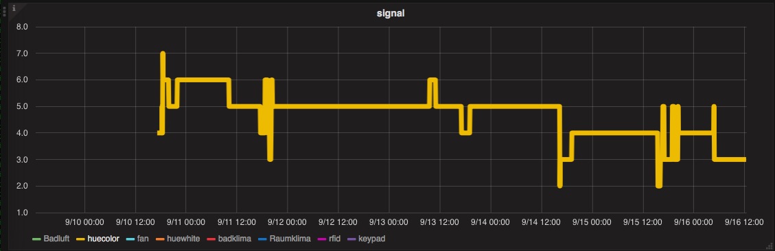

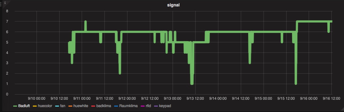

Um das mit etwas mehr als einem Bauchgefühl zu untermauern, habe ich die von der Zentrale gemeldeten Empfangsfeldstärken mal archiviert und geplottet. Siehe Anhang. Da sich bei mir die Montageposition nicht verändert und auch sonst zwischenzeitlich keine besonderen Dämpfungsfaktoren zwischen Zentrale und Sensor auftauchen, hätte ich hier dringend das "offene" 2.4GHz-Spektrum im Verdacht, je nach Tageszeit für entsprechenden Störteppich und damit abnehmende Nutzfeldstärken zu sorgen.
Wenn ich mal Muße hab, werde ich wohl mal den Rauschteppich mit so einem DVB-T-Stick messen und dazuplotten.
Welche ZigBee-Geräte hast du denn als anlernbar erfahren?
Ich konnte bei mir bislang 2 "Bitron"-Klimasensoren einbinden, die haben den gleichen OEM-Kern, sind aber signifikant (>60%) billiger zu haben.

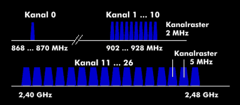

a) Ist es denkbar, dass sich die beiden Zigbee-Frequenzen von XT2+ und Philips-Bridge gegenseitig stören?
b) Mit welcher exakten Frequenz bzw. auf welchem Kanal arbeitet die XT2+ (finde in den Dokus immer nur 2,4 GHz, aber was ist mit den weiteren Nachkommastellen)?
c) Die Philips Bridge arbeitet derzeit auf Kanal 25 (2,475 GHz). Möglich sind die Kanäle 11, 15, 20 und 25. Macht es Sinn, damit zu experimentieren, um die gegenseitige Beeinflussung zu reduzieren und damit die Reichweite zu erhöhen?
d) Verstärkt die 12050 bzw. 12051 eigentlich auch die ZigBee-Signale des Philips-Hue-Systems oder nur ganz schmalbandig die Signale der XT2+?
