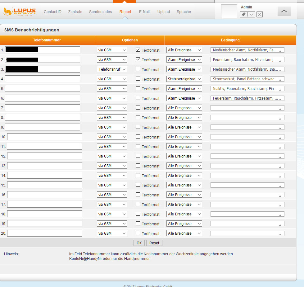

ContactID habe ich nichts eingetragen, jediglich unter Report die Nummern und bei was gemeldet werden soll. In der "Testphase", also ohne Sirenen und mit verschiedenen Szenarien durchgespielt, hat dies damals (vor ca. 2 Jahren) anstandlos geklappt. EINE SMS und EIN Anruf. Und das bei etlichen Alarmen. Warum das also jetzt plötzlich nicht mehr so funktioniert ist mir leider immer noch schleierhaft |

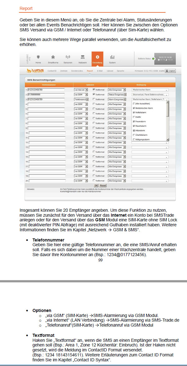

Ich rede nicht von der APP und der Push Nachricht, sonder von einer SMS und einem Anruf via GSM. Den bekomme ich auch auf ein Uralt Telefon ohne Apps. Steht auch genau so im Handbuch. (S.99) Wie gesagt hat das auch immer so geklappt wie gewünscht, das die Anlage dies pro Alarmmeldung einmal macht. Jetzt aber wird SMS versendet, Angerufen. Minute Pause. SMS versendet, Angerufen, etc. Bis zum Neustart. Für mich sieht das aus, als würde sich die Anlage da wo rein hängen... |

du hast unter Einstellungen / Report bei Bedingung überall einen Haken drin. Dort stehen ja auch Bedingungen drin wie Sensorausfall, Temperatur zu hoch oder zu niedrig u.a. Hast du schon einmal überprüft, ob eventuell eine dieser Bedingungen zutrifft und daher die Endloschleife stattfindet. Gruß PeterF |
