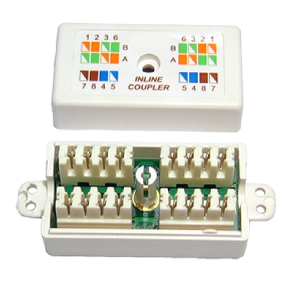

27-08-2017, 00:24
RE: iegeek ip Kamera welche Adern Farbe vom LAN Kabel?
https://www.amazon.de/Delock-Adapter-RJ4...B0097V46BW
