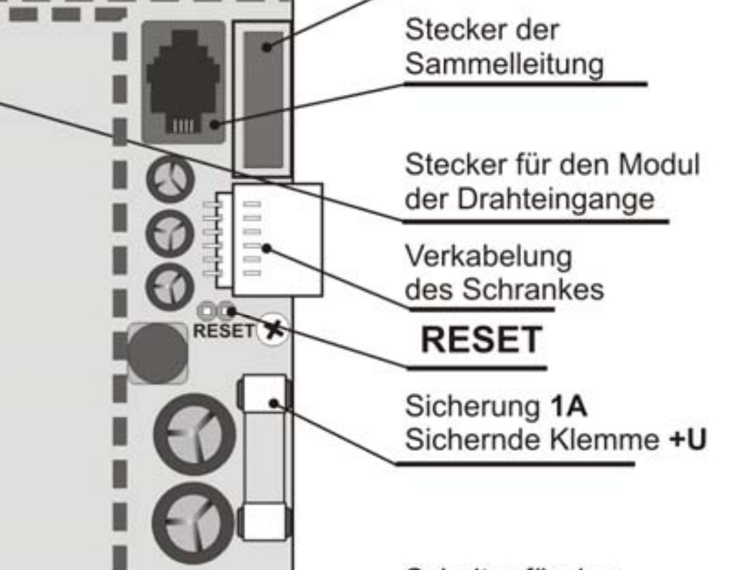

1.Frage Reset Zentrale:
Wie setze ich die Zentrale zurück?
Im Handbuch auf Seite 12 steht unter Punkt 2.
"Verbindet den Brückenstecker RESET und lasst ihn verbunden".
Wie sieht der Stecker aus, wo ist er auf der Platine zu finden?

Antwort zum Reset:
Die beiden RESET Steckerstifte befinden sich zwischen der Sicherung und dem weißen Stecker "Verkabelung des Schrankes". Die Platine ist dort auch mit "RESET" gekennzeichnet. Siehe auch Handbuch Seite 10, Bild unter Punkt 4.

Wie du schon richtig erklärt hast, sind das die beiden Pins die da frei auf der Platine stehen.
In der Zubehörtüte ist ein Kurzschlussstecker für den Reset dabei.
Wichtig für den Reset ist, das du die Anlage komplett stromlos machen musst. Also 230 V weg ( weißen Sicherunghalter unter Trafo rausziehen) und auch den Akku abklemmen.
Dann Reset Pins kurzschließen.
Nun den Akku aufklemmen
und als letztes die 230V wieder anlegen.
Wenn die kleine grüne LED oberhalb des weißen Steckers auf der Hauptplatine wieder blinkt kannst du den Stecker entfernen.
Die Anlage ist wieder im Auslieferungszustand.
